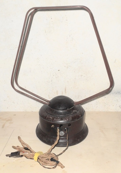

Come detto questa apparecchiatura è una antenna a telaio amplificata di marca RAP a doppia spira prodotto a Boulogne-sur-Mer, Pas-de-Calais.
L
L'antenna RAP
L’apparecchio esteticamente è abbastanza gradevole, lo stile è tipicamente quello della fine degli anni ‘40, la sua robustezza, la qualità e le prestazioni sono impeccabili.

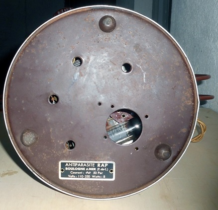

il fondo dell
il fondo dell'antenna
Il corpo contenitore dei circuiti e’ realizzato in lamiera di alluminio verniciato, è robusto e di dimensioni corrette, ha una struttura ben proporzionata ed è stabile per un uso anche da parte di persone disattente.

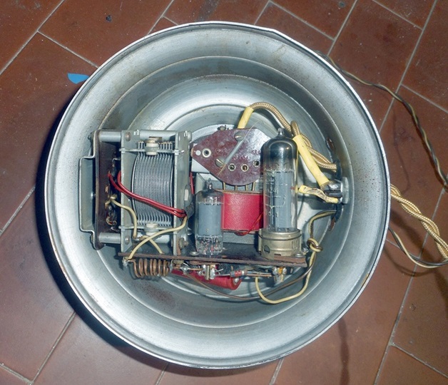

Gli avvolgimenti dell’antenna, su un grosso tondino di alluminio di circa cinque millimetri, sono rivestiti in ferrite, il condensatore variabile è dotato di cuscinetto a sfere, il commutatore di gamma è stabile e realizzato in bachelite molto robusta.
Questa antenna è autonoma come alimentazione, dotata di un trasformatore di potenza con commutatore di tensione con valvola raddrizzatore AZ41 per alimentare la valvola amplificatore RF 6BE6.

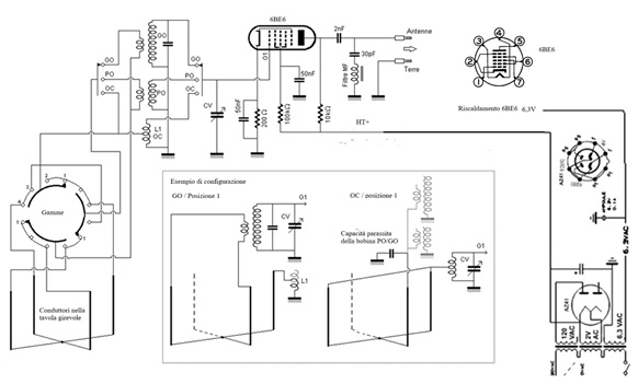

E’ stato molto difficile trovare lo schema elettrico, la fabbrica RAP non aveva una produzione standardizzata, produceva con i materiali che nella Francia del primo dopoguerra era possibile trovare, ho riscontrato che nello stesso mese, sotto la stessa sigla, uscivano apparecchi con componenti diversi e con circuiti diversi. La cosa importante era che funzionassero. Il circuito che pubblico alla fine di queste note è controllato e adattato a questo apparecchio.
Nella fase di restauro ho controllato tutte le tensioni e tutti i componenti passivi, ho dovuto sostituire il condensatore di livellamento della tensione raddrizzata, quello originale era completamente in corto. Nessuna possibilità di trovare un componente uguale a quello originale, la sostituzione è stata con un condensatore elettrolitico equivalente.

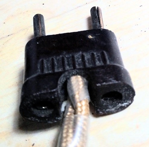

La spina passante in bachelite
La spina originate in bachelite è un componente che ora è assolutamente introvabile, una spina passante che ho restaurato con un buon disossidante poi rimessa in funzione. Il colore è stato ravvivato con cera adatta a questa plastica primordiale.
Ho dovuto sostituire gli spinotti per il collegamento con il ricevitore (antenna e terra), ma nella confezione ho inserito il condensatore elettrolitico originale e l’unico spinotto a banana originale residuo. Forse futuri restauratori potranno avere migliore fortuna di me.

Il cablaggio
Il cablaggio
Come si vede nella foto il circuito è molto pulito e ben cablato. Si nota il nuovo condensatore elettrolitico di livellamento della corrente raddrizzata.
Ho usato alcuni tubetti autorestringenti per migliorare la sicurezza di alcune saldature di questo apparato.

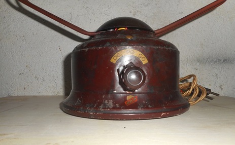

Come risulta dalle foto la manopola in bachelite di selezione della gamma ha la punta di riferimento rotta, ma è presente la linea di riferimento. Ho preferito non ricostruire la punta mancante, in fondo quella piccola parte mancante mi è sembrata un fattore di originalità.
Le manopole della sintonia e del cambio gamma
E' perfetta la manopola di sintonia.

Il circuito
Questo è il circuito di questa antenna.
Lo schema
Lo schema
Nel caso si volesse confrontarlo con altri apparecchi similari prodotti dalla RAP nel periodo 1948-1952, dovrà fare dei controlli prima di assumerlo per valido. Molto spesso le valvole sono diverse, più comune della 6BE6 è la 6BA6, in quel periodo montavano quello di cui disponevano,
Anche le antenne sono diverse, si trattava più di un prodotto artigianale che di uno uscito da una catena di montaggio.
