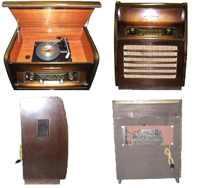

Descrizione del lavoro
Restauro funzionale ed estetico dell'apparecchio radio Lorenz windsor_75_J tipo 7137
Situazione iniziale - Scheda di analisi preventiva
- Radio in legno con giradischi e cambiadischi,
- Dimensioni: altezza 83cm, larghezza 62cm, profondita' (max) 42cm.
- Peso circa 35 kg
- Solo per corrente alternata, tensioni 110-117-155-220 Volt
- Assorbimento 155-220V 0.6 amper; 110-127V 1 amper
- Valvole: ECC85 ECH81 EF93 EABC80 EZ80 EL84 EM85
- Anno di costruzione presunta: 1959

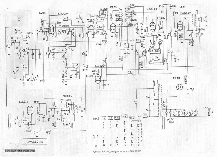

- Schema: No - La mancanza dello schema e' particolarmente importante per questa radio in quanto la Lorenz non esiste piu' e l'unico documento e' stato trovato in un museo della Polonia, ma si tratta di un circuito che invece della valvola EF93 monta una EF89. Il circuito e' praticamente quello della radio in restauro e lo allego. Le scritte sono in caratteri cirillici in quanto lo schema e' della radio commercializzata in Romania chiamata "MELODIA".
- La radio monta una valvola di indicazione di sintonia EM85, mentre sullo schema e' indicata una EM80, le due valvole sono praticamente intercambiabili.

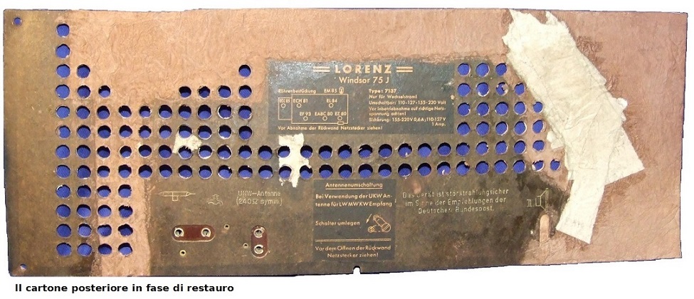

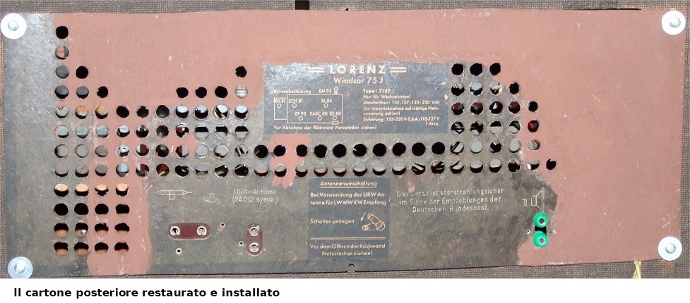

Restauro del cartone posteriore.
Le condizioni del cartone non erano disperate,ma sicuramente preoccupanti. Ho utilizzato la tecnica della cartapesta per ricostruire le parti mancanti (Carta da cucina e colla vinilica diluita), per congiungere le parti rotte, ricostruire quelle mancanti e rinforzare il cartone indebolito dal calore e dal tempo.
Le parti non originali sono state colorate con vernice acrilica marrone.
I fori di aerazione sono stati rifatti ma nella parte ricostruita non e' stato fatto alcun intervento.
Fornisco due immagini del cartone nella fase di restauro..
Nel cartone manca la presa originale a pannello in bachelite per l'altoparlante esterno. La presa e' stata rifatta e incollata invece che fissata con due rivetti in ottone come in origine dato che il cartone non sarebbe stato in grado di tenere, sono state collegate due spine a banana per garantire il collegamento elettrico. Le prese sono rifatte con lamierino in ottone da 3/10 di mm.
Per migliorare la tenuta delle viti di fissaggio del cartone sono state usate delle rondelle abbastanza sovradimensionate e viti autofilettanti di maggiori dimensioni di quelle originali.
La qualita' di questo restauro la giudico sufficiente e coerente con la sua funzionalita', importante e' avere mantenuto le scritte originali impresse in fase di fabbricazione e la funzionalita' completa originale.

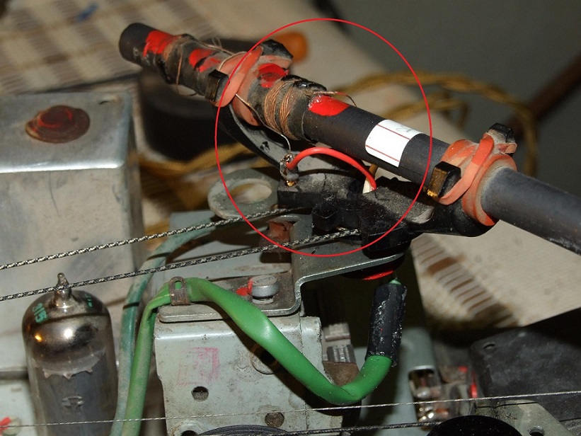

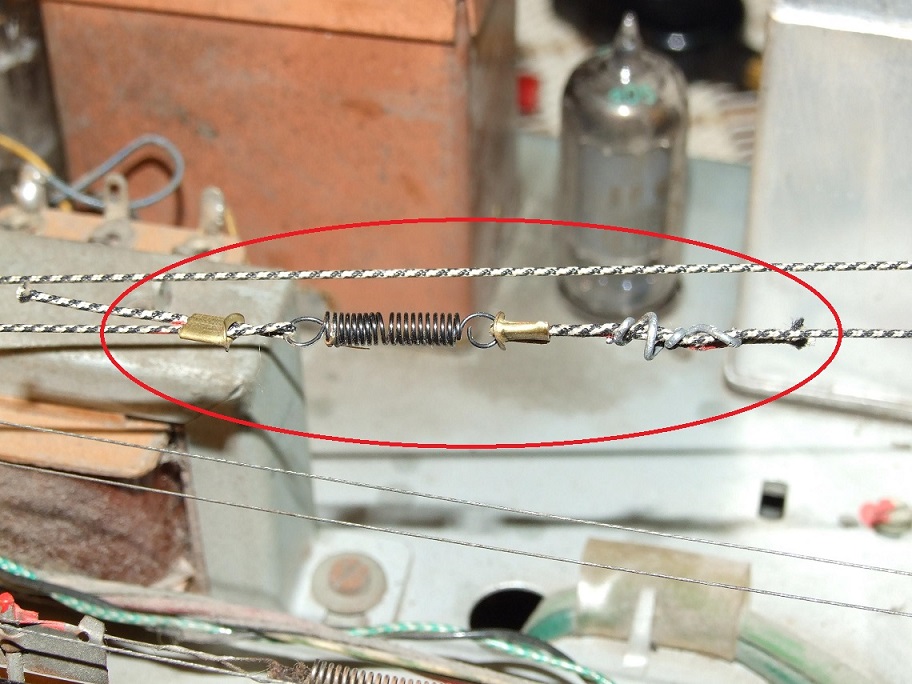

Antenna in ferrite e relativo sistema di orientamento
Tutto il sistema e' stato smontato e verificato
La corda di comando risulta integra ma troppo corta.
L'antenna ed il sistema di rotazione e' stato estratto dal suo alloggiamento, ho verificato che e' strappato un filo di collegamento tra il condensatore variabile e la bobina di oscillazione.
Non risultano parti mancanti ma i grani di fissaggio del perno di rotazione sono fortemente arrugginiti, e la delicatezza del materiale di supporto (bachelite) richiede molta attenzione per evitare rotture.
La corda di comando e' stata liberata aprendo un connettore in ottone ed e' stata inseria una molletta di tensione allungando in questo modo di circa 1 cm la corda stessa.
Il perno di rotazione e' stato reinserito nella sua sede e lubrificato con grasso al bisolfuro di molibdeno, i grani sono stati stretti con una chiave a dinamometro con una forza di circa 300 grammi, molto minore del carico di rottura della bachelite.
Il collegamento elettrico e' stato ripristinato e inguainato con un tubetto auto restringente. Nelle foto e' visibile il sistema di rotazione e orientamento dell'antenna in ferrite.
Il sistema riparato funziona in modo egregio e non presenta difetti.

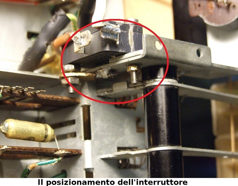

Interruttore generale (tasto AUS)
Ad un primo esame non riesco a capire quale sia il il problema che impedisce all'interruttore di funzionare. Tutte le parti meccaniche sono integre e funzionanti.
Distaccati i fili di collegamento elettrico si rileva che i levismi interni all'interruttore non sono azionati in quanto la posizione e' sempre chiuso.
Decido di togliere l'interruttore eliminando con una piccola fresa diamantata i due piccoli rivetti che lo fissano al supporto di lamiera.
Un rapido esame dimostra che i levismi interni in zama (metallo bianco) sono rovinati e presentano una fessurazione che rende impossibile l'azionamento da parte del perno collegato al sistema dei tasti di accensione e spegnimento.
Una rapida ricerca nei negozi (anche virtuali) mi convince che non esiste un dispositivo simile nel mercato dei ricambi anche considerando che le sue dimensioni sono molto obbligate.
Ho pertanto deciso una piccola digressione dal restauro fedele pensando a quello funzionale.
Ho trovato un micro interrutore (commutatore) a leva di dimensioni tali che i fori di fissaggio coincidano con due fori presenti nella lamiera del telaio, ed ho usato una vite di ottone che ho saldato sul perno originale per allungarlo in modo importante.
Per avere una resistenza meccanica sufficiente a garantire una vita abbastanza lunga e permettere un eventuale intervento di riparazione successivo, ho forato assialmente la vite nella parte della testa per circa 3 mm con una punta di diametro leggermente maggiore del perno originale di comando.
Ho poi saldato a stagno la vite facendo entrare il perno nel foro praticato e collaudato la sua tenuta con un peso di circa 1 kg in trazione.
Ho poi posizionato il nuovo interruttore con due viti di 2,5 mm e doppio dado regolando la corsa della leva per ottenere la giusta funzionalita'.
I fili elettrici di alimentazione sono stati risaldati inguainati in tubetti autorestringenti.
Il tutto e' stato poi stato provato svariate volte per controllare la tenuta fisica.
Purtroppo non ho trovato un ricambio adeguato, ma ho risolto il problema senza alterare in alcun modo il supporto, permettendo, nel caso si potesse reperire un ricambio adeguato, di intervenire molto facilmente.
L'interruttore originale e' stato messo all'interno della radio con le parti sostituite.

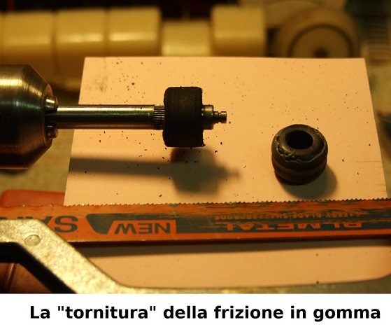

Frizione di comando sintonia
Il problema che si pone e' un classico del restauro delle radio: La rotella di gomma che funziona come rimando dei movimenti invecchiando (tempo e calore) perde la sua elasticita' e non trascina piu' le varie carrucole del comando di sintonia.
Esistono due modalita' di intervento, la prima e' quella di ridare alla gomma la primitiva elasticita', l'altra e' quella di ricostruire la rotella.
Tutto il dispositivo e' stato smontato e pulito, i grani del volano ingrassati, la rotella di gomma ppo giudicata assolutamente inutilizzabile.
Ho ricavato un pezzo di gomma di dimensioni adeguate da un blocco usato come sistema antivibrazione di una grossa macchina utensile. E' un tipo di gomma molto robusto e particolarmente adatto a questo scopo.
Non avendo a disposizione un tornio ho utilizzato un trapano stretto in una morsa e come utensile di taglio una lama da seghetto per ferro.
Nella figura e' visibile la vecchia rotella e la nuova quasi terminata
Ho posto molta attenzione a non forzare il taglio e la velocita' del tornio (o del trapano) per non far aumentare la temperatura della gomma per non perdere le caratteristiche di vulcanizzazione.
Questa riparazione e' soddisfacente senza essere perfetta, comunque una eventuale sostituzione della frizione richede meno di un'ora di lavoro.

Il mobile
Il mobile nel complesso era in condizioni discrete ma presenta, nello zoccolo che appoggia sul pavimento, molti segni di tarli, cio' e' dovuto al fatto che questa parte e' realizzata in legno pieno e non con compensato.
Il legno, probabilmente pioppo, e' attaccato dai tarli molto facilmente e la sua disinfestazione e' molto difficile, ho fatto solo un intervento con un liquido anti-xilofago, ma e' un palliativo che puo' solo posticipare un intervento piu' importante e radicale.
Nel contenitore del giradischi ho chiuso il foro fatto per alloggiare l'interruttore a pulsante cercando di colorare al meglio il restauro.
Sono state ritoccate tutte le scalfitture ed i piccoli segni di ammaccatura.
La verniciatura e' fatta con resine poliestere che con l'invecchiamento virano il propio colore al verde e tendono a screpolarsi. Per ridare elesticita' al poliestere e per riportare il colore originale e' stato usata una miscela di olio paglierino (colore medio) e petrolio bianco al 40-60.
Con stracci leggermente imbevuti sono stati fatti impacchi di circa 15 minuti su ogni parte del mobile.
La vernice ha reagito molto bene ed il colore e' tornato quasi normale.
Questo sistema pulisce in profondita' il legno dalla polvere ed i risultati sono apparsi subito confortanti.
Le parti in plastica ed i fregi sono state pulite con vecchio spazzolino da denti (molto rigido) ed una miscela di acqua ragia e cera d'api. I tasti e le manopole sono state sbiancate con una miscela di acqua ossigenata a 120 volumi e ammoniaca (2%). lavorare con guanti e per qualche decina di secondi alla volta. Questa operazione e' molto delicata, deve essere fatta con molta cautela e solo da persone con una certa esperienza..
Dopo due giorni, tempo necessario alla perfetta asciugatura del legno, tutto il mobile (interno ed esterno) e' stato ricoperto da uno strato molto leggero di cera di colore neutro successivamente lucidata con una spazzola di setola naturale.
Il risultato, come appare dalle foto, e' veramente interessante.
Nell'immagine si puo' notare il sostegno anteriore del mobile con i fori dei tarli. Ho deciso di non intervenire lasciando ad interventi futuri l'eventuale sostituzione della base in legno pieno.

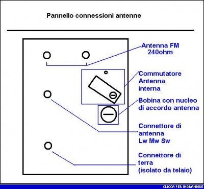

Circuiti, indicazioni per i futuri restauratori,manuali
All'interno del mobile e' stato inserito lo schema del pannello delle connessioni delle antenne unitamente ai pezzi originali sostituiti. Questo diagramma e' stato ricavato esaminando il circuito in quanto non e' stato possibile recuperare alcun manuale
Schemi e diagrammi.
Come gia' detto lo schema elettrico allegato e' quello reperito nel museo polacco,e nel sito bulgaro. Le scritte sono in caratteri cirillici bulgari. Lo schema e' quasi perfetto ma non identico..
