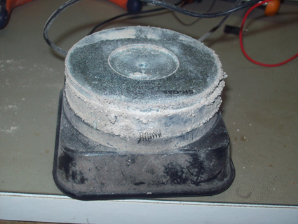

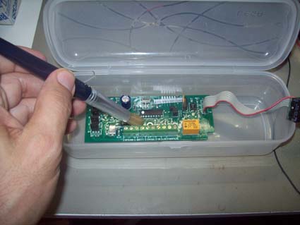

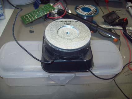

l'interno si presentava molto polveroso. in particolare l'altoparlante era molto sporco.
Il circuito stampato mostrava segni evidenti di umidita'.

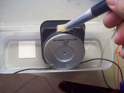

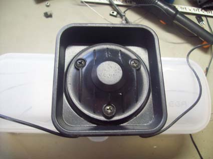

Pulizia dei componenti
Prima di iniziare la fase di test ho preferito fare pulizia ai componenti interni.
- Pulizia Trasduttore
- Risultato finale

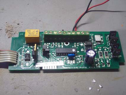

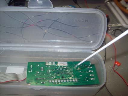

- Pulizia Scheda Controllo

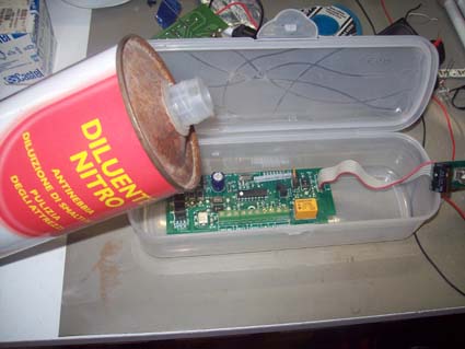

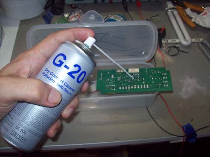

Per la pulizia della scheda utilizzo ormai da anni due prodotti:
- Diluente Nitro (antinebbia)
Il diluente Nitro ha un alto potere sgrassante, ed e' adatto a rimuovere il "solder" e la sporcizia sulle piazzole dei componenti.
- Contact Cleaner G-20
E' un prodotto buono non lascia residui e lo uso dopo aver sgrassato la scheda con il diluente. Ridona un aspetto lucido alla superficie.
- Fase 1 sgrassaggio superficie
- Fase 2 detergente finale
- Risultato finale scheda

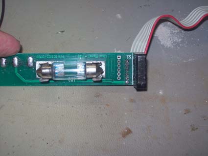

- Pulizia Contatti lampadina segnalazione stato allarme
Non meno importante sono i contatti, della lampadina a filamento. in caso di malfunzionamento,la scheda di controllo genera un allarme in centrale. E' importante tenere "Puliti" i contatti per una buona conduttivita' della lampada.
Risultato finale:

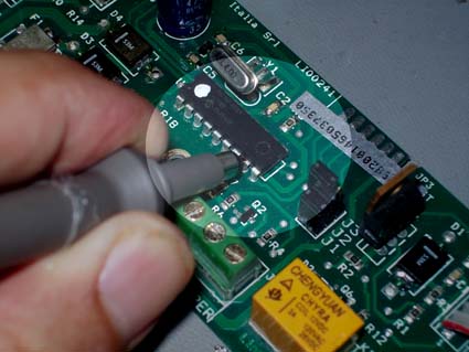

Questa procedura l'ho messa a punto sul banco. Dopo aver visionato il datasheet del componente un PIC16F628A, ho analizzato gli "ingressi" e le "uscite" piu' significative. Il microcontrollore essendo programmato e protetto non c'e' possibilita' di capirne il funzionamento se non attraverso l'osservazione dei segnali di stimolo di "ingresso" e di risposta "uscita"
Ad esempio riporto una tabella di alcune funzioni piu' importanti:
- Piedino 2 (RA3) ingresso normalmente a livello basso per mezzo di due "Switch" in serie collegati a GND
- Piedino 6(RB0) uscita positiva bistabile che comanda la lampada di segnalazione
- Piedino 7-8(RB1-RB2) uscita analogica segnale "Sweep modulato" pilotaggio finale trasduttore.
- Piedino 18(RA1) ingresso Sense tramite una tensione di rif. segnala lo stato della "lampadina" non funzionante.

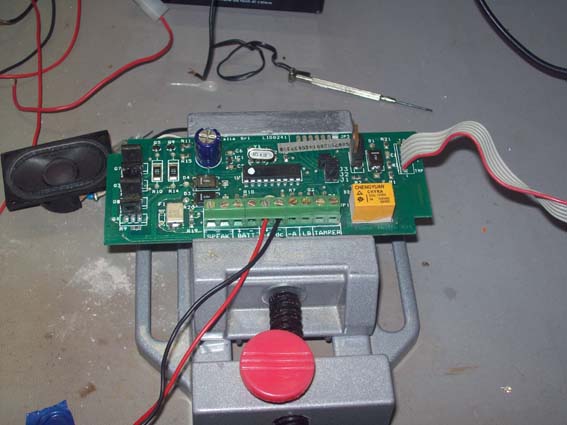

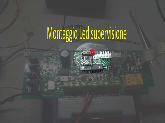

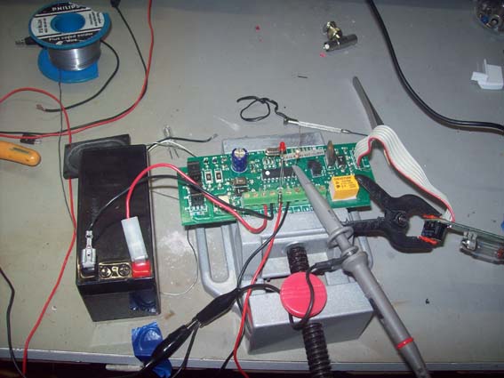

Montaggio Led supervisione
Nella fase di test e' "Molto importante" che allo stato iniziale(Prima alimentazione) che lo stato attuale di questi componenti risulta essere:
- Switch 1 chiuso
- Switch 2 chiuso
- Lampadina inserita e funzionante
- Batteria inserita e carica (non sotto gli 11V)
In questa figura si nota un "led rosso".
In pratica ho montato provvisoriamente il led, per verificare lo stato del "microcontrollore".
Qualcuno obbiettera' dicendo che c'e' la lampadina ad assolvere questa funzione.
Ma il problema e' proprio qui.
Un difetto della lampada come un falso contatto,o peggio ancora difettosa,la scheda non si avviera nel modo corretto,e per di piu' non avremo una segnalazione ne luminosa ne sonora.
il led viene inserito tra il "Pin 6 e la massa"(mettere resistenza in serie da 800R)
- Fissaggio scheda su morsa
- Collegamento batteria
- Chiusura Switch 1 e Switch 2
- Alimentazione esterna 13,8Vcc
Test
Durante il Test la lampada non si e' accesa, segno evidente della sua rottura. "Questo determina un cattivo avviamento iniziale della scheda"
Ecco che e' tornato utile il Led.
In pratica il Led lampeggiante mi segnala lo stato del micro che sta eseguendo un Check iniziale Se mi fossi affidato alla segnalazione della lampada avrei perso tempo.
Cambiata la lampadina ho ripetuto di nuovo la procedura iniziale e si e' "accesa"lampeggiando con cadenza 1sec.ON/OFF

Deciso allora di controllare i segnali di uscita(Piedini 7,8) con l'oscilloscopio.
Ho dissaldato la resistenza R11 per separare l'uscita del micro all'ingresso dell'amplificatore.
il segnale e' assente!
Il fatto che il trasduttore sia muto,e' da imputare alla gestione del micro che ne inibisce gli allarmi.

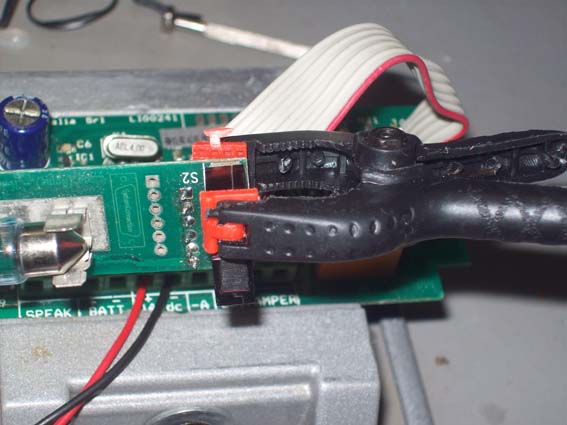

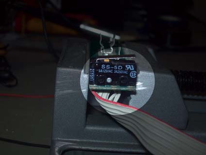

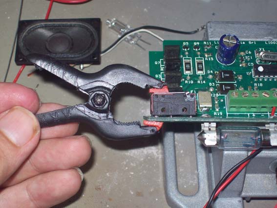

Controllo Switch antisabotaggio
Gli switch meccanici,sono dispositivi che nel tempo subiscono deterioramenti. il "microcontrollore" quando inizializzato deve ricevere sul piedino "2" un segnale negativo.
Questo segnale rimane a livello basso fintantoche uno dei due switch S1 o S2 venga aperto. (antisabotaggio)
Che succede se uno dei due switch non funziona bene?
Succede che il micro non inizializza come dovrebbe e cio' provoca uno stato Instabile del sistema

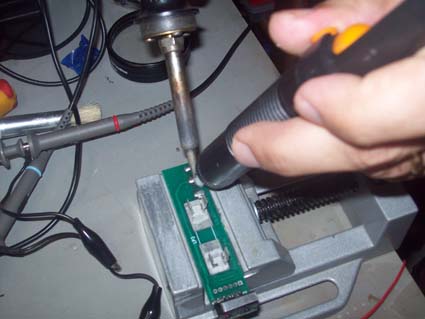

A questo punto dopo aver controllato lo stato degli "switch" ho dedotto che sarebbe stato meglio cambiarli.
Mano al saldatore!
- Switch da cambiare
- Dissaldatura
Reinizializzazione

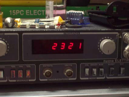

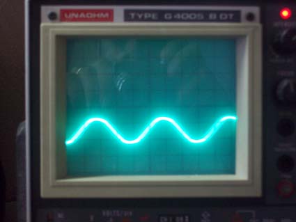

Verifica trasduttore
L'ultima verifica che ho effettuato e' stato di inniettare un segnale sinusoidale a diverse frequenze. la massima intensita' sonora si e' verificata tra i 2kHz-2,5kHz.
il Suono e' terribile un vero spaccatimpani
Il trasduttore ha risposto bene al test!
