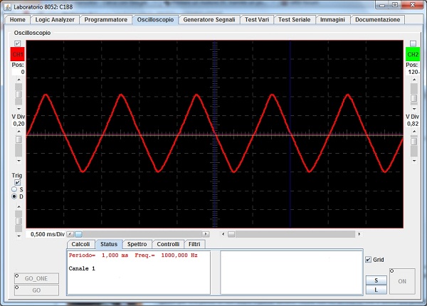

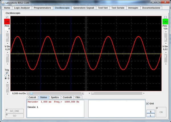

Ecco alcune immagini di esempio dei segnali generati.

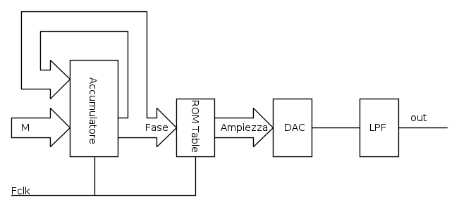

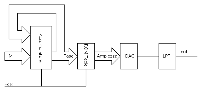

Un sistema DDS può essere schematizzato come segue:
Accumulatore di fase
L'accumulatore di fase è un registro a N bit che viene incrementato, di un valore M, ad ogni ciclo di clock Fclk.
Il valore in uscita all'accumulatore rappresenta il valore della fase del segnale che si desidera generare, tale valore dovrà essere convertito nel corrispondente valore di ampiezza.
Il valore di incremento M in ingresso all'accumulatore determina quindi lo step della fase e di conseguenza la frequenza del segnale di uscita. Semplicemente variando M è possibile ottenere valori di frequenza in uscita diversi.

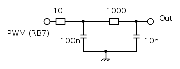

Nel progetto è stato utilizzato uno dei PWM interni al PIC, in combinazione con un filtro passa-basso (LPF), per limitare al minimo l'impiego di componenti aggiuntivi e consentire di verificare subito i risultati ottenuti da firmware. La scelta effettuata non è sicuramente la migliore, anche se la realizzazione di un DAC con PWM è un'ottima soluzione per segnali a bassa frequenza che consente di contenere i costi sia in componenti sia in spazio sullo stampato.
Per ottenere risultati migliori si potrebbe ad esempio inviare l'uscita del convertitore Fase/Ampiezza direttamente in uscita su una porta del PIC e realizzare un DAC con una rete R2R o impiegare un DAC esterno o ancora utilizzare un microcontrollore che integri al proprio interno un DAC.
La conversione da digitale ad analogico mediante PWM si ottiene modificando il valore del Duty Cycle del segnale ad onda quadra del PWM. Come descritto in questo documento, il valore della componente continua in uscita da un segnale PWM a frequenza costante è direttamente proporzionale al valore del Duty Cycle del segnale stesso. Un opportuno filtro in cascata consente di ridurre l'interferenza sul segnale dato dalla frequenza del PWM ed ottenere solo la componente continua proporzionale al valore del Duty Cycle impostato.
Nel progetto ho utilizzato il seguente filtro:
