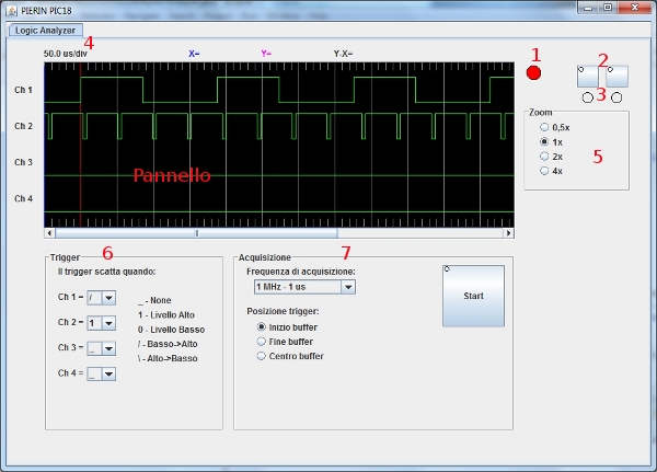

Il programma si presenta in questo modo:
Il LED contrassegnato dal numero (1) indica lo stato di connessione della scheda Pierin al PC. Se il LED è acceso come in figura allora il Pierin è connesso e riconosciuto dal programma, in caso contrario il LED e tutti gli altri controlli saranno spenti/disabilitati.

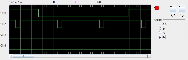

L'area contrassegnata come (PANNELLO) contiene la rappresentazione grafica dei segnali campionati in ingresso.
Oltre alla griglia ed ai segnali campionati, sul Pannello trova posto una linea rossa verticale che indica il punto dove si è verificato l'evento trigger.

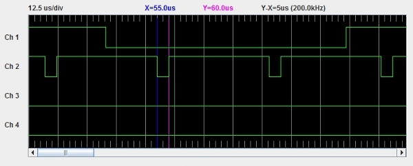

In questa area è inoltre possibile cliccare con il tasto sinistro del mouse (punto che sarà rappresentato da una linea verticale blu) e con il tasto sinistro del mouse (punto rappresentato da una linea verticale viola) per misurare l'intervallo di tempo che intercorre tra i due punti evidenziati dai click.
La zona (4), nella parte superiore del Pannello, riporta alcune informazioni necessarie a meglio interpretare i dati acquisiti.
- us/Div è il tempo rappresentato da una divisione del pannello, questo tempo è funzione della frequenza di campionamento e dello zoom impostato
- X=xxx, rappresentato in colore blu, indica il punto in us dove si è cliccato con il tasto sinistro del mouse.
- Y=yyy, rappresentato in colore viola, indica il punto in us dove si è cliccato con il tasto destro del mouse.
- X-Y=, rappresentato in colore nero, indica il delay time tra i punti X ed Y visti in precedenza. Nel seguente esempio si è voluto misurare la durata della parte bassa del segnale presente sul canale CH 2 (RD1). Tale durata è risultata essere di 5 us (pari a 200kHz).
Attraverso il pannello Trigger (6) è possibile indicare in quali stati debbano trovarsi i 4 canali in ingresso per determinare l'evento trigger. Le condizioni devono essere vere tutte contemporaneamente (sono verificate in AND). Per ogni canale è possibile indicare i seguenti valori:
- _ - None = Il canale non viene considerato al fine del trigger, Può assumere un qualsisi stato.
- 1 - Livello Alto = Perchè scatti il trigger il canale deve trovarsi a livello alto (1 logico).
- 0 - Livello Basso = Perchè scatti il trigger il canale deve trovarsi a livello basso (0 logico).
- / - Basso->Alto = Perchè scatti il trigger nel canale deve verificarsi una transizioni del segnale da basso ad alto.
- \ - Alto->Basso = Perchè scatti il trigger nel canale deve verificarsi una transizioni del segnale da alto a basso.
Come già detto tutte le condizioni devono verificarsi contemporaneamente perchè scatti il trigger. Vediamo qualche esempio.
Impostando i trigger come in figura si indica che il trigger scatta nel momento in cui il canale 1 ha una transizione da livello Basso a livello Alto e contemporaneamente il canale 2 si trova in stato Alto. I canali 3 e 4 vengono acquisiti ma non influenzano il trigger.
Almeno in un canale deve essere richiesta una trasizione da basso ad alto o viceversa.
Attraverso il pannello Acquisizione (7) si indica la frequenza di acquisizione, il numero di campioni da acquisire pre e post trigger. Si può inoltre dare il via all'acquisizione.
I valori della frequenza di campionamento sono: 1 MHz, 500 kHz, 250 kHz, 100 kHz, 50 kHz, 25 kHz, 10 kHz e 5kHz.
I valori per il posizionamento del trigger sono:
- Inizio buffer. Saranno memorizzati 50 campioni di segnale prima del verificarsi le condizioni del trigger e 973 campionni successivi al trigger.
- Fine buffer. Saranno memorizzati 1000 campioni di segnale prima del verificarsi le condizioni del trigger e 23 campioni successivi.
- Centro buffer. Sarnno memorizzati rispettivamente 512 e 511 campioni prima e dopo il verificarsi del trigger.
E' possibile in questo modo analizzare i segnali sia dopo che immediatamente prima l'evento trigger.
Premendo sul pulsante Start si darà inizio all'acquisizione dei segnali. Il Pierin attenderà l'evento trigger continuando a memorizzare i segnali in ingresso, solo al verificarsi del trigger saranno tornati i dati ed il controllo al programma PC. Se non dovesse verificarsi l'evento trigger è possibile interrompere l'acquisizione premendo sul pulsante RD5 presente sul Pierin. In questo caso sarà interrotta la procedura di acquisizione, il controllo torna al PC ma non saranno rappresentati dati nel Pannello.

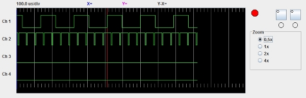

Test
Il PIC del Pierin viene configurato all'avvio del logic analyzer per generare su RB4 e RB5 2 segnali PWM di frequenza e duty cycle diversi tra loro. E' possibile collegare tali pin agli ingressi del logic analyzer, ad esempio alla RD0 e RD1 rispettivamente, per eseguire qualche test senza necessità di circuiteria esterna.
