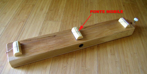

“Il monocordo è uno strumento composto da una sola corda, tesa sopra una cassa di risonanza tra due ponticelli, e posata su un terzo ponticello intermedio che può essere spostato; così facendo si può dividere la corda a piacere e ottenere suoni di altezza (frequenza) variabile. … Mettendo la corda in vibrazione Pitagora provò a dimezzarne la lunghezza mediante il ponticello mobile, e si produsse un suono, cioè la medesima nota ma più acuta”. (wiki)
Naturalmente si sottintende che la tensione della corda rimanga costante, ciò che a volte veniva ottenuto ponendo un peso a un’estremità. La corda è fissata sul legno tramite due perni su cui è strettamente avvolta. Ciascun perno, genericamente chiamato “chiave” (negli strumenti ad arco “pirolo” o “bischero”), è inserito nel legno con attrito forte al punto di mantenere la tensione ma al tempo stesso di poterla variare girandolo di qualche frazione di grado. Questa modalità è usata ancora oggi in tutti gli strumenti a corda con le chiavi o nel legno o, come ne pianoforte, nel metallo per reggere tensioni molto più alte.
Variando la posizione del terzo ponticello si ottenevano tanti suoni che risultavano “consonanti” a due a due se i rapporti tra le lunghezze corrispondevano a frazioni di numeri interi piccoli. I più piccoli sono 1 e 2 con i quali si ottiene ½ e quindi un suono di frequenza doppia, o, in termini musicali, di altezza doppia. Dividendo la corda con il ponticello posto a 2/3 della lunghezza, si ottengono due suoni, uno per ciascuna delle due parti in cui la corda è divisa: il suono a frequenza 3/2 e quello a frequenza 3 volte. Così facendo si ottengono tutti i suoni di quella che fu chiamata “scala pitagorica” dei suoni.
Così come è descritto, il monocordo è adatto per esperimenti ma non per suonare, perché spostare il terzo ponticello è un’operazione lenta e farlo con precisione lo è ancora di più. Perciò a qualcuno venne in mente di accostare più monocordi in cui le tensioni delle corde erano uguali mentre i ponticelli erano fissati nella posizione giusta per ottenere alcune note.

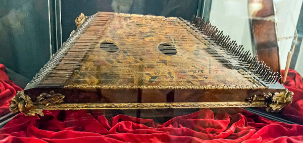

Mettendo insieme tanti monocordi si ottiene uno strumento a più corde. Se da esso si elimina il terzo ponticello, si ottiene un salterio, in cui le corde vengono pizzicate.
Le diverse note (ossia le diverse frequenze) sono ottenute sia variando la lunghezza di ciascuna corda (che però una volta montata nello strumento rimane fissa) sia variandone la tensione. Ed è questa seconda operazione che si fa per “accordare” lo strumento. In questo strumento ad una nota corrisponde una sola corda.
Il salterio ha diverse varianti. Tra quelle a pizzico ci sono la lira (da cui deriva l’aggettivo “lirico”) e la cetra (simile alla lira ma più grande e più complessa) e, successivamente, l’arpa. Una variante a pizzico è il clavicembalo: ad ogni tasto della tastiera (simile a quella del pianoforte) è collegato un meccanismo che aziona una linguetta rigida che pizzica la corda.

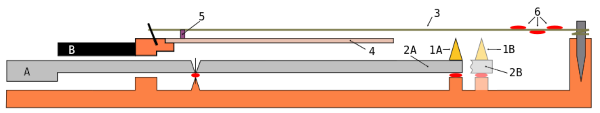

Si tratta di uno strumento che a differenza degli strumenti sopra citati, è dotato di una tastiera, simile a quella del pianoforte, e che produce il suono nel secondo modo, cioè percuotendo la corda: la percussione avviene attraverso una lama metallica, detta tangente, posta all’estremità di ciascun tasto. Questa lama percuote la corda trasversalmente ma al tempo stesso la divide in due parti, proprio come il terzo ponticello divide in due la corda del monocordo. Quindi, abbassando il tasto, che è una leva di primo tipo, cioè con il fulcro al centro, la tangente colpisce la corda e la solleva leggermente. Finché il tasto rimane abbassato, la corda del clavicordo rimane tesa e divisa in due parti, ognuna delle quali inizia a vibrare, grazie all’energia ricevuta dal colpo della tangente. Contrariamente al pianoforte, in cui i tasti sono paralleli (o quasi) alle corde, i tasti del clavicordo sono trasversali, o meglio all’incirca perpendicolari alle corde.
(A/B) Tasto; (1A/1B) Tangente; (2A/2B) bilanciere del tasto; (3) Corda; (4) Fondo di risonanza; (5) ponticello fisso; (6) Striscia di feltro.

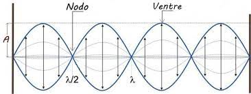

La vibrazione è un’onda stazionaria e nel punto in cui la tangente colpisce la corda si crea un nodo dell’oscillazione. Poiché l’onda è stazionaria, il numero dei nodi deve essere intero; quindi, data una certa tensione della corda e una certa densità del materiale di cui è costituita, le oscillazioni hanno frequenza inversamente proporzionale alla lunghezza divisa per i numeri interi e sono dette armoniche. Di esse, quella a frequenza più grande è detta fondamentale (o prima armonica) e ha i nodi nelle due estremità. Questo è, a grandi linee e secondo un modello di funzionamento lineare valido solo entro limiti ristretti, ciò che accade: in realtà intervengono molti fenomeni non lineari, difficili da analizzare, che però in prima battuta si possono trascurare.

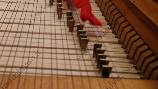

In ogni caso, percuotendo la corda con la tangente nel modo detto, si otterrebbero due suoni contemporanei; ma le corde sono attraversate a un’estremità da una striscia di feltro che smorza la vibrazione di quella parte di corda “fasciata” dal feltro, quindi il secondo suono (indesiderato) scompare.
La parte di corda che non contiene il feltro, invece, vibra liberamente e, tramite il ponticello fisso, trasmette la vibrazione (che è sia longitudinale che trasversale) alla cassa armonica, la quale provvede all’irradiazione nello spazio circostante.
La tangente è posizionata a una distanza opportuna da un’estremità in modo da ottenere la frequenza della nota corrispondente a ciascun tasto. Ma non è immediato ottenere un suono ben definito dal clavicordo. Infatti, la divisione della corda in due parti fa aumentare la tensione della corda e quindi la sua frequenza di oscillazione. Questo fenomeno viene usato dall’esecutore per realizzare un “vibrato” (in tedesco bebung), ossia una variazione di frequenza in più o in meno intorno a un valore “ideale”. Variando quindi leggermente e in modo oscillatorio la pressione sul tasto (che non ha un fine corsa dalla parte della corda) l’esecutore può aggiungere espressività al suono, in modo simile a quanto fanno quelli degli strumenti ad arco.
