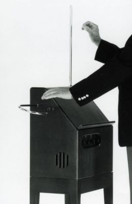

Lo strumento originale era basato su due oscillatori a valvole per ogni funzione (due per la nota e due per il volume). Gli oscillatori lavoravano a frequenza ultrasonica (circa 300 kHz). Il battimento tra i due oscillatori della nota produceva una frequenza udibile che il musicista poteva modificare variando leggermente le capacità di uno dei due circuiti oscillanti. Invece i due oscillatori del volume operavano in modo leggermente diverso, non producevano un battimento udibile ma una variazione delle caratteristiche del circuito amplificatore, regolando quindi la sua funzione di trasferimento in modo continuo tra una attenuazione molto alta (silenzio) e il massimo volume di uscita.
Avvicinando una mano a una cosiddetta antenna si variava la nota musicale, mentre avvicinando l'altra mano a una seconda antenna si variava il volume del suono. Ulteriori informazioni in questa voce di wikipedia

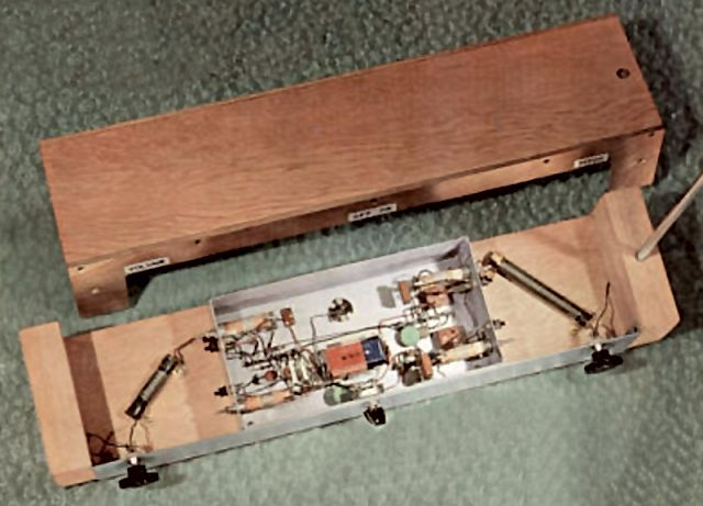

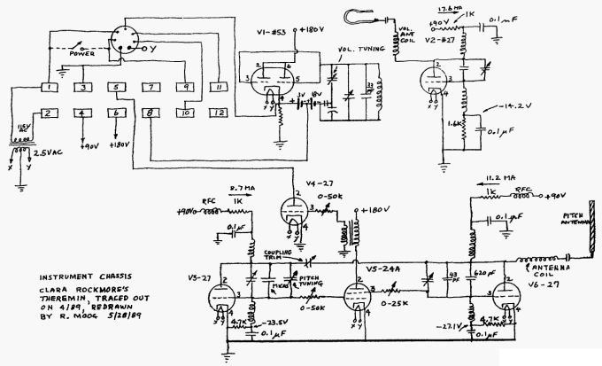

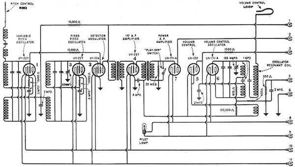

Il Theremin originale (1919)
Il primo Theremin era a valvole con uno schema simile ai successivi Theremin RCA e Theremin Moog. Nella prossima immagine si vede Leon Theremin che suona uno dei primi Theremin.

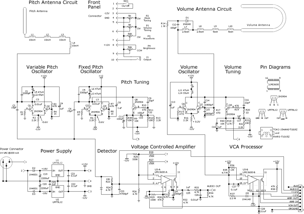

Theremin ridisegnati da Robert Moog (1950..1990)
L'ingegnere americano Robert Moog ha progettato varie versioni di Theremin a valvole, simili a quelli della RCA. E in seguito anche due modelli a transistor e in scatola di montaggio, chiamati "Melodia" e "Etherwave" che vedremo nella prossime pagine.

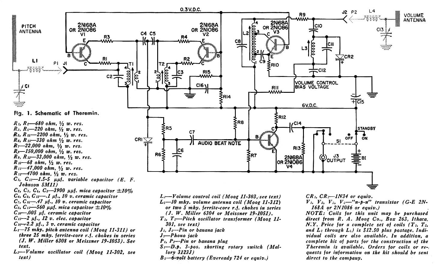

Il Moog Melodia (1961)
Questo è il primo modello a transistor progettato da Robert Moog e probabilmente è anche il primo Theremin in scatola di montaggio. E' uno schema molto semplice ma, come tutte le creazioni di Robert Moog, ben studiato e musicalmente valido. In questo schema si vede appieno la mano di "Bob", un grande progettista e per me anche un grande maestro che riusciva sempre a ottenere risultati validi con schemi semplicissimi. Il successivo modello "Etherwave", per quanto con migliori prestazioni, non avrà più il fascino di questo.
Soffermatevi un attimo su questo capolavoro. Sono solo quattro transistor e funziona meglio di quasi tutti i progetti che si trovano oggi sul web. Ha un suono classico, un timbro piacevole e una stabilità sufficiente per poterlo suonare davvero. Non contiene componenti critici e lo si può ricostruire da zero in mezza giornata. Lo si può anche costruire con componenti attuali (ad esempio quattro transistor BC548A al silicio al posto degli originali transistor al germanio) e funzionerà come l'originale del 1961. Il metodo utilizzato per regolare il volume è incredibilmente semplice ma efficace.
Bob ne era giustamente orgoglioso e questo modo di progettare ha condizionato tutto il mio modo di vedere l'elettronica.
Quindi fatemi un piacere, guardate questo video sul Moog Melodia fino alla fine. Contiene alcune leggere stonature ma anche virtuosismi eccezionali. Guardandolo si può capire quanto è difficile suonare il Theremin.
Questo schema è inedito ed è stato restaurato con molta pazienza. Sul web si trovano altre versioni ma sono incomplete, sporcate con annotazioni a penna o con i valori dei componenti illeggibili. Esistono anche versioni ridisegnate con i CAD moderni ma mancano del fascino della versione originale.
Note per lo schema elettrico: La indicazione uuF vuol dire picoFarad. Fare anche attenzione che i transistor V1 e V2 sono disegnati con l'emettitore in alto e questo può confondere. E' anche interessante notare che tre dei quattro transistor sono in configurazione con "base a massa", o meglio con la base a un potenziale di 0.3 volt, ma a massa per le "alte" frequenze. Questo elimina l'effetto Miller che con i transistor di allora avrebbe già dato fastidio. Oggi 300 kHz sono considerati come l'audio o la continua, ma nel 1961 erano già "alta frequenza".

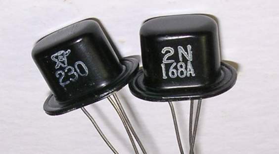

Ecco qui il 2N168A - Un NPN al germanio con "Transition Frequency" di 3 MHz, mentre oggi un qualunque transistor general pourpose (BC548) ha una Ft di 300 MHz.
Nota storica: Nel 1961 avevo in casa una ventina di transistor in totale, apparecchi del laboratorio compresi. Ricordo che potevo contarli uno per uno ed ero felice quando se ne aggiungevano di nuovi. Uno dei contributi più sostanziosi lo dava la "radiolina a transistor" che ne aveva ben sette. Guardate questa parte del video sul Moog Melodia che parla del numero di transistor.

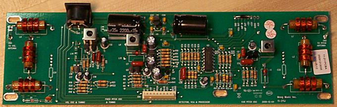

Il Moog Etherwave (1977)
Questo successore del "Moog Melodia" ha iniziato le vendite nel 1977 e ancora oggi (40 anni!) è acquistabile assemblato o in scatola di montaggio. Le tecniche usate sono più o meno le stesse delle radioline a transistor per le onde medie degli anni 1970. Si tratta di un progetto industriale standard e lo schema non ha più il fascino dei massimi capolavori di Robert Moog. Però questo Etherwave ha prestazioni notevolmente migliori del Melodia, soprattutto maggiore stabilità e una taratura più facile. Il Moog Etherwave è sicuramente il migliore Theremin (non digitale) che sia mai stato prodotto.

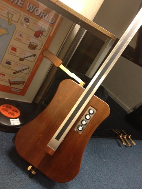

I Theremin meno conosciuti
Quelli prodotti da Moog sono veri strumenti musicali ma esistono anche decine di varianti poco conosciute e poco utilizzate dai musicisti, alcune molto complesse, altre un po' noiose ed altre veramente terribili.

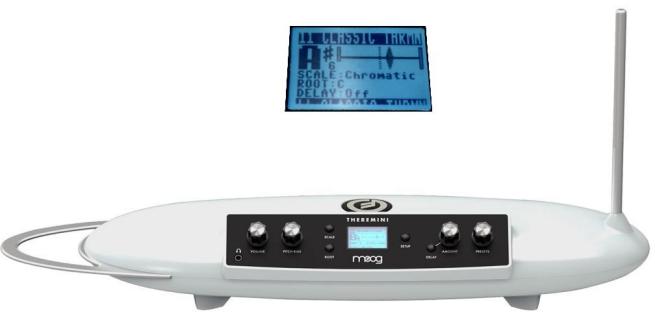

Il "Moog Theremini" (2014)
Qui niente schema, non se ne trovano sul web e quindi probabilmente è soggetto a copyright. Robert Moog non c'è più e la Moog comincia ad avviarsi verso il declino. Nascondere informazioni per paura della concorrenza è il primo segnale di questa nuova direzione. Robert Moog aveva tutt'altra classe, pubblicava tutto (come facciamo noi nel sistema Theremino) e progettava così bene e così tanto che nessun concorrente riusciva a stargli dietro.
Da quel che si può capire dal manuale di istruzioni questo "Theremini" è mezzo analogico e mezzo digitale. Ci sono ancora gli oscillatori che lavorano in eterodina ma c'è anche un processore che modifica i suoni e si occupa della calibrazione e delle scale tonali. Il risultato è un "coso" tutto plastica, anche abbastanza costoso e con un display piccolo, lento e poco leggibile.

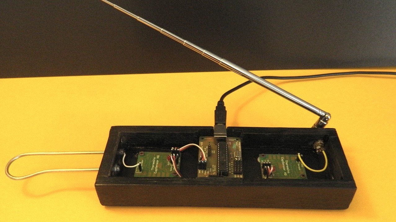

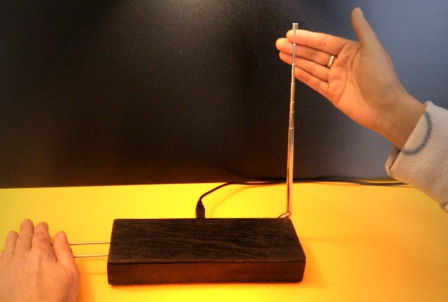

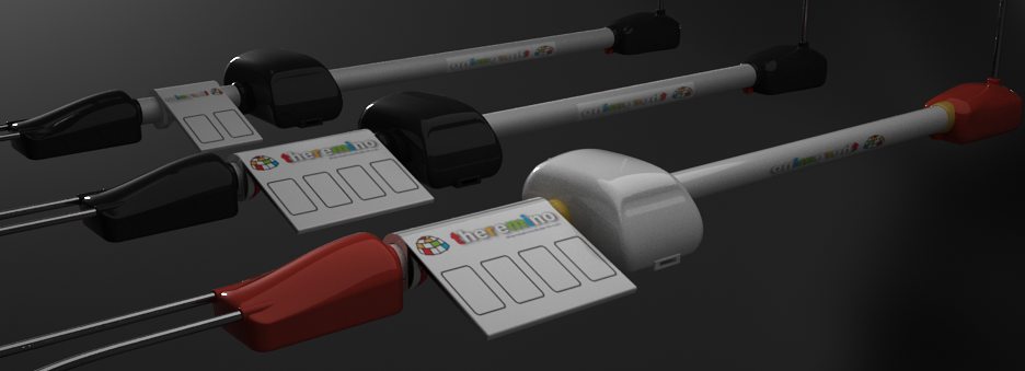

Il Theremino Theremin (2014)
Queste sono tre versioni del Theremino Theremin, una evoluzione sia nella elettronica che nel design del corpo e delle antenne. Qui non si vede ma nelle versioni più recenti le antenne sono piatte e larghe, simili a grandi foglie allungate.
Questo è il primo Theremin che abbiamo costruito, non si riesce a recuperare la data della immagine ma doveva essere più o meno la fine del 2011.
E questo è l'interno del prototipo

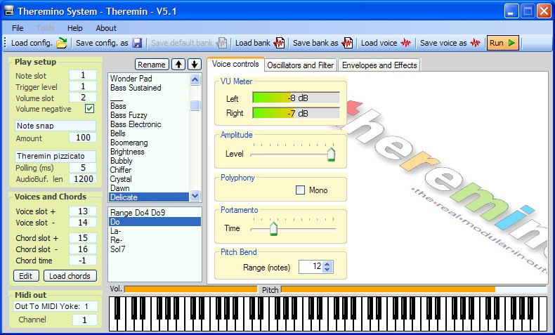

Il software che fa suonare il Theremin
A differenza di tutti i precedenti il Theremino Theremin è quasi completamente digitale e software. Nella immagine seguente si vede la applicazione che produce i suoni:
L'ultima versione della applicazione Theremino Theremin (attualmente la 6.5) si scarica da questa pagina. Funziona anche senza hardware e non c'è bisogno di installarla, scaricatela e provate immediatamente la qualità dei suoni.
Per chi non conoscesse il Theremino System consiglio questo articolo che spiega brevemente di cosa si tratta.
La applicazione Theremin come sintetizzatore
Nel Theremin i campioni audio sono generati uno per uno, 44100 volte al secondo, con calcoli matematici in virgola mobile, in Stereo. E ad ogni campione vengono applicati tutti i normali effetti di un synth: OSCILLATORI, ADSR, FILTRI, LFO, ECHO e CHORUS. Il risultato è un completo sintetizzatore polifonico in grado di suonare contemporaneamente fino a 128 note indipendenti. Quindi si può usare questa applicazione anche come tastiera polifonica.
Come ogni altra applicazione del sistema Theremino i dati provengono dagli Slot e quindi da qualunque dispositivo di input, ad esempio dei "ribbon" (potenziometri lineari che si premono con un dito), con i quali alcuni hanno costruito un "theremincello".

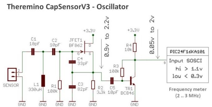

L'oscillatore del Theremino Theremin è un FET a basso rumore in configurazione Colpitts che oscilla intorno ai 2..3 MHz. Il segnale viene poi disaccoppiato con un transistor per mantenere l'oscillatore isolato dal micro-controllore e quindi aumentarne la stabilità.
Importante notare che la configurazione Colpitts permette di interrompere il cammino delle correnti di perdita collegandole galvanicamente a massa attraverso un induttore di basso valore induttivo. La "T" composta da due condensatori di piccola capacità e dall'induttore verso massa isola efficacemente il FET da tensioni anche notevoli. Abbiamo provato torture di ogni genere e il FET è sempre sopravvissuto. Quando qualcuno si preoccupa del fatto che un FET sia più fragile di un transistor gli facciamo vedere che collegando l'ingresso al 220 volt il FET sopravvive. Poi gli facciamo vedere gli schemi di altri Theremin famosi, che con questo test si distruggerebbero all'istante o prenderebbero fuoco.
Come ulteriore conferma ci sono migliaia di CapSensor in funzione da anni. Non abbiamo mai consigliato di maneggiarli con attenzione e nessuno è mai tornato indietro da riparare per colpa del FET. I pochi che sono tornati avevano componenti difettosi o difetti di fabbricazione del PCB o il led difettoso che non lampeggiava più, ma nessuno aveva il FET da sostituire.
Abbiamo fatto molte misure, log e grafici, dai quali è emerso che la stabilità della frequenza (sia a breve che a lungo termine) è determinata quasi totalmente dalla qualità dell'induttore L1. I condensatori (naturalmente NP0), il FET e le variazioni di temperatura non influiscono che in minima parte sulla stabilità. E il rumore è molto basso dato che si usa un FET a basso rumore, specificamente progettato per oscillatori sulle frequenze di alcuni megahertz.
Abbiamo quindi provato molti induttori e individuato un modello SMD prodotto da TDK che ha una stabilità addirittura superiore alle bobine in filo argentato avvolto su ceramica che provammo all'inizio. Si tratta di un induttore piccolissimo (pochi millimetri e basso valore induttivo, quindi poche spire) per cui, utilizzando materiali magnetici e resine adeguate, TDK produce un componente molto stabile. Induttori simili di altri costruttori sono risultati notevolmente peggiori.
Poter utilizzare un solo induttore con impedenza di soli 330 uH è una particolarità positiva che distingue questo schema da tutti gli altri Theremin i quali, anche per la loro frequenza di lavoro più bassa (300-600 KHz contro 2-3 MHz) contengono induttori da molti mH fino a 40 mH, inevitabilmente più instabili e costosi.
L'alta frequenza di lavoro elimina anche un problema tipico dei Theremin, i chirp o "cinguettii" provocati dai potenti trasmettitori broadcast che operano nelle gamme delle onde lunghe e medie (da 300 KHz a 1.8 MHz). Alcuni di questi trasmettitori emettono potenze esagerate, fino a centinaia di chilowatt e possono agganciare e spostare di frequenza l'oscillatore del Theremin se le due frequenze sono abbastanza vicine tra loro.
Tradizionalmente i Theremin operavano a 300 KHz perché ai tempi di Leon Theremin lavorare con "alte frequenze" era difficile. Ma ora si può salire anche di dieci o cento volte senza nessuna difficoltà. Per i CapSensor abbiamo scelto la banda dai 2 MHz ai 3 MHz perché è particolarmente silenziosa (rare trasmissioni navali di emergenza con segnali molto deboli), si può verificare questo con la applicazione Theremino SDR.
Infine il microprocessore misura la frequenza con un metodo studiato per ottenere la massima risoluzione possibile.

In questa immagine si vedono le antenne delle ultime versioni di Theremino-Theremin che non sono più costruite con tondini metallici ma con schede ramate di grande area. Le antenne hanno un connettore (la parte bianca) per sostituirle e sono rivestite in Kapton per isolarle da scariche elettrostatiche fino a molte migliaia di volt.

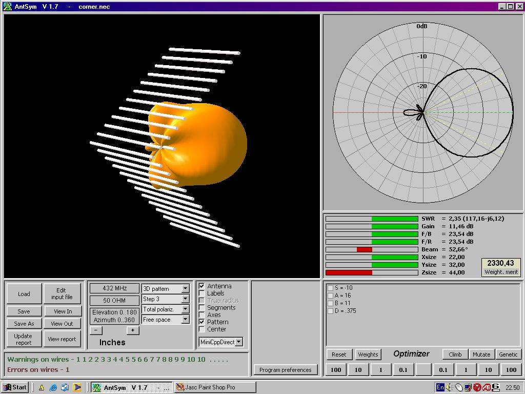

Negli anni seguenti ho scritto una applicazione per ottimizzare le antenne e ho quindi acquistato un buon intuito sulle loro caratteristiche.
(fare click sulla immagine per vedere anche la parte destra)
Con la applicazione AntSym è facile verificare il comportamento delle figure di radiazione al variare della frequenza e delle dimensioni degli elementi di una antenna. Per cui abbiamo la certezza che la direzionalità è inesistente e non abbiamo più fatto esperimenti.
La applicazione AntSym è scaricabile da qui in Open Source e contiene numerosi esempi, dalle antenne a stilo ai dipoli, alle Yagi, alle parabole. Si tratta però ancora della versione originale scritta in VB6, quindi piuttosto rozza. Esiste anche una applicazione simile scritta da Aire Voors (un amico Svedese con cui abbiamo collaborato negli anni 2000-2002) che è molto più completa ma più lenta. Iniziammo insieme a scrivere le prime versioni poi lui è andato verso la completezza mentre noi siamo andati verso la velocità e abbiamo sviluppato tre diversi algoritmi di ottimizzazione (Climbing, Mutazioni e Popolazioni genetiche). Questi algoritmi si avvalgono della velocità di calcolo che siamo riusciti ad ottenere e possono ottimizzare una antenna complessa (ad esempio una classica Yagi a sette elementi) in tempi ragionevoli.
Stiamo preparando la applicazione definitiva "Theremino AntennaOptimizer" che sarà un pezzo importante del sistema Theremino, avrà un file di istruzioni e sarà scritta con la stessa qualità di tutte le altre applicazioni del sistema. La si potrà scaricare da questa pagina entro la primavera del 2017.
Concludendo, per ridurre l'accoppiamento tra due "antenne" di Theremin non si deve tener conto della loro direzionalità, ma agire sulla loro forma e posizione, in modo da diminuire la capacità elettrica tra di esse. Abbiamo anche verificato che mettendo a massa il corpo del Theremin si ottiene una efficace riduzione dell'accoppiamento tra le sue due antenne.

Altre importanti considerazioni riguardano le bobine in serie alla antenna che si vedono in quasi tutti i progetti di Theremin. Questi induttori adattano l'impedenza dell'oscillatore a quella della antenna e massimizzano il trasferimento di potenza, ma principalmente "accordano" la antenna sulla frequenza di lavoro. Avere una antenna accordata (quindi a banda stretta) crea due problemi, il primo è che si aumentano le possibilità di interferenze e il secondo è che si è costretti a lavorare in una zona molto stretta attorno al punto di accordo (frazione che è data dal fattore di merito) e quindi a sintonizzare con precisione l'oscillatore.
Nella prossima immagine si vedono le bobine di accordo di antenna di un Moog Etherwave. Sono ben 40 mH di induttanza, per cui sono composte da molte spire, divise in avvolgimenti separati per diminuire la capacità parallela. Queste bobine, date le loro dimensioni e il gran numero di spire, sono poco stabili rispetto alle variazioni di temperatura.
Le bobine di accordo e anche quelle dell'oscillatore emettono un "campo magnetico alternato" e possono anche esse provocare un accoppiamento tra Theremin vicini o tra i due oscillatori (nota e volume) dello stesso Theremin. Sembra comunque che questo accoppiamento provochi meno problemi dell'accoppiamento creato dei "campo elettrico alternato" prodotto e ricevuto dalle "antenne". Nelle nostre prove schermare magneticamente le bobine non ha prodotto cambiamenti significativi.
Dobbiamo anche considerare che un Theremin non è un trasmettitore per cui trasferire molta potenza all'antenna non è necessario e nemmeno desiderabile. Secondo i nostri calcoli un Moog Etherwave emette una potenza nell'ordine dei milliwatt (Nota 1) mentre un nostro CapSensor, non avendo la antenna accordata, emette potenza nel range dei microwatt. Inoltre il CapSensor, non avendo la antenna accordata, può lavorare in un ampio range di frequenze (da 2 a 3 MHz) senza variare le sue caratteristiche. Per cui non necessita di taratura, lo si costruisce e funziona.
Un ulteriore vantaggio di avere antenne NON accordate è la possibilità di sostituire la antenna con una di dimensioni (e quindi di capacità) notevolmente diverse. Per cui, ad esempio, su un grande palco si potrebbe utilizzare una antenna enorme e far suonare i bambini facendoli correre avanti e indietro, mentre in casa si potrebbe montare una antenna piccola. E in tutti i casi la calibrazione effettuata dal software prima di iniziare a suonare sarà sempre sufficiente, anche se la variazione di frequenza è notevole (fino a un MHz e più).
(Nota 1) Questa stima approssimativa di potenza inviata in antenna dal Moog Etherwave e di un CapSensor è stata ottenuta in tre modi: (1) Partendo dalla corrente consumata e dalla tensione abbiamo calcolato la potenza assorbita dall'oscillatore di un Moog Etherwave (24 volt * 5 mA = oltre 100 mW) e la abbiamo confrontata con quella assorbita dall'oscillatore del CapSensor (3.3 volt * 400 uA = poco più di un milliwatt). (2) Simulando i due oscillatori con LTSpice si ottengono valori comparabili con queste stime, sia per il consumo di corrente che per la potenza inviata alla antenna. (3) Misurando con un oscilloscopio e anche che nelle simulazioni, la tensione inviata alla antenna da un Etherwave è risultata di centinaia di volt picco picco (quasi 200 volt sia nelle simulazioni che nelle misure effettuate su un oscillatore campione). Questa tensione incredibilmente alta è prodotta dall'adattamento di impedenza effettuato dall'induttore da 40 mH che porta alla risonanza i circa 8 pF della antenna di un Etherwave. Ed è proprio questa tensione molto alta che permette di trasferire una potenza considerevole alla antenna, anche se la antenna è molto corta rispetto alla lunghezza d'onda. Detto in altre parole: Quando si porta alla risonanza (una antenna corta con un induttore in serie o una lunga con un condensatore) l'impedenza del sistema antenna-induttore (o condensatore) diventa puramente resistiva e con un valore basso. L'accoppiamento antenna-oscillatore diventa ottimale e tutta la potenza dell'oscillatore (tranne quella persa nei resistori) viene trasformata in energia elettromagnetica. In queste condizioni il Theremin diventa un buon ricetrasmettitore e questo è un effetto indesiderato.
Si possono trovare ulteriori informazioni su questo argomento nel thread Quanta potenza emettono gli oscillatori dei Theremin?

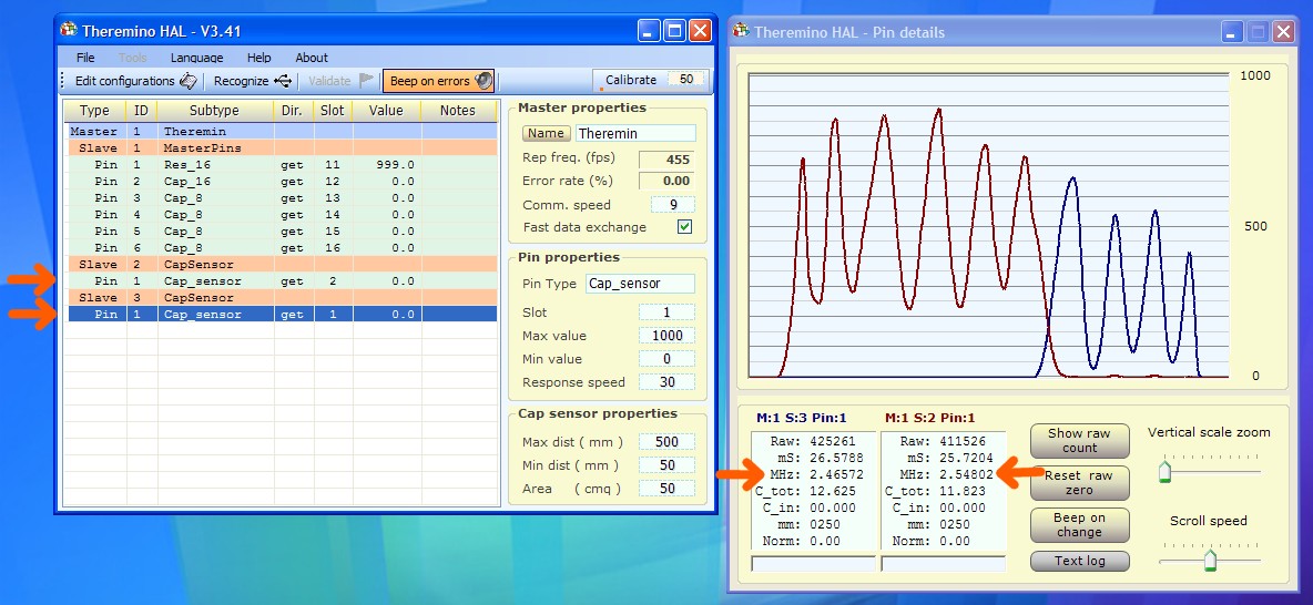

Possibili miglioramenti - Ci vuole un piano
Quello che ci serve realmente non è il "dire", ma qualcuno intenda veramente "fare", cioè:
- Imparare a utilizzare le nostre applicazioni (come minimo Theremin, HAL e SlotViewer)
- Familiarizzarsi con il concetto di Slot, in modo da muoversi bene tra le nostre applicazioni.
- Utilizzare lui stesso il nostro Theremin per un certo tempo prima di iniziare a fare modifiche. In modo da acquistare la sensibilità necessaria a capire cosa si vuole ottenere. Sarebbe anche meglio se il Theremin lo costruisse lui stesso per conoscerlo nei particolari (noi naturalmente forniremmo i moduli hardware in regalo e tutto l'aiuto possibile).
- Installare DotNet in modo da poter provare di persona i parametri e le formule (naturalmente gli spiegheremmo come fare e daremmo tutto l'aiuto necessario via Desktop Remoto).
- Capire cosa dobbiamo ottenere, cioè un numero normalizzato da 0 a 1000 in base a C(pF), MinDist(mm), MaxDist(mm) e Area(mmq). Ma non capirlo in teoria, proprio toccare con mano, muovere la mano e vedere i numeri che escono, leggere i valori in picofarad, la capacità di base, la differenza di capacità data dal movimento, i valori in millimetri, i numeri finali normalizzati da 0 a 1000. Ed essere quindi in grado di capire da solo se le sue formule funzionano o no.
- Insistere nelle prove fino a che riesce ad ottenere risultati migliori di quelli attuali.
- Magari scoprire che stiamo sbagliando le domande, e che è questo che ci impedisce di trovare le risposte. O magari scoprire che non è possibile fare di meglio e che le imprecisioni che ancora rimangono dobbiamo per forza tenercele.
