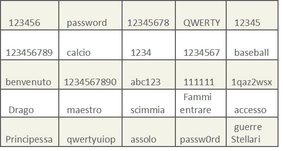

Le peggiori password del mondo
La tabella che segue contiene le 25 peggiori password del mondo secondo SplashData:
Le password nella tabella sono esempi comici di sicurezza “password based” eppure, anche se alterate un po', alcune di esse passeranno il test di molte delle Policy di sicurezza utilizzate dalle organizzazioni di tutto il mondo.
Tali policy possono apparire sensate: le password devono essere X caratteri di lunghezza (di solito 5-8, a volte più lunghe), utilizzando un mix di entrambe le lettere maiuscole e minuscole, numeri e caratteri speciali.
Le policy sono, nelle intenzioni, progettate per proteggere i beni aziendali e gli utenti, ma sono facilmente eludibili da hacker esperti e da un software di cracking delle password. Queste policy sono poi le stesse che le persone utilizzano al di fuori dell'ufficio per creare le proprie password, e ancora una volta sono vulnerabili allo stesso modo.
