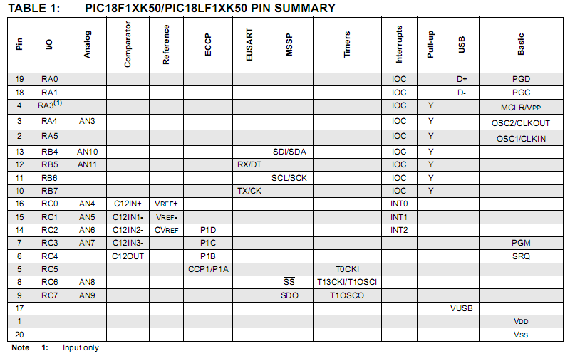

Il PIC
Il nome del PIC è PIC18F14K50. Con questo diagramma potrete trovare facilmente tutte le porte e tutte le features di cui dispone il PIC contemporaneamente a dove sono collocate, vi assicuro che è molto utile, soprattutto in fase di progettazione…
Perchè non vi porto un esempio per l’onnipresente PIC16F84? Perchè è obsoleto, costoso e dalle ridottissime potenzialità.
La serie 18F, al contrario, possiede molte caratteristiche avanzate e grandi capacità di calcolo ad un prezzo inferiore… inoltre permettono di programmare nativamente in ANSI-C.

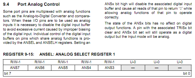

Dannazione! che succede? eppure il programma è identico carattere per carattere a quello della guida! Beh.. il problema non è vostro! Il programma è giusto, tant’è che non avete avuto problemi a compilarlo, ma non abbiamo tenuto conto di una cosa: Andate a guardare la tabella che vi ho proposto sopra alla riga della nostra porta C0. Alla 3° colonna notate che associata a quel pin c’è un convertitore analogico. “Mamma” Microchip imposta i propri PIC per avere abilitate le porte analogiche di default! Per poter utilizzare la porta C0 e tutte le altre con funzionalità analogiche, dobbiamo prima configurarle per funzionare come porte digitali!
Per far questo andiamo a controllare il datasheet e troviamo in un riquadrino evidenziato nei capitoli delle porte (capitolo: “I/O Ports”) l'indicazione di quali porte sono analogiche. Il riferimento ad un registro “ANSEL” lo trovate successivamente. Se andiamo a vedere questo registro scopriamo che è proprio il registro adibito alla selezione della modalità di funzionamento di queste porte.
In realtà i registri sono 2, ma il principio di funzionamento è identico: se posto a zero il bit, la porta associata verrà impostata come digitale. Come regola di massima io disabilito sempre le porte analogiche all’inizio del programma! Se, ad un certo punto del programma avrò bisogno di una porta analogica allora la riattiverò. Questo vuol dire che imposterò tutti i bit a zero scrivendo queste 2 righe di codice:
ANSEL = 0x00; ANSELH = 0x00;
Il programma corretto sarà quindi ( cliccare per aprire):

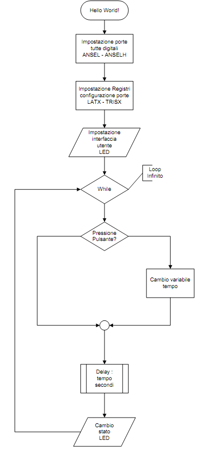

Per capire meglio il programma è meglio utilizzare il diagramma di flusso:
Come potete vedere, entrando nel Loop Infinito passo il tempo a controllare se il pulsante viene premuto.
In queso caso vado a modificare la variabile che controlla il tempo tra un cambio di stato del led e l’altro.
L’ultima operazione che viene fatta è il delay, dopodichè ricomincio tutto da capo all’infinito.

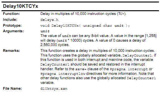

Come calcolare il Delay lo vedremo fra poco.

Istruzioni Delay
Ma come calcoliamo il valore da inserire nell’istruzioe di delay per ottenere il tempo desiderato? Beh, andiamo a leggerci il manuale del compilatore, nel quale troveremo che:
Come leggete, ogni cifra inserita tra le parentesi corrisponde a 10000 istruzioni. Ma come sappiamo il numer di cicli da effettuare? Bisogna fare qualche calcolo!
Tempo di esecuzione 10000 istruzioni:
100 ms corrispondo quindi a :
Ora sappiamo che per avere 100 ms dovremo scrivere 30! Partendo da questo risultato possiamo anche sapere agevolmente multipli e sottomultipli.. perchè 500 ms sarà
Informazione di base: la frequenza con cui vengono eseguite le istruzioni è diversa dalla frequenza dell’oscillatore: ogni istruzione richiede 4 colpi di clock. Quindi
, cioè 3 milioni di istruzioni al secondo.
