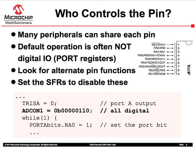

Come ho scritto nell'ultima frase della terza parte dell'articolo, mi trovavo di fronte ad un led semiacceso, eppure mi sembrava di avere scritto correttamente il codice!
In MPLAB X IDE apro le proprietà del progetto, e nella configurazione seleziono in Hardware Tools la voce Simulator anzichè PICkit3 per provare a simulare il funzionamento del programma.
Metto alcuni breakpoint nel codice per far fermare l'esecuzione del programma e dare un'occhiata alle variabili e ai registri prima di ripartire: il codice funziona bene.
Cosa c'è allora che non fa funzionare il circuito nella pratica?

Il giorno seguente, mentre sistemo un po' le finestre in Firefox dove tengo aperti i siti che sto consultando per imparare la programmazione dei PIC, la mia attenzione viene catturata da un Webinar (abbreviazione di Web Seminar, seminario on-line) della Microchip intitolato "Flash, Damned LED! Flash I say!" (lampeggia, dannato led! Lampeggia ho detto!).
Faccio partire il video ed il relatore Jeff O'Keefe spiega che affronterà i comuni errori commessi dai principianti per far lampeggiare un led.
Non ero molto fiducioso di incontrare la soluzione al mio problema, e invece...
Il video arriva alla quarta slide che richiama dei concetti che già conoscevo, ma che non avevo a quanto pare ben assimilato.
Anche in questo caso il problema e la relativa soluzione erano banali! Non mi ero ricordato che i pin spesso svolgono più di una funzione e sono condivisi da più periferiche, sono multiplexati.
In particolare il pin RA0 scelto da me per collegare il led, svolge sia la funzione di ingresso/uscita digitale RA0, sia la funzione di ingresso/uscita analogico AN0. Per configurare correttamente questo pin dovevo agire su un secondo registro, oltre che sul noto TRIS: si tratta del registro ADCON1, ossia uno dei due registri usati per configurare il convertitore analogico/digitale. Come suggerisce la slide del seminario, con l'istruzione ADCON1 = 0b00000110; si impostano tutti i pin disponibili per il convertitore A/D come ingressi/uscite digitali.
Aggiungo in fretta quest'istruzione al mio codice, reimposto il programmatore PicKit3 e carico il programma sul mio PIC16F87. Ed ecco il led che lampeggia! Poi provo a cambiare il valore del TempoLampeggio e noto che funziona bene, il led lampeggia più o meno brevemente a seconda del valore. Finalmente ho realizzato quello che volevo.
