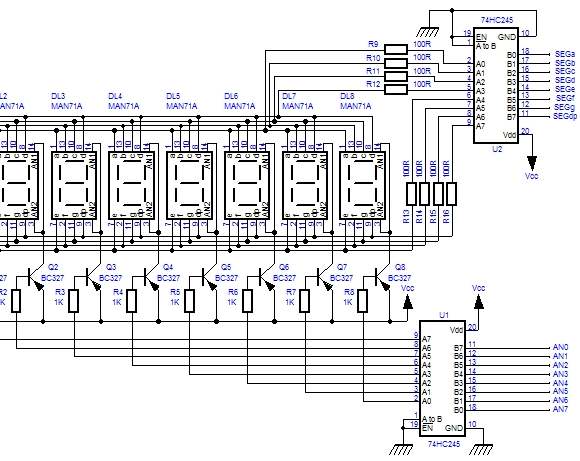

Il Multiplexing
Lo schema elettrico qui sotto è un classico esempio di come vengono collegati i displays per realizzare un visualizzatore multiplexato a 8 digit (se ne vedono di meno perchè l' immagine è tagliata). Si tratta una basetta che ho costruito per sviluppare un' applicazione con una logica programmabile. Ho dovuto inserire dei buffer perché la CPLD che usavo non è in grado di pilotare direttamente i display ma analizzandola si capisce bene il principio di funzionamento. Gli otto display sono ad anodo comune con tutti i segmenti dello stesso nome collegati insieme. Per far comparire un "1" nel display DL8 si imposta il dato sulle linee che vanno da SEGa a SEGdp (rispettivamene a 10011111, lo zero attiva il segmento) che, per così dire, collegheranno i segmenti (catodi) a massa attraverso le resistenze da 100R, poi si comanda il transistor Q8 mandando a livello 0 la linea AN7. Attraverso la resistenza R8 il transistor Q8 andra' in saturazione collegando di fatto tutti gli anodi dei 7 segmenti all' alimentazione. Il display si accende ed indica il numero "1".
Questo procedimento (impostare i segmenti ed accendere il display corrispondente) viene eseguito parecchie volte al secondo. Per evitare lo sfarfallìo la scansione completa di tutti i display deve avvenire in almeno 40ms. Una frequenza maggiore è preferibile perché si ottiene una visione più stabile e confortevole. In questo caso specifico abbiamo un multiplexing con rapporto 1/8 (8 sono i display) ed è un limite che è meglio non superare per non pilotare i displays con correnti troppo elevate che rischierebbero di di distruggerli. Infatti la corrente di pilotaggio è più alta di quella utilizzata per un pilotaggio diretto. Che lo si voglia o no il multiplexing diminuisce la luminosità ma permette un notevole risparmio di pin di uscita del micro.

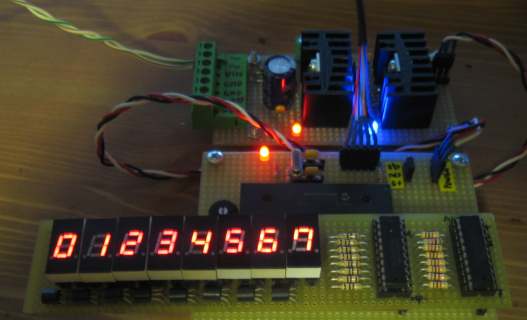

Arriviamo infine alla main function. Che dire? Molto semplice. Inzializza il display, interrupts e timer. Quindi carica dei numeri di prova per il display ed esegue il loop di funzionamento che in questo esempio è vuoto, o meglio, deve essere riempito con tutto il software dell' applicazione, quello cha da il vero senso al programma!

// Per provare il software il display indichera' "01234567"
disp7_dig[0] = disp7_decode[7];
disp7_dig[1] = disp7_decode[6];
disp7_dig[2] = disp7_decode[5];
disp7_dig[3] = disp7_decode[4];
disp7_dig[4] = disp7_decode[3];
disp7_dig[5] = disp7_decode[2];
disp7_dig[6] = disp7_decode[1];
disp7_dig[7] = disp7_decode[0];
