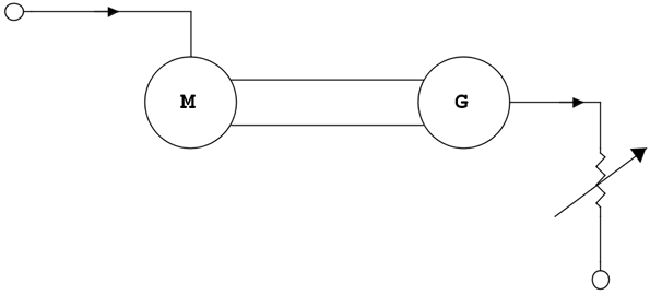

La prova termica di una macchina elettrica deve essere eseguita nelle condizioni di funzionamento nominali della macchina in prova, allo scopo di verificare che non vengano superate la temperature massime ammissibili. Realizzare le condizioni di funzionamento nominali della macchina in prova significa disporre di carichi meccanici (per i motori) ed elettrici (per i generatori), nonché di sorgenti di alimentazioni, adeguati allo scopo. La prova, quindi, non è banale, soprattutto per le macchine di elevata potenza. Per generatori e motori di taglia modesta è possibile utilizzare, rispettivamente, resistori e freni come carichi. Uno schema abbastanza flessibile per macchine di piccola potenza è il seguente:
Con tale metodo è possibile provare entrambe le macchine, purché queste si trovino a funzionare in condizioni nominali. Esistono diversi modi per portare una macchina in regime termico.

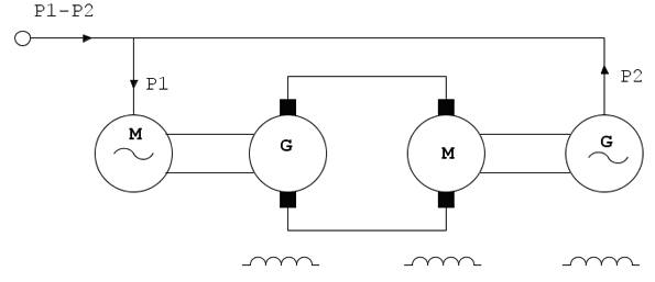

Metodo a recupero e circolazione di energia con macchine diverse
Lo schema prevede quattro differenti macchine elettriche: due a corrente alternata e due a corrente continua.
Le macchine a corrente alternata possono essere, indifferentemente, macchine asincrone o sincrone.
Lo schema permette di provare una o più macchine, purché queste funzionino in condizioni nominali.
Il motore a corrente alternata richiede alla rete la potenza P1, affinché la macchina (o le macchine) in prova si porti in condizioni di funzionamento nominale. Al suo albero è calettata una dinamo, la quale alimenta un motore a corrente continua a sua volta caricata con un generatore a corrente alternata che eroga la potenza P2.
Alla rete di alimentazione si richiede, pertanto, solo la potenza P1-P2, cioè le perdite del sistema, nonostante le macchine funzionino in condizioni di carico nominale.
Le due macchine a corrente continua rendono la configurazione circuitale molto flessibile dal punto di vista della regolazione.
Lo schema, inoltre, può essere semplificato utilizzando i convertitori elettronici di potenza. Il convertitore di potenza, infatti, permette di dimezzare il numero delle macchine in gioco.

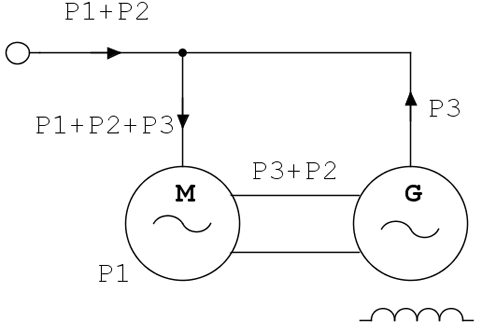

Metodo a recupero e circolazione di energia con macchine identiche
Lo schema prevede due macchine elettriche identiche: un motore e un generatore. Esistono due schemi duali. Nel primo schema le perdite P1+P2 del sistema sono sostenute dalla rete di alimentazione

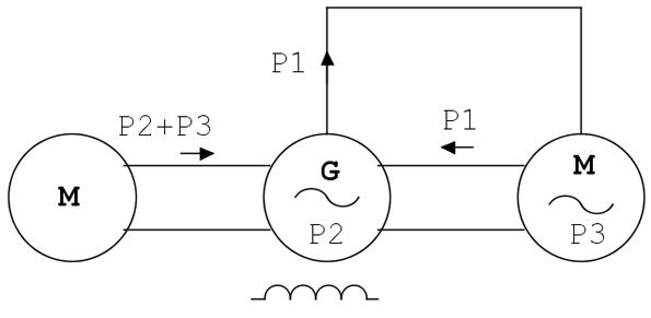

Nel secondo schema, invece, le stesse perdite sono sostenute da un motore ausiliario.
Il motore ausiliario è un motore tarato, quindi è possibile risalire alla potenza meccanica all’albero per ogni condizione di funzionamento. Quest’ultimo schema è poco usato sia perché richiede l’uso di un motore tarato (la taratura non è banale) sia perché le misure di tipo elettriche sono più semplici ed accurate rispetto alle misure di tipo meccaniche.
