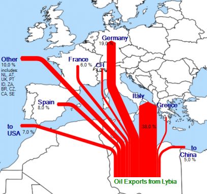

É importante studiare la distribuzione geografica delle Fonti Non-Rinnovabili in quanto, essa è di interesse per gli scenari di interscambi internazionali e l'importanza economico-sociale che ne determina sulle attività globali di fornitura e consumo di energia.
É intrinseca una distribuzione non omogenea delle Fonti Non-Rinnovabili, e questa determina varie situazioni di potere politico su di esse e degli scenari che ahimè nella storia ha portato a situazioni difficili politicamente. Questa distorsione in Economia viene misurata con diverse tecniche: Vi propongo il

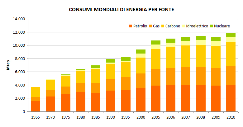

Attualmente il consumo di energia mondiale è attorno agli 8 miliardi di tonnellate di petrolio: questo dato include anche tutti i consumi di energia diversi dal petrolio, ma che vengono rapportati ad esso confrontando il potere calorifico LHV.

Tabella sui consumi di Energia primaria
| ANNO | 1990 [Gtep] | 1990 % | 2000 [Gtep] | 2000 % | 2010 [Gtep] | 2000 % | Andamento |
| Combustibili solidi | 2.29 | 29.4 | 2.65 | 29.0 | 3.28 | 28.6 | Costante |
| Petrolio | 3.06 | 39.4 | 3.56 | 39 | 4.25 | 37 | Leggero calo |
| Natural Gas | 1.68 | 21.6 | 1.97 | 21.6 | 2.78 | 24.3 | Leggera ascesa |
| Energia Idraulica | 0.18 | 2.4 | 0.25 | 2.8 | 0.33 | 2.9 | Leggera ascesa |
| Energia Nucleare | 0.52 | 6.7 | 0.61 | 6.7 | 0.69 | 6.0 | Leggero calo |
| Totale | 7.77 | 100 | 9.13 | 100 | 11.48 | 100 | Crescita |
