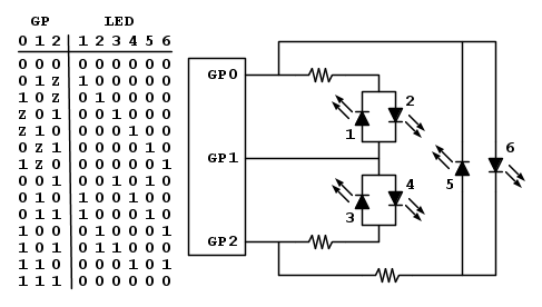

Codifica Charlieplexing con 6 LED
C'è un modo, proposto dalla Microchip nel file 8-pin Flash PIC Microcontrollers Tips 'n Tricks (pagina 7), per pilotare 6 LED con 3 porte di GPIO e 3 resistori. La tecnica è detta Charlieplexing, rimando all'articolo Il Charlieplexing di posta10100.
Z sta per alta impedenza.
Non ho verificato lo schema, lo lascio come appunto. Le combinazioni non permettono di mostrare tutti i numeri da 0 a 63, però si potrebbe passare rapidamente da una combinazione all'altra, sfruttando la lentezza del cervello umano. Ad esempio per mostrare 110000 bisognerebbe alternare velocemente (più di 1/50s a dir tanto) le combinazioni 0 1 Z e 1 0 Z. Non sarebbe un problema per il microcontrollore.
Non vale la pena complicare il progetto per disporre di 64 tempi, sono troppi per il mio intervallometro.

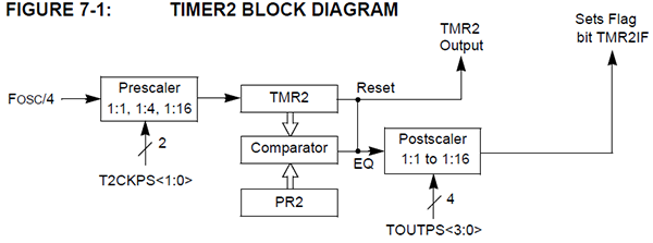

Il timer2 del PIC12F683 ha 8 bit e dispone di prescaler, postscaler e comparatore interno. Ho misurato il tempo di esposizione tramite gli interrupt del timer2. Vi sarà un interrupt ogniqualvolta il timer2 andrà in overflow, scandendo quindi il tempo di overflow in overflow - ma bisogna considerare la presenza del postscaler e del comparatore interno.
Il timer2 è a 8 bit: conta 2^8 = 256 volte e poi va in overflow. Tuttavia il valore del timer2 viene continuamente comparato col numero salvato in PR2: appena il timer2 incrementa raggiungendo PR2 il timer2 viene resettato, come se andasse in overflow. Il periodo di overflow è pertanto
PR2 è un registro a 8 bit, possiamo regolare il tempo di overflow scrivendoci dentro un numero da 0 a 255. Più sarà alto il numero più sarà lungo il periodo di overflow del timer2.
Il postscaler offre la possibilità di ritardare gli interrupt del timer2. Normalmente passato un periodo di tempo pari a Toverflow scatterebbe un interrupt: ma il postscaler conta gli overflow, attivando gli interrupt soltanto dopo un certo numero di overflow. Il periodo di interrupt sarà
Con postscaler che può valere da 1 a 16, con passo 1.
Nota: c'è la possiblità di scrivere liberamente nel registro TMR2, cioè il valore "a cui è arrivato il timer2". Scrivendo un valore nel timer si resetta automaticamente il contatore del postscaler. Questo è importante perché permette di "far ripartire" il tempo di interrupt.

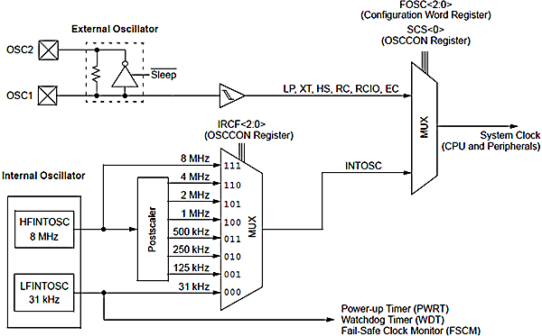

Per non usare altri componenti esterni scelgo l'oscillatore interno e per risparmiare energia opto per una bassa frequenza di clock. Si potrebbe scegliere l'oscillatore interno a basso consumo LFINTOSC a 31kHz, ma non è calibrato di fabbrica. Ripiego su HFINTOSC settando IRCF2 = 0, IRCF1 = 0 e IRCF0 = 1 per ottenere 125kHz dal suo postscaler.
Il prescaler del timer2 vedrà un clock a 125kHz/4 = 31.25kHz (periodo 32us).

//IMPOSTAZIONI DEL CLOCK
OSTS = 0; //A 0 il dispositivo funziona con l'oscillatore interno.
SCS = 1; //A 1 l'oscillatore è quello interno.
IRCF0 = 1; IRCF1 = 0; IRCF2 = 0; //MUX oscillatore interno a 125 kHz

//TIMER2
TMR2ON = 0; //Il timer2 parte SPENTO.
TMR2 = 0; //Metti 0 fin dall'inizio nel contatore del timer2.
T2CKPS1 = 0; T2CKPS0 = 1; //Prescaler a 1:4
TOUTPS3 = 1; TOUTPS2 = 1; TOUTPS1 = 1; TOUTPS0 = 0; //Postscaler a 1:15
PR2 = VALORE_PR2; //Così conta 125 volte, iniziando da 0.
TMR2IE = 1; //Abilita gli interrupt del timer2

//Timer2, con PR2 (comparatore) a 124, prescaler 1:4, postscaler 1:15,
//Timer2 overflow ogni = 32us*125*4*15 = 240ms
//Per contare 30s occorrono 30s/240ms = 125 interrupt
