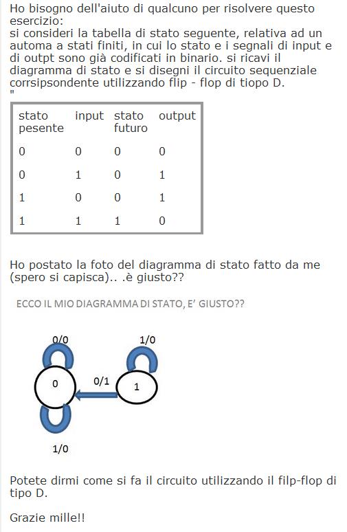

Buongiorno mi sono appena iscritta... devo sostenere un esame all'univeristà e avrei bisogno del vostro aiuto...
Vi posto il mio problema trammite una foto allegata che rende tutto più chiaro...
spero che qualcuno possa aiutarmi!!
Grazie in anticipo
problema con circuito flip-flop

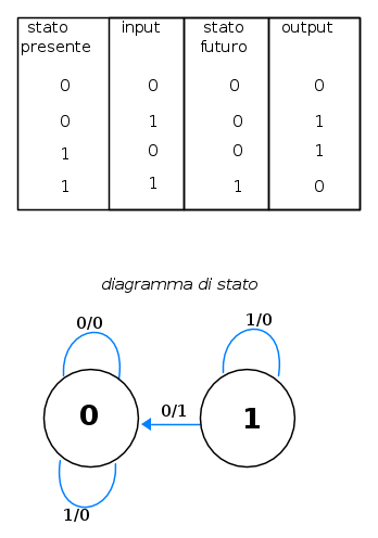

Il diagramma degli stati comunque non mi torna, in particolare dallo stato 0 con ingresso 1 l'output dovrebbe essere 1, non zero. Che ci sia un errore lo vedi anche contando il numero di uscite pari a 1: nella consegna sono previsti due 1 di output, ma dal tuo disegno ce n'è solo uno.
...e per quanto riguarda la sintesi della macchina a stati finiti via FF di tipo D, basta ricordare che (dalla tabella di eccitazione associata allo stesso), il suo ingresso D "copia" semplicemente lo stato futuro.
Ne segue che, dalla semplice ispezione della descrizione iniziale, l'ingresso D del FF sarà ottenibile da una semplice porta AND fra ingresso X e stato Q, e sempre dalla stessa, senza scomodare Karnaugh, è evidente che per ottenere la funzione d'uscita basterà un semplice OR esclusivo fra X e Q.
A dire il vero è un'automa un po' "strano", specie se lo stato iniziale è quello 0, in quanto se partiamo da lì, nello stato 1 non ci si arriverà mai e l'uscita, copiando semplicemente l'ingresso, renderebbe completamente inutile l'uso di una macchina sequenziale, se invece partiamo da stato iniziale 1, la macchina un qualche senso l'avrebbe ... tutto da scoprire.

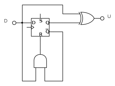

In pratica, considerando la tavola della verità di un D-FLIP FLOP, considerando i segnali di Set (S) e Reset (R) attivi alti, abbiamo:
e cioè che lo "Stato futuro" ricopia lo stato dell'ingrsso D.
Nella tua tabella, invece sinota che in corrispondenza della condizione "Stato presente" a 0 e ingresso D a 1 lo "Stato futuro" è pari a 0.
Per ottenere ciò si dovrà comandare l'ingresso R con un segnale derivato da un AND dell'ingresso D e dell'uscita negata, inoltre, se ho ben interpretato, l'uscita di tutto l'insieme non è altro che un OR ESCLUSIVO tra l'uscita del D-FLIP FLOP e l'ingrsso D.

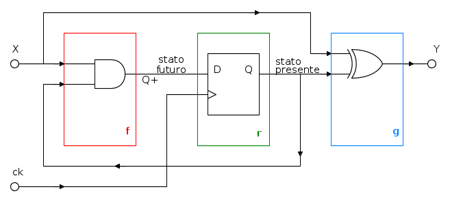

Dire che lo schema della FSM secondo Mealy, indicante il blocco logico della "funzione stato futuro f", della "funzione d'uscita g" e "registro di stato r", potrebbe essere il seguente
All'inizio anch'io avevo pensato ad una soluzione del genere, ma, erroneamente, mi sono detto:
se lo "stato presente" è 0, per quasliasi valore di X, l'uscita Q+ (che è l'ingresso D del FLIP FLOP) sarà sempre pari a 0, quindi come fa l'uscita del FLIP FLOP D a commutare dalla condizione "stato presente" uguale a 0 a "stato futuro" uguale a 1?
Dov'è l'errore del mio ragionamento?
Max2433BO
18,6k 4 11 13 - G.Master EY
- Messaggi: 4724
Max2433BO ha scritto:... Dov'è l'errore del mio ragionamento?
Non c'è errore nel tuo ragionamento, se lo stato iniziale Q è lo stato 0 del pallogramma, lo stato futuro Q+ sarà sempre zero ... mi sembrava di aver già commentato il problema in [3].
