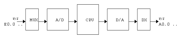

Nei PLC gli ingressi analogici accettano due tipi di segnale elettrico; un segnale in tensione, variabile tra 0 e 10 V o tra 0 e 5 V, ed un segnale in corrente in genere 4 - 20 mA o 0 - 20 mA.
I segnali arrivano al PLC su i rispettivi morsetti di ingresso della scheda I/O analogica, con riferimento a 0 V (indicato con M o GND) ed il positivo al rispettivo ingresso (E0.0 - E0.1 ..etc).
Il segnale (tensione o corrente) applicato alla scheda di ingresso analogica, segue un percorso di conversione della grandezza analogica in digitale in ingresso ed in uscita ..

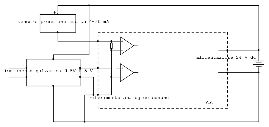

Mi hanno chiesto di misurare la corrente e la tensione della batteria che alimenta il PLC utilizzando due ingressi analogici.
Prima di fare disastri volevo appunto capire come procedere.

Messaggioda Foto UtenteMarcoD » 2 gen 2025, 13:40
https://www.amazon.it/s?k=isolatore+gal ... bf805g21_p
Ti invio un esempio di modulo di isolamento galvanico, anche se non è a buon mercato.
Nel pomeriggio proverò a inviare uno schema in fidocad.
La tensione di alimentazione del PLC è 220 Vac o 24 V dc?
Se in DC il meno alimentazione è in comune con il riferimento dei canali analogici o è isolato ?
Per la misura della corrente, quanto è il fondo scala? e il valore della rersistenza di shunt?

Messaggioda Foto UtenteMarcoD » 2 gen 2025, 14:18
Per il momento inserisco questo abbozzo di schema

[9] Re: Interfacce ingresso analogico PLC standard 4-20 mA o 0-5
Messaggioda Foto Utentestefanopc » 2 gen 2025, 14:52
Grazie Foto UtenteMarcoDper le idee e lo schema.
Al momento non sono in possesso del Plc né conosco le sue caratteristiche tecniche.
In linea di massima dovrebbe essere alimentato a 12Vcc (mi auguro).
Il problema come dicevo sta nel verificare prima di tutto cosa serve.
Inoltre occorre cercare di risparmiare sulla elettronica utilizzata perché la potenza disponibile è abbastanza limitata.
Forse la prossima settimana mi fanno vedere il tutto e poi posso eventualmente fare richieste più mirate.
Il punto che mi serviva avere come partenza è che gli ingressi non sono galvanicamente disaccoppiati tra loro.
Spero che almeno il comune sia collegato al negativo di alimentazione.

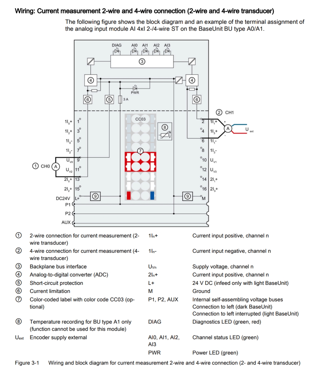

Vedo solo ora questo thread..
I costruttori di PLC in genere rendono disponibili anche i moduli di ingressi analogici isolati.
In ambito Siemens ci sono 4 tipologie di moduli:
  • BA: basic
  • ST: standard
  • HS: high speed
  • HF: high features
Il tipo di ingresso (tensione/corrente 2 o 4 fili), range e funzioni di diagnostica si impostano direttamente (moduli per ET200SP) dall'ambiente di sviluppo.

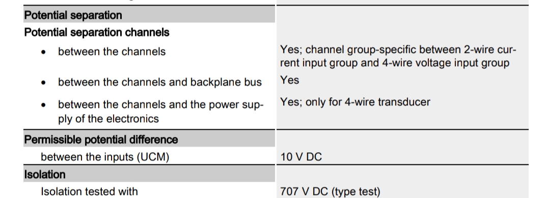

I moduli HS e HF sono i più costosi e sono isolati, nel datasheet è indicato:
Datasheet HF
Sul manuale non c'è molto di più di questo schema a blocchi:
Schema blocchi ingressi in corrente moduli HF

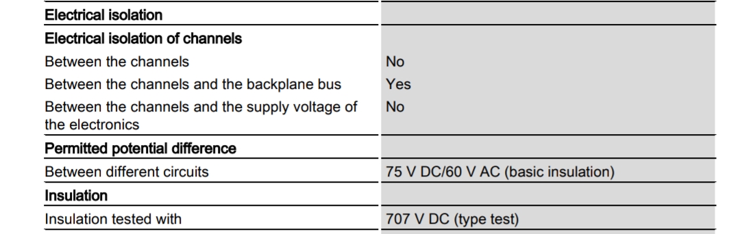

Per i moduli ST, sul datasheet c'è:
Datasheet ST
Sul manuale degli ST lo schema a blocchi diventa:
Schema a blocchi ingressi in corrente moduli ST
