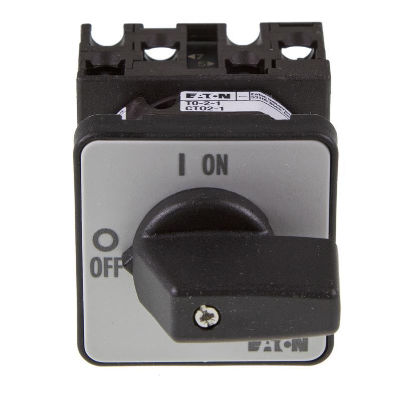

[45] Re: Automatizzare pompa trifase riempimento cisterna
Messaggioda Foto Utentefotocellula » 5 ago 2018, 12:26
Ora è tutto più chiaro grazie mille ragazzi.
Come selettore qualcosa del genere va bene giusto?
Credo basti prenderlo superiore alla pompa vero?
25 3
Messaggi: 70
Iscritto il: 4 lug 2015, 16:13
[46] Re: Automatizzare pompa trifase riempimento cisterna
Messaggioda Foto Utentemir » 5 ago 2018, 12:31
Il selettore da pannello, in questo caso è un deviatore, o può essere realizzato (consigliato) con un selettore da assemblare , tipo questo, si assembla con il supporto di fissaggio,l'elemento selettore, ed i due contatti uno NO ed uno NC.
fotocellula ha scritto:Credo basti prenderlo di un corrente superiore alla pompa vero?
I contatti devono supportare l'intensità di corrente di eccitazione della bobina del contattore, si tratta di qualche decina di mA in ac, pertanto non avrai difficoltà in tal senso, quello che invece va considerato è la tensione di isolamento, poiché avete scelto di utilizzare la tensione di fase di 400 Vac , quindi occhio all'isolamento dei contatti del selettore.
[47] Re: Automatizzare pompa trifase riempimento cisterna
Messaggioda Foto Utentefotocellula » 5 ago 2018, 12:46
Il selettore che tu mi consigli ha il contatto comune da collegare al contatto termico?
Fa niente se è un 220 V?

Invece, per il criterio di funzionamento(scelta AUT/MAN) suggerirei l'utilizzo d'un selettore a tre posizioni così da disporre di una(posizione) che non consente l'avviamento; è comoda per verificare il comportamento dell'impianto lasciandolo, appunto, alimentato.

[50] Re: Automatizzare pompa trifase riempimento cisterna
Messaggioda Foto Utentefotocellula » 5 ago 2018, 18:40
WALTERmwp ha scritto:suggerirei l'utilizzo d'un selettore a tre posizioni così da disporre di una(posizione) che non consente l'avviamento; è comoda per verificare il comportamento dell'impianto lasciandolo, appunto, alimentato.
Grazie per il consiglio Waltermwp, avresti per caso un modello da valutare?
Io avrei visto questo sempre se corretto....
https://www.manomano.it/contattori-a-chiave/selettore-a-leva-a-tre-posizioni-permanenti-nero-3sb30002da11-14613-6403887
