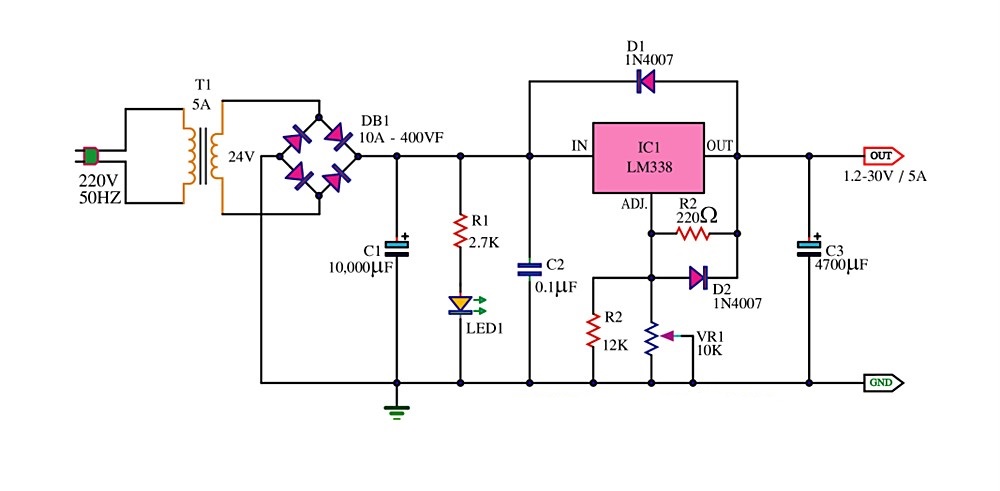

Buongiorno a tutti, ho realizzato un alimentatore da banco, con tensione variabile da 1,2 a 32 volt 5 A mediante l'integrato LM338k. Nel momento delle prove, ho inserito un carico, una lampadina da 12 volt 40 watt, che dovrebbe assorbire meno di 4 ampere; ecco che l'integrato si è immediatamente bruciato. Ho letto che ha internamente una protezione contro i cortocircuiti; mi piacerebbe sapere se ho sbagliato qualcosa. Allego lo schema che ho utilizzato. Grazie anticipatamente per l'attenzione. Fabrizio

Ovviamente l'hai montato su un radiatore.
Il fatto che dici si è bruciato immediatamente, mi verrebbe da pensare che sia l'LM difettoso, se non ci sono errori di montaggio.
Io ne ho fatto uno che lavora da più di 10 anni, quindi non dovresti aver avuto problemi.
Dove l'hai acquistato? E' cinese da poche lire ?

Eh sì. Acquistato in Cina a 50 centesimi, 4 a 2 euro. Allora ci sono delle differenze tra l'uno e l'altro?
Cosa vuoi dire con radiatore? Un dissipatore? E' montato su un dissipatore gigantesco e isolato naturalmente.Per la verità ne ho bruciati già 2 di questi 4. Ho controllato minuziosamente ma non ci sono errori. Dove dici che devo acquistarli? Su RS costano 43 euro

ciclingman ha scritto:Eh sì. Acquistato in Cina a 50 centesimi, 4 a 2 euro.
ecco perché quello di Foto Utentesetteali è campato una vita mentre questi muoiono solo a guardare la lampadina, prima non li facevano in Cina. In diversi video youtube viene descritto che spesso vengono venduti componenti facke, per dirla in Italiano, fasulli. Uno di questi è LM338

ciclingman,
è durato anche troppo! Chi più spende meno spende...
