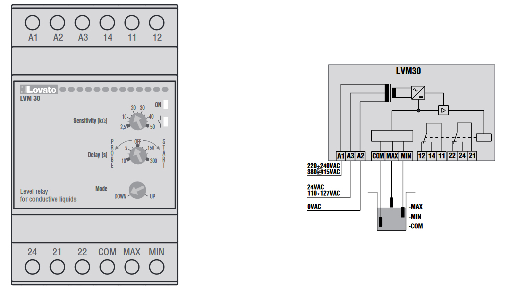

Rieccomi, ho trovato lo schema del relè di livello Lovato LVM30 ma non ho capito cosa va collegato in A1 A2 e A3.
Altra cosa, i fili che vengono dalle sonde, sono un filo per sonda vero?
Nei morsetti 14, 11, 12, e 24, 21, 22 presumo che andranno dei fili che andranno collegati al mio avviatore motore (Telemecanique LE1D09V7) giusto?

A1 e A3 ti serviranno per l'alimentazione a 400V A2 resterà scollegato.
Ogni sonda ha un solo conduttore.
11 e 14 serviranno per comandare il contattore che già hai, ponendo nel mezzo il commutatore di scambio auto-man ed il relè termico.
Quando ne avrai occasione sistema le connessioni ai morsetti di alimentazione e uscita, il conduttore è spelato troppo a lungo….
Visto che il cavo è multipolare, potresti inserire due pressacavi per fermarlo, anziché lasciare le anime esposte

Scusa la domanda banale, ma come do 400V in A1 e A3 se mi arrivano 4 fili di cui 3 fasi e un neutro?

La bobina del contattore è a 230 o 400?
Hai 4 fili, sicuro ci sia anche il neutro?
In ogni caso 400V sono tra due fasi e 230 tra fase e neutro.
Se effettivamente hai anche il neutro, puoi prendere la versione a 230V del relé, magari si trova a qualcosa in meno...

Sono sicuro di avere il neutro, anche perché dallo stesso contatore alimento la 230v di casa mentre con la 400v ci alimento solo la pompa del pozzo che è trifase.
Lo stesso modello monofase del relè si chiama VM30 A240

D'accordo la fornitura ha anche il neutro, ma sei sicuro di portarlo nella cassetta dell'avviatore? Seguendo le connessioni direi di no.
p. s confermo, la bobina è a 400v, quindi il neutro non c'è

Ok, avevo capito male io, pensavo stessi parlando del contatore, mentre tu parlavi del "contattore" #-o .
In questo caso il contattore è 400v e il neutro non vi arriva.
Ritornando sui miei passi necessito de Lovara LVM30 A415 in quanto trifase.
