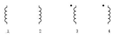

Buongiorno, gentilmente avrei bisogno di una delucidazione su il simbolo utilizzato per gli induttori. Mi capita delle volte di vedere questo tipo di simboli con piccole differenze come nelle immagini per esempio. Per esempio la 1 e la 2 sono speculari. Questo significa che il verso dell'avvolgimento è invertito? Se si come faccio a sapere quale dei due è orario e antiorario? Poi le figure 3 e 4 hanno un pallino. Senza pallino credo siano avvolte in aria ma con il pallino sono avvolte sopra un supporto come ad esempio la ferrite o sbaglio?
simbolo induttanza con piccole differenze

settembre ha scritto:Ok il pallino indica il positivo sostanzialmente...
Non mi pare sia questo il significato… Poi positivo di cosa?
Ti suggerisco di fare ricerche più approfondite su EY, troverai tantissimo materiale.

settembre ha scritto:il pallino indica il positivo sostanzialmente.
Non proprio.
Oltre il link postato da
Sulle convenzioni di segno in elettrotecnica
Circuiti magneticamente accoppiati
settembre ha scritto:Ma il fatto che si trovino i simboli speculari indicano il senso avvolgimento cioè orario o antiorario?
Non mi risulta, provo a cercare info in merito.
Ho dato una letta ai paragrafi della mutua induzione e del trasformatore che parlano del pallino (circoletto) . Se su uno stesso nucleo abbiamo due avvolgimenti il circoletto dallo stesso lato cioè così:
è un accoppiamento positivo . Nel mio post predente ,io per positivo non intendevo il tipo di accoppiamento ma la polarizzazione cioè il polo + è collegato al morsetto che ha il circoletto (come mi pare essere descritto nelle pagine suggerite) . Guardando anche gli altri disegni vedo che V1 è sempre nel morsetto dove c'è il circoletto. Ora se in uno schema l'accoppiamento viene visualizzato nel seguente modo:
Abbiamo spostato il circoletto dall'interno all'esterno e ruotato il simbolo di una delle induttanze. Quindi chiedo se V,E e I rimangono invariate come raffigurate nella seconda immagine.
