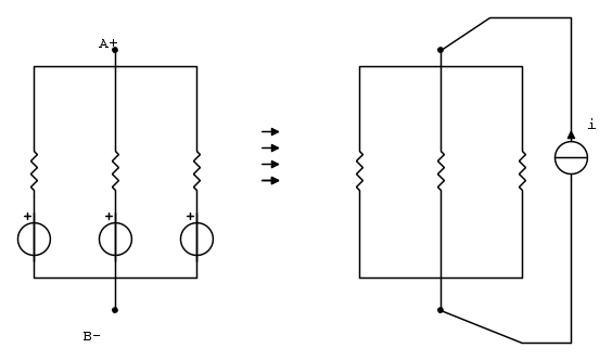

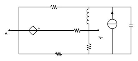

Apro questo nuovo argomento per un problema "spinoso".
L'uso dei pallini che non mi è chiaro per nulla.
Vi riporto due esempi proposti dal docente
Questo mi crea problemi nell'inserire il generatore esterno di corrente in questo circuito
Vi chiedo la cortesia di ridisegnare questo inserendo, come dovrebbe essere, il generatore esterno, in modo da avere chiaro una volta per tutte il modus operandi.

Il pallino rappresenta un nodo, quindi il punto di collegamento di almeno tre rami di circuito.

Lascia stare come inserire il generatore di corrente.
Apri un thread per ogni tua richiesta.
In questo thread ti spieghiamo come usare i pallini.
Se vuoi sapere come inserire il generatore di corrente devi aprire un altro thread, perché non c’entra nulla, ma proprio nulla nulla su come usare i pallini.
Allora parliamo dei pallini.
Questo mio articolo, al punto 9, ti spiega cosa indicano i pallini. Leggilo.
In genere il pallino indica una connessione elettrica.
Se due fili si incrociano se c’è il pallino significa che c’è connessione elettrica fra i due, se non c’è significa che manca la connessione elettrica.

[6] Re: Come utilizzare correttamente i pallini
Messaggioda Foto Utentehyroio » 30 mar 2020, 11:47
O forse semplicemente non gli e' chiaro perche' il docente ha dimenticato dei pallini.

[7] Re: Come utilizzare correttamente i pallini
Messaggioda Foto UtenteFabio884 » 30 mar 2020, 11:49
Quindi una situazione del genere mi dice, come scritto nell'articolo, che non ci sono connessioni
mentre se mi trovo davanti questo, vuol dire che è presente una connessione

[8] Re: Come utilizzare correttamente i pallini
Messaggioda Foto UtenteFabio884 » 30 mar 2020, 11:50
heisenbug ha scritto:O forse semplicemente non gli e' chiaro perche' il docente ha dimenticato dei pallini.
Esatto. In esempi successivi propone esercizi dove non è presenta il pallino (nel testo), poi nel passaggio immediatamente successivo il pallino compare. :cry:

[9] Re: Come utilizzare correttamente i pallini
Messaggioda Foto Utentehyroio » 30 mar 2020, 11:54
Di gentilmente al docente che i pallini o si mettono sempre o ... beh meglio metterli dove devono essere messi, che fuga ogni dubbio.
Invece mi piace l'arco che il tuo docente disegna dove non vanno i pallini, e' sistema vecchio stile, a me piace perche, anche questo sistema, fuga ogni dubbio riguardo dove _non_ vanno.

[10] Re: Come utilizzare correttamente i pallini
Messaggioda Foto UtentePietroBaima » 30 mar 2020, 12:47
Fabio884 ha scritto:Quindi una situazione del genere mi dice, come scritto nell'articolo, che non ci sono connessioni
esatto
