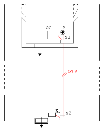

Vi espongo il mio problema: ho un impianto elettrico recente (8 anni fa) e al tempo l'elettricista ha messo nel quadro un trasformatore 12V con il suo bell'interruttore di fianco, ho poi una scatola portafruttoa dove, tra gli altri, c'è anche il pulsante che dovrebbe azionare l'elettroserratura.
Al tempo della ristrutturazione non avevo una elettroserratura e l'elettricista mi disse che bastava passare il filo dentro il corrugato che si vede accanto al cancello e collegarlo poi al trasformatore, quello che vi chiedo (so che vi sembrerà una domanda banale) ma se passo il filo dentro questo corrugato dove spunto? Dietro il quadro dove c'è il trasformatore? O dove c'è il pulsante che dovrebbe azionare l'elettroserratura?

Io avrei tirato il corrugato alla scatola frutto del pulsante, ma l'unica è togliere tensione, aprire i coperchi delle scatole e provare ad infilare la sonda o, meglio, richiamare l'elettricista.

Per questo caso particolare ho scoperto che in realtà il corrugato non porta da nessuna parte (arriva dentro una scatola tonda sulla facciata in cui non c'è niente, probabilmente era qualcosa dell'impianto citofonico che é stato rimosso durante la ristrutturazione), probabilmente andrebbe steso un cavo esterno (o una canalina) in facciata per poi entrare forando all'altezza del quadro/trasformatore, ci metterò una serratura meccanica come quella che c'era e faccio prima...

E' possibile sia solo come dici ma se c'è un corrugato che parte dal cancello vale l'impegno di ricontrollare: hai(avete) usato una sonda?
Si tratta di verifiche che è meglio fare in due(magari così è stato), non escluderei una biforcazione del corrugato, anche se poco probabile.

Immaginando una situazione del tipo rappresentato, direi che dalla scatola S1 dove ho il pulsante dovrei derivare una linea gommata 2x1,5 in bassissima tensione, fino alla scatola presente in prossimità del cancello, scegliendo il percorso opportuno; in corrugato se possibile, o in esterno con posa adeguata e cavo gommato adeguato, sempre secondo le possibilità che l'ambiente offre. ;-)
