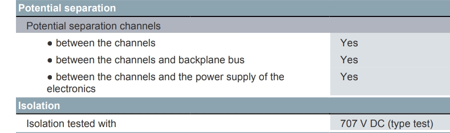

I moduli HS e HF sono i più costosi e sono isolati, nel datasheet è indicato:
Datasheet HF

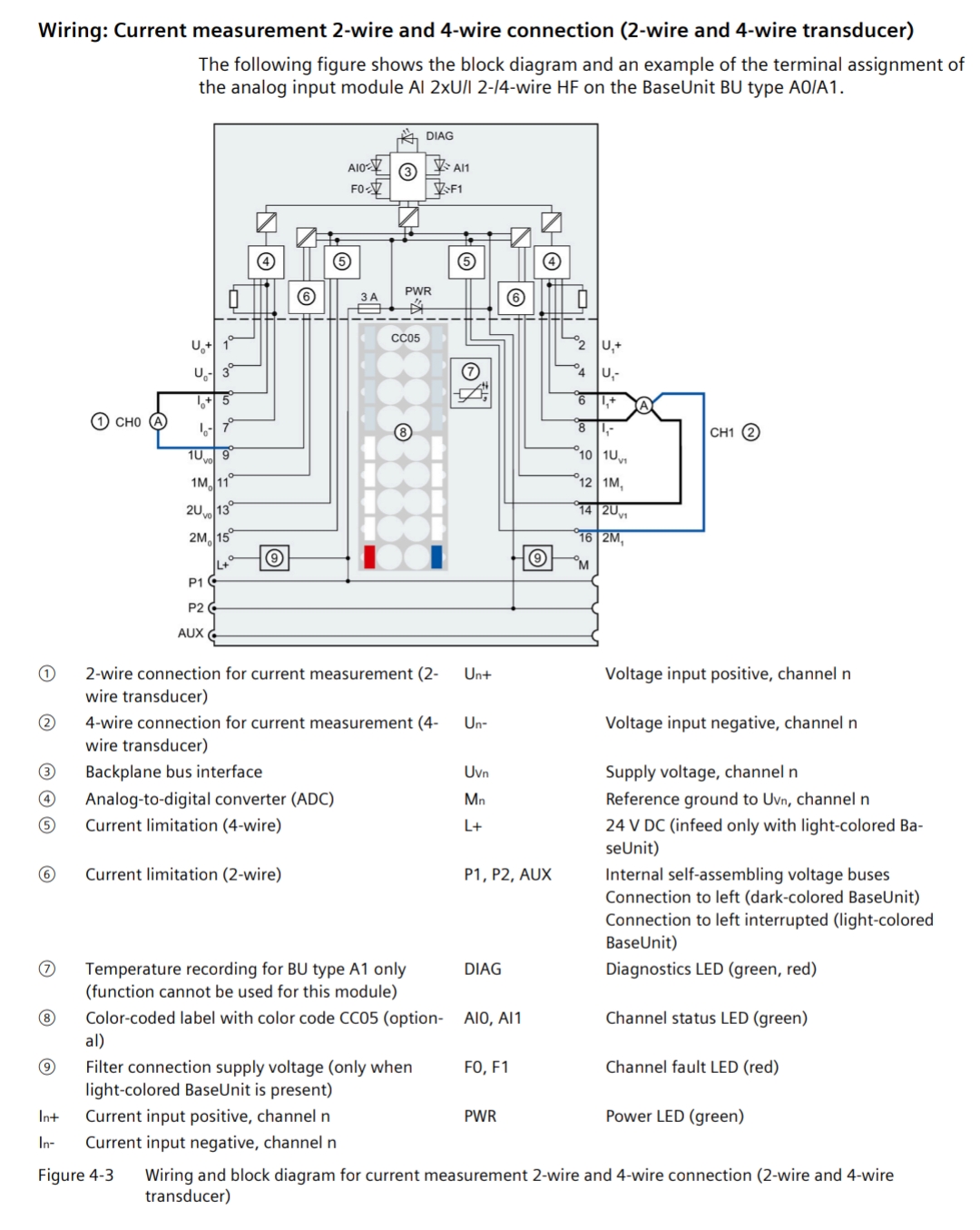

Sul manuale non c'è molto di più di questo schema a blocchi:
Schema blocchi ingressi in corrente moduli HF

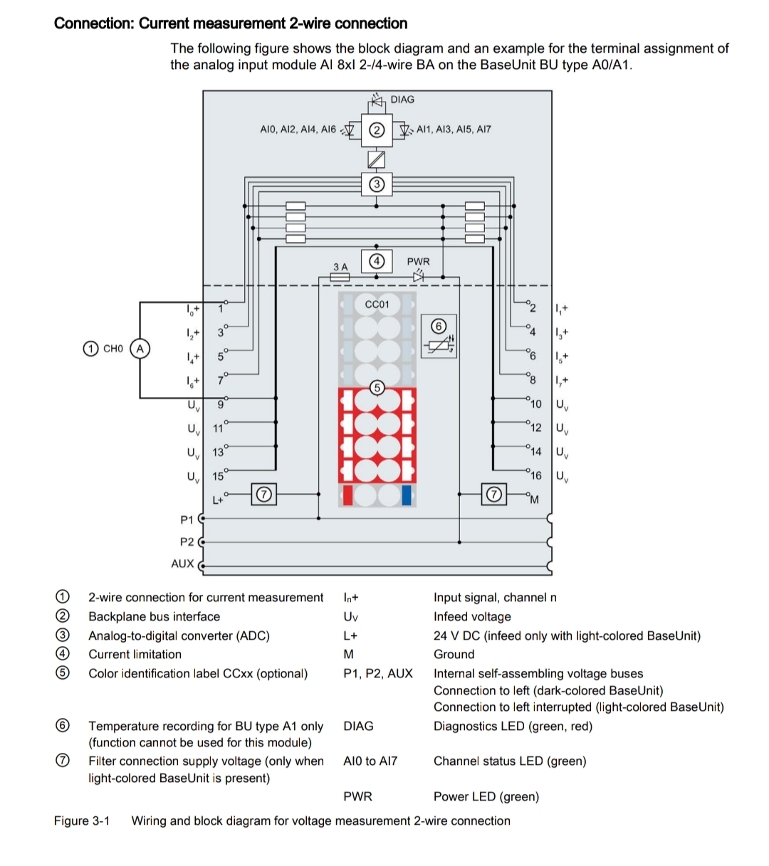

Infine, sul datasheet dei BA troviamo:
Datasheet BA
Sul relativo manuale di nuovo lo schema a blocchi:
Schema a blocchi ingressi in corrente moduli BA
