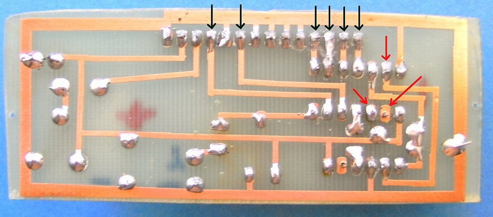

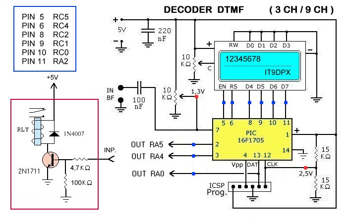

Se per le vostre operazioni vi bastano tre canali, dovrete caricare sul pic il file “dtmf decoder 3 ch.hex”; in questo caso potrete lasciare il display collegato al circuito che continuerà a visualizzare i codici in arrivo, e collegare i tre attuatori ai pin 2, 3 e 13, del pic, evidenziati nel circuito elettrico col pallino blu e sulla basetta con le frecce rosse.
Ricordatevi soltanto di porre in serie ai pin prima elencati, una resistenza di protezione da 4,7 KOhm. Non dovrete fare altro, all’avvio tutto funzionerà senza alcun altro accorgimento.
Se invece vi occorrono più di tre canali, allora dovrete caricare sul pic il file “dtmf decoder 9 ch.hex”, che vi permetterà di ottenere fino a nove canali. In questo caso dovrete rinunciare al display, che potrete togliere, e collegare oltre ai tre pin menzionati prima, anche gli altri pin 5, 6, 8, 9, 10 e 11, evidenziati nel circuito elettrico col pallino blu e sulla basetta con le frecce nere.
Anche in questo caso è opportuno porre in serie ai pin prima elencati, una resistenza di protezione da 4,7 KOhm.
Ovviamente non siete obbligati a collegare tutte le nove uscite adesso disponibili, ma solamente quelle che vi necessitano.
Gli attuatori possono essere del tipo a relè, come quelli evidenziati nel rettangolino rosso. Per le mie prove mi sono procurato una delle tante schede che si trovano per pochi euro in uno dei tanti negozi on-line, già predisposte coi relè, coi circuiti di pilotaggio e di protezione, con la morsettiera e cosi via, risparmiandomi tanto tempo e tanta fatica.

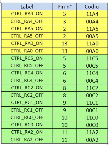

I vari codici hanno la seguente struttura: #11A0*, e vanno trasmessi tutti, cancelletto iniziale ed asterisco finale. Essi sono facilmente individuabili sul file asm che troverete in allegato, ma sarà possibile modificare solo i quattro caratteri centrali.
In totale, i caratteri disponibili per la codifica DTMF sono sedici, escludendo i due menzionati prima, che servono al riconoscimento di inizio e fine codice, ne rimangono quattordici, che elevato al numero di posti utilizzati, cioè quattro, fa 38416. Questo è il numero delle possibili combinazioni ottenibili coi caratteri rimasti, cioè coi numeri da 0 a 9 e con le lettere A, B, C e D.

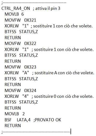

Ma vediamo adesso come modificare personalizzandolo il nostro decoder. Innanzi tutto occorre aprire con MPLAB, il file ASM di vostro interesse, io uso la versione V8.92. Dopodiché, scorrendo il testo verso il basso, andrete ad individuare la parte di programma che inizia con la label CTRL_RA4_ON, che attiva l’uscita RA4 corrispondente al pin 3 del pic.
Troverete anche la parte di programma che inizia con la label CTRL_RA4_OFF che spegne il pin 3 del pic. In entrambi i casi, andrete a modificare i quattro caratteri tra apici, preceduti dall’istruzione XORLW.
Lo stesso discorso vale per tutti gli altri pin, come specificato nella tabella seguente
Eccovi anche la parte di programma da individuare, con indicati i caratteri da modificare. Tenete presente che questo stesso blocco di istruzioni, si ripete tante volte quanti sono i pin da modificare, sia per il passaggio allo stato ON, sia per il passaggio allo stato OFF.
