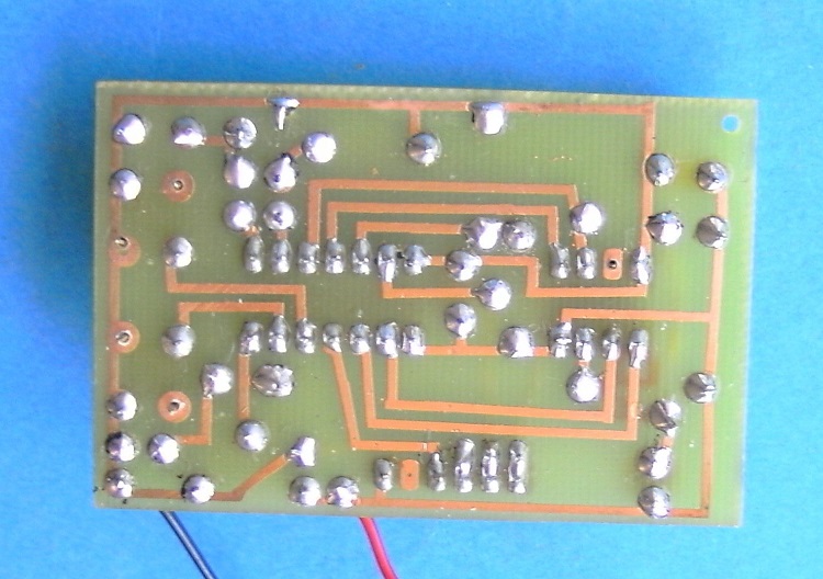

Questo nuovo circuito opera sempre in bassa frequenza, ma la differenza sostanziale con lo scrambler dell’altra volta, sta nel fatto che l’elaborazione del segnale audio è completamente digitale. Infatti, chi si occupa di svolgere tutte le operazioni necessarie al corretto funzionamento del circuito è un microcontrollore, che nel caso specifico è un pic 16F1705 prodotto dalla Microchip.
Come avete letto nel titolo, forse non del tutto appropriato, lo scrambler in oggetto inverte l’audio nel tempo. Più semplicemente effettua una registrazione di due secondi circa, e successivamente la riproduce, però in reverse, cioè al contrario di come è stata registrata. Naturalmente, anche se la durata della registrazione è di soli due secondi, il funzionamento dello scrambler non è discontinuo ma continuo e senza interruzioni.
Ciò è possibile grazie all’adozione di una memoria esterna di 64 Kbyte di tipo SRAM, la 23LC512, di tipo statico ad accesso randomico. Tale memoria è gestita dal software del pic in modo particolare. Infatti, per poterla utilizzare in modo continuo, viene letta/scritta in entrambe le direzioni, cioè dalla locazione più bassa “zero” a quella più alta “65535”, e poi al contrario, dalla locazione più alta a quella più bassa.
Questo andare avanti indietro sulla memoria, avviene in continuazione fin tanto che il circuito è alimentato. In altre parole l’intera durata del messaggio da scramblerare viene suddiviso in tanti segmenti di due secondi ciascuno e poi invertito segmento dopo segmento. Naturalmente questo avviene locazione per locazione, leggendo prima il dato da inviare al DAC registrato nella passata precedente, e successivamente scrivendo il dato proveniente dall’ADC della passata attuale.

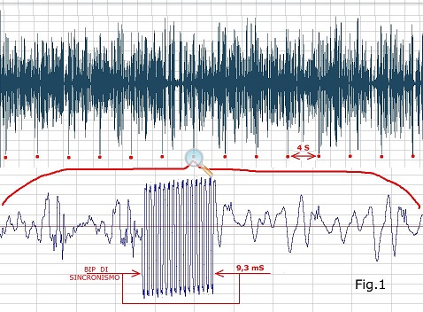

Il cortissimo bip che si ascolta ogni 4 secondi circa, dalla durata di 9 mS circa, è costituito da 16 impulsi stretti, che producono un segnale a 1777 Hz circa, ed è generato dal pic durante la codifica, ed esattamente tutte le volte che l’esplorazione della memoria SRAM passa per la locazione numero zero, vedi fig.1.
Questo accorgimento si rivela indispensabile durante la decodifica, perché permette di sincronizzare la SRAM col segnale scramblerato da decodificare e di riottenere una riproduzione comprensibile.
In pratica in fase di decodifica, tutte le volte che il pic rileva la presenza del bip, il software di lettura/scrittura punta alla locazione di memoria numero zero, e prosegue di pari passo andando ad occupare in perfetto sincronismo, le stesse locazioni di memoria occupate durante la codifica, permettendo una comoda e perfetta riproduzione del segnale audio in chiaro e con continuità.

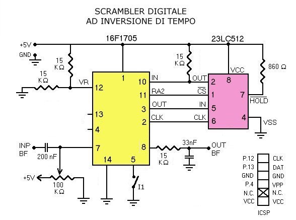

Non l’ho ancora detto, ma il circuito in esame è perfettamente reversibile come il precedente ad inversione di banda. Quindi se iniettiamo all’ingresso del pic un segnale in chiaro, tenendo chiuso l’interruttore I1, otterremo all’uscita un segnale scramblerato. Se invece iniettiamo all’ingresso del pic un segnale scramblerato, tenendo aperto l’interruttore I1, otterremo all’uscita un segnale in chiaro.
Il partitore resistivo costituito dalle due resistenze da 15 Kohm ciascuna collegate al pin 12 del pic, fornisce la tensione di riferimento massima al convertitore analogico digitale interno, pari a ½ della tensione di alimentazione, in questo caso 2,5V che potrete verificare con un multimetro. Per completezza, la tensione di riferimento minima è pari a zero, cioè massa ed è impostata dal software del pic.
Il potenziometro da 100 Kohm collegato al pin 7 del pic, ossia all’ingresso di bassa frequenza per il segnale audio, fornisce una tensione di riferimento il cui valore può essere compreso tra 1 e 1,4V circa. Non preoccupatevi, piccole differenze di tale valore non compromettono il corretto funzionamento del circuito, ma se volete essere più precisi e ne avete la possibilità, vi consiglio di visualizzare sul vostro p.c. o su un oscilloscopio il segnale scramblerato, e se occorre intervenire sul potenziometro, fino ad ottenere un segnale quanto più possibile centrato tra gli impulsi di sincronismo, vedi fig.1.
Al pin 8 è presente il segnale audio in uscita dal DAC, che seguito da un semplice filtro passa basso del primo ordine, restituisce un segnale di bassa frequenza sufficientemente pulito, con un’ampiezza massima di 120 mVpp.
I pin 10-11-3 e 2 del pic, fanno capo ad una interfaccia hardware interna del pic chiamata SPI “Serial Peripheral Interface”, grazie alla quale in modo abbastanza semplice e veloce, avviene il trasferimento seriale dei dati in entrambe le direzioni, sia verso la SRAM che verso il pic.
Più dettagliatamente, il pin 11 svolge la funzione di “chip-select”, ossia abilita la SRAM al trasferimento dei dati, molto utile soprattutto quando le SRAM esterne dovessero essere più d’una. I pin 10 e 3, rispettivamente d’ingresso e d’uscita, veicolano appunto i dati da ricevere o da trasmettere dalla/alla SRAM. Il segnale sul pin 2 infine, scandisce il clock sia in fase di ricezione che di trasmissione, e lavora ad una frequenza di 2 MHz, ogni impulso dunque ha durata pari a 250 nS.

Tale operazione si può portare a termine ad orecchio, basta dosare il livello del segnale in ingresso, fino a quando non si ascoltano più le distorsioni di cui prima. Se però si dispone di un oscilloscopio, bisogna fare in modo che il segnale scramblerato in uscita dal pic visualizzato sullo schermo, non superi il livello degli impulsi di sincronismo generati internamente dal pic, vedi fig.1.
