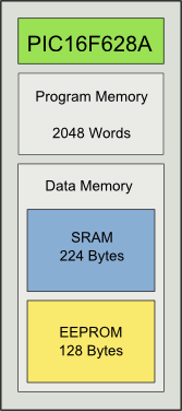

Data Eprom Memory
| La Data Emprom Memory indicata in figura con EEPROM, è un'area di 128 byte disponibile in lettura e scrittura durante le normali operazioni di funzionamento anche quando il dispositivo è write protected.
L'accesso però non avviene alla stessa velocità con cui avviene quello alla RAM, per via del fatto che vi si accede alla Eprom indirettamente. In questo articolo utilizzeremo come riferimento il PIC16F628A e le informazioni trattate sono quelle disponibili nel capitolo 13 del Datasheet. L'accesso alla Data Eprom Memory avviene tramite 4 Special Function Registers:

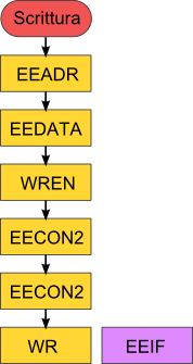

Scrittura
L'operazione di scrittura invece è un pò più lunga:
Se gli interrupt sono abilitati, il PIC dopo la scrittura genera un interrupt che dovrà essere gestito nella Interrupt Service Routine dove lo stato del flag PIR1.EEIF deve essere riportato a 0. |

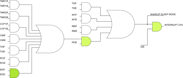

Interrupt
La scrittura nella Eprom genera un interrupt nel PIC, il quale setta ad 1 il flag PIR1.EEIF che va resettato nella Interrupt Service Routine per poter ricevere ulteriori interrupt di scrittura. Se non si vuole generare nessun interrupt, prima della scrittura si possono modificare i flag di Enable nella catena di inerrupt mostrata nella figura:
- PIE1.EEIE = 0 inibisce l'interrupt su scrittura nella Eprom.
- INTCON.PEIE = 0 inibisce ogni interrupt proveniente dalle periferiche.
- INTCON.GIE = 0 inibisce ogni interrupt del PIC.
