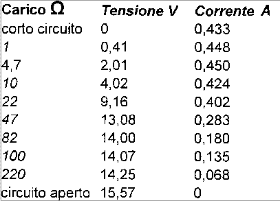

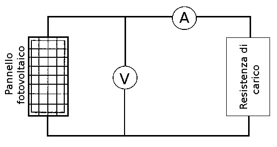

Partiamo quindi dai dati misurati da davidde su un pannello da 5Wp, con questa configurazione di prova:
Illuminando il pannello con una lampada alogena da 1000W e variando le resistenze di carico si sono ottenuti questi valori:
ed ecco la loro rappresentazione grafica :
La figura dimostra chiaramente quanto prima detto sulla caratteristica dei pannelli: una forte non-linearità con andamenti nettamente diversi per tensioni minori o maggiori ad una certo valore (qui 12V), valore che corrisponde al massimo di potenza utilizzata.
Il grafico è infatti completato dalla curva della potenza (divisa per 10, per necessità di scala) da cui appare che la zona di maggiori potenze è proprio quella a cavallo della tensione in questione.
In realtà il punto a 12V è stato ricavato per interpolazione (non fa infatti parte dei valori misurati), ma è stato evidenziato proprio per mettere in risalto la corrispondenza con la potenza massima erogata (4W, al posto dei 5 nominali, significa che l'irraggiamento, con lampada a 1000W, non è quello massimo previsto per il pannello!)

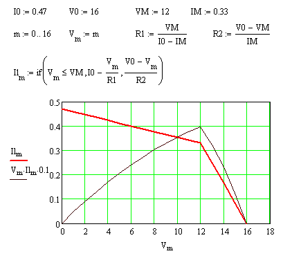

Le considerazioni fatte sull'andamento della caratteristica, suggeriscono un modello particolarmente semplificato: un modello a 2 segmenti di retta che si incontrano nel punto di massima potenza.
In altre parole, si considerano i 3 punti caratteristici (ricavabili anche dai dati nominali del pannello): in cortocircuito (0,I0), a massima potenza (VM,IM) e a vuoto (V0,0). Le rette che li uniscono sono quindi:
, dove
(quasi generatore di corrente) e
, dove
(quasi generatore di tensione).
Ecco la semplice implementazione in MathCad del pannello da 5Wp visto precedentemente:
Come si puo' vedere, l'approssimazione è grossolana ma, tenendo conto della semplicità del metodo e del fatto che la zona d'interesse pratico è limitata attorno al punto di massima potenza (in questo caso tra 11 e 13V), può essere senz'altro utilizzata.

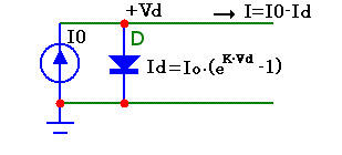

Alcune pubblicazioni scientifiche fanno derivare il modello da considerazioni teoriche, associando un generatore di corrente ad un diodo di cui si devono stabilire i parametri.
Ecco il modello proposto:
Dove I0 è la corrente in cortocircuito (Vd=0). Per tutti gli altri valoro di carico, la I in uscita stabilisce una tensione Vd che a sua volta determina la corrente Id nel diodo.

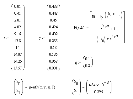

Questo richiede la determinazione dei parametri Io e K, determinazione che può essere fatta partendo dai dati sperimentali ed applicando metodi matematici di "curve fitting".
In particolare verrà qui utilizzata la funzione genfit() di MathCad (per particolari vedi articolo).
I dati sperimentali (x,y) riportati in tabelle, permettono il calcolo dei parametri (qui k0 e k1) della funzione esponenziale che determina la corrente (yc) in funzione della tensione (xc).

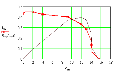

Il risultato permette di ricavare l'andamento della curva (traccia rossa) confrontata con i dati sperimentali (punti rossi). Viene anche tracciata (in blu) la significativa curva della potenza (/10):
Come si può vedere, il metodo raggiunge una buona interpolazione dei valori ricavati sperimentalmente.
