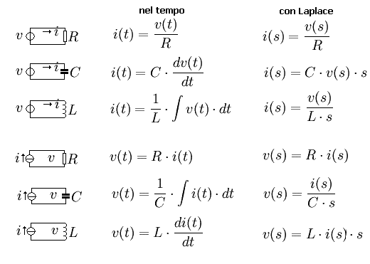

Poiché lo scopo preminente è qui la soluzione relativa ai circuiti elettrici, si ritiene utile riportare un prontuario delle relazioni che governano tensione e corrente istantanee nei principali elementi circuitali (resistenze, capacità ed induttanze).
La tabella riporta separati i casi di alimentazione in tensione oppure in corrente, in modo da facilitarne l'applicazione nei casi di serie o di parallelo.
Se ad es. v alimenta la serie di R,C,L si avrà :
da cui si potrà ricavare la corrente comune i.
Viceversa se gli stessi elementi sono tutti fra loro in parallelo, (alimentati dalla corrente totale i),si avrà:
da cui si potrà ricavare la tensione comune v.

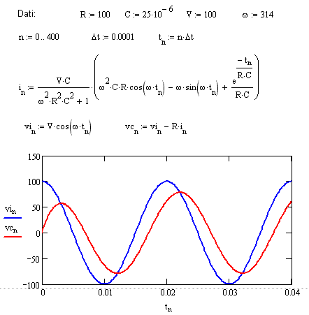

Si preferisce perciò ricorrere ad un calcolatore con adatto ambiente matematico (MathCad) per eseguire "automaticamente" conversione ed antitrasformazione:
Con l'espressione di i(t), possiamo passare (sempre con MathCad) ai grafici delle tensioni in gioco, cioè quella sul condensatore vc, confrontata con quella d'ingresso al circuito vi:
Dai grafici è nettamente visibile il transitorio iniziale, di pochi ms, del segnale d'uscita (traccia rossa).

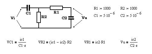

Un esempio di applicazione (tratto dal Topic già citato) è il seguente:
dove appunto Vi è un gradino di 10V.

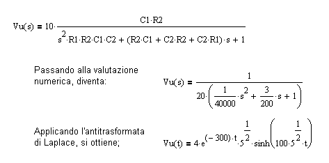

Lo sviluppo dei calcoli circuitali porta all'espressione della tensione d'uscita Vu (su C2):
Che può essere facilmente rappresentata in grafico:

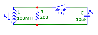

Proviamo ad applicare le espressioni indicate, ad un circuito come questo:
dove al tempo t0, cioè nell'istante di chiusura dell'interruttore, in L scorre una corrente
e ai capi di C vi è la tensione
Ovviamente si vuole conoscere l'andamento delle correnti durante il transistorio generato dalla chiusura dell'interruttore.
E' immediato ricononoscere che la tensione, comune ai 3 elementi, può essere espressa da:
dove ovviamente ir, ic ed il sono le 3 correnti (in s) cercate (si noti che ic(s) "esce" da C).
Un'ulterire equazione lega poi queste correnti:
ic(s) = ir(s) + il(s)

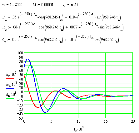

Possiamo quindi risolvere il sistema, utilizzando direttamente MathCad:
e, sempre con MathCad, non solo antitrasformare le espressioni risolventi per ottenere le i(t), ma anche tracciarne i corrispondenti grafici:
(le correnti sono in mA e la scala dei tempi in ms).
L'andamento della ir(t) (traccia rossa) esprime anche (in apposita scala, cioè moltiplicando per il valore di R), l'andamento della tensione comune ai 3 elementi.
