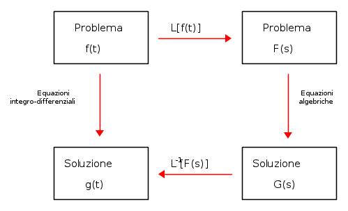

La trasformata di Laplace ci permette di “trasformare” unsistema di equazioni integro-differenziali nel dominio del tempo (
), in equazioni algebriche nel dominio di Laplace (
). Riguardo alla trasformata di Laplace non mi dilungherò molto, perché nel sito si trovano già articoli (come questo Laplace ..... in pratica) dove viene spiegata approfonditamente, quindi do per scontato che un lettore che si cimenta con l’utilizzo del metodo da me illustrato, sia già a conoscenza della trasformata di Laplace e della sua applicazione ai circuiti. Mi limiterò a ricordare i vantaggi che ci porta questo “strumento”:

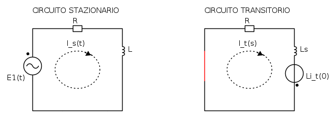

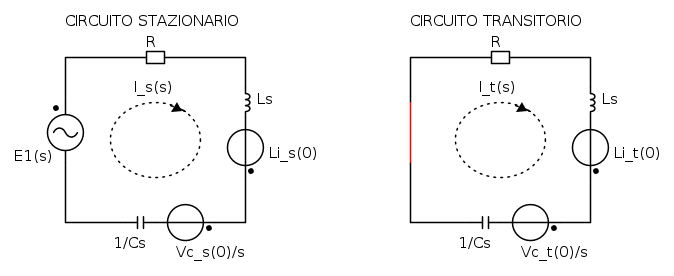

La prima delle due equazioni rappresenta l’equazione risolutiva del circuito in regime stazionario (quando il transitorio si considera estinto), mentre la seconda rappresenta il circuito che, alimentato solamente da generatori fittizi di condizioni transitorie, avrà come risposta la parte transitoria da noi cercata. Queste due equazioni corrispondono all’equilibrio dei due circuiti L-trasformati riportati qui di seguito:
Questa scomposizione è un artificio puramente matematico,perché in realtà si possono notare gli effetti della risposta transitoria, ma non si può “isolare” quest’ultima.
Quindi molti di voi si chiederanno "dove sta la comodità in un metodo che dato un circuito, per trovarne la risposta, ci impone di studiarne 3 diversi"? Il vantaggio sta nel fatto che le condizioni iniziali (prima della perturbazione)e quelle a regime stazionario (una volta svanito l’effetto transitorio) possono essere calcolate con i metodi di risoluzione classici (per esempio con l'uso dei fasori)perché sia prima che “molto” dopo la perturbazione il circuito si trova in regime stazionario.

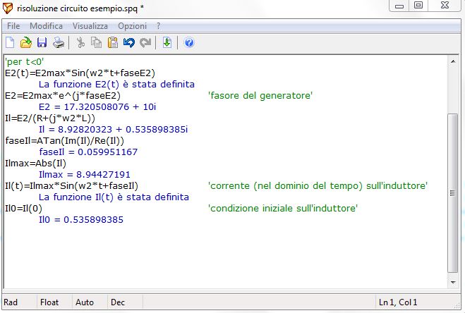

Iniziamo, come detto nel paragrafo precedente, col calcolare le condizioni iniziali sugli elementi reattivi, prima della perturbazione, ovvero quando il circuito è alimentato solamente dal generatore 2 (circuito monomaglia):
Il circuito in questione si studia con i metodi classici (in questo caso nel dominio dei fasori perché la sollecitazione è sinusoidale) perché si presuppone che prima della perturbazione il circuito sia a regime. Applicando la legge di Ohm, si ricava la corrente che scorre nel ramo R-L che, naturalmente, è la stessa che scorre nell'induttore. Quindi riportando il risultato (il fasore della corrente) nel dominio del tempo, abbiamo la corrente in funzione del tempo (IL(t)) che calcolata per t = 0 ci dà la CONDIZIONE INIZIALE sull'induttore prima della perturbazione.
Adesso rimangono da studiare i due circuiti: quello TRANSITORIO e quello a REGIME:

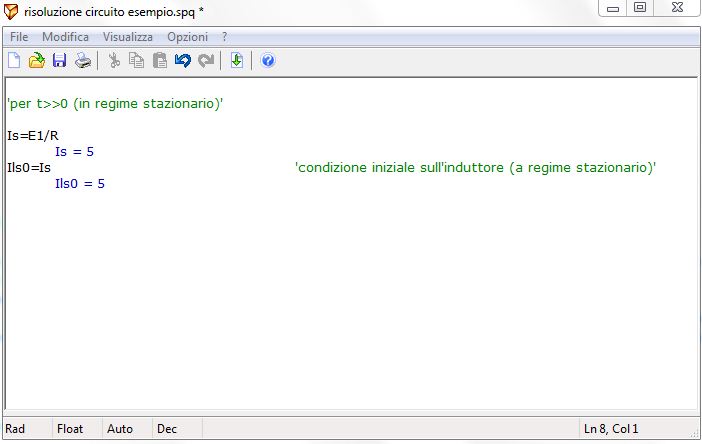

Procedendo nel calcolo delle condizioni iniziali, studiamo il circuito a regime, quando, dopo la perturbazione, il transitorio si è estinto, ovvero il circuito (anche questo monomaglia) avente come unica sollecitazione il generatore E1 (in continua). Di conseguenza l'induttanza si può considerare come un cortocircuito, e si applica la legge di Ohm, trovando la corrente nel ramo R-L, ovvero nell'induttanza. Essendo in regime continuo, la corrente trovata sarà anche la CONDIZIONE INIZIALE A REGIME sull'induttanza.

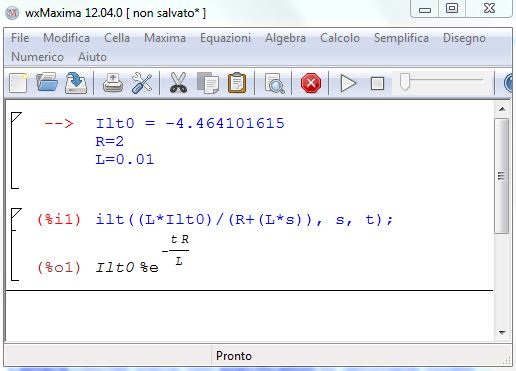

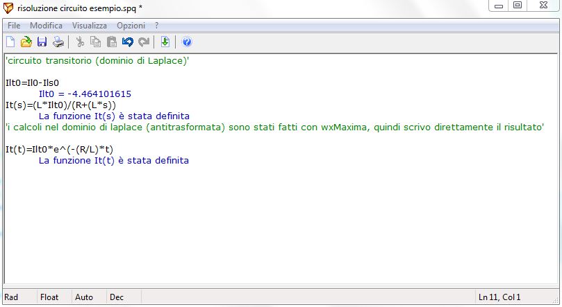

Adesso non ci resta che calcolarci le CONDIZIONI INIZIALI TRANSITORIE (IL − t(0) = IL(0) − IL − s(0)) e studiare il circuito TRANSITORIO (quello che ha come uniche sollecitazioni le condizioni iniziali transitorie) nel dominio di Laplace. Anche per il circuito transitorio, si tratta di una sola maglia, quindi possiamo applicare di nuovo la legge di Ohm:
dalla quale possiamo ricavare la corrente TRANSITORIA nel dominio del tempo, ANTITRASFORMANDO la corrente nel dominio di Laplace:

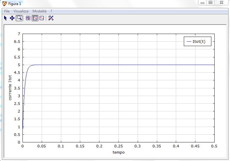

L'ultimo passaggio consiste nel "ricostruire" la soluzione completa, andando a sommare la CORRENTE TRANSITORIA e quella a regime STAZIONARIO (I(t) = It(t) + Is(t):
I(t) = Is(t) + It(t) = 5 + [ − 4,46e − 200t]u(t)A
come possiamo notare, la soluzione ha l'andamento di un esponenziale decrescente (come ci si poteva aspettare) ed è "suddivisibile" in due parti: la prima parte TRANSITORIA è quella caratterizzata dalla risposta esponenziale; la seconda parte, dove la corrente rimane costante, è la risposta permamente del circuito, quella "valida" per sempre!!
