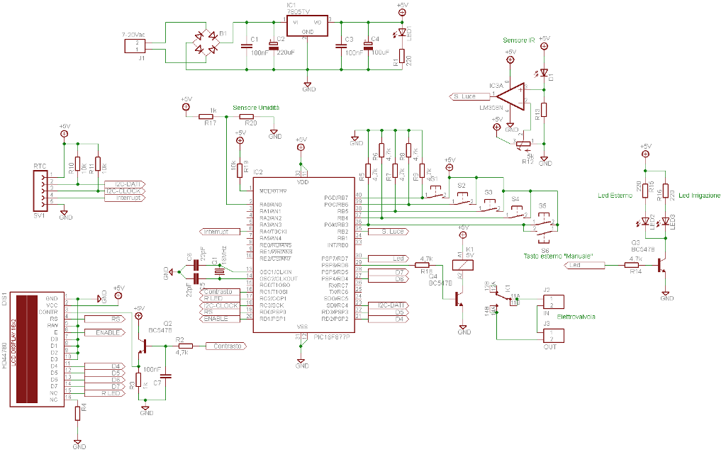

Schema Elettrico

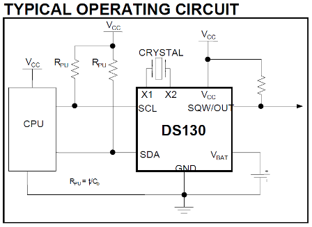

L’alimentazione è data da un piccolo trasformatore (va bene uno con un uscita 7-20Vac e da almeno 10VA) e un semplice LM7805 (che va alettato) che fornisce la tensione stabilizzata utile per il pic e tutto il resto. Il cuore del circuito è il stranoto PIC16F877 che controlla e gestisce tutta la centralina. E’ dotato di un quarzo da 16Mhz. L’ora viene generata e salvata dal modulo RTC che non è altro che un DS1307 con il suo quarzo e batteria montato su una schedina. Il modulo l’ho comprato su ebay, ma non è impossibile costruirselo da se. Riporto lo schema del modulo, presente anche sul datasheet dell’integrato:
Sensore umidità
Per il sensore di umidità è stata utilizzata una porta analogica, in modo da misurare una tensione creata dal partitore R17 e Rsensore (che è il sensore che poi analizzeremo), inversamente proporzionale alla resistenza del sensore e quindi dell’umidità. Pei il valore di R17 dovete far delle prove voi: io ho messo una resistenza da 1KΩ, voi dovete per prima cosa misurare la resistenza del vostro sensore a secco e umido; poi dovete calcolare tramite questa formula inversa:
Il valore di Vout deve essere compreso tra 1,56V e 3,3V.
Sensore di luce
Per il sensore di luce è stato utilizzato un operazionale in configurazione da comparatore: infatti non fa altro che comparare la tensione risultante dal partitore fotodiodo-R13 direttamente proporzionale alla luce presente, con quella uscente da un trimmer. Questo sensore va regolato esponendolo alla luce diretta del sole, e regolando il trimmer finche sul display non appare il simbolo (un sole). Sinceramente non so dire il perché abbia usato un comparatore anziché una porta analogica che semplificava il circuito: semmai dovessi rifare la scheda della centralina, sicuramente sarà la prima cosa che modificherò.
LCD
Si tratta di un LCD alfanumerico a 16 caratteri per 2 linee. E’ controllato in modo seriale (4 pin dati) e dotato di retroilluminazione. Inoltre, caratteristica che molti potrebbero considerare superflua ed inutile, è possibile attraverso il programma del PIC, modificare la luminosità del display e il contrasto. Per il primo non ci sono particolari problemi, dato che alla fine si tratta di un led, quindi è stato collegato alla porta RC2 che corrisponde al modulo CCP1 configurato in modalità PWM. Mentre per il contrasto non si può collegare il piedino di regolazione direttamente al PIC, ma va usato un circuito che attenua l’onda quadra generata dal microcontrollore.
Elettrovalvola
Per l’elettrovalvola io ne ho utilizzata una che era stata cambiata dall’idraulico, all’impianto di irrigazione del giardino. L’elettrovalvola in questione aveva il difetto di perdere acqua durante il funzionamento, cosa perfettamente sistemata con un po’ di teflon :) . Il circuito è pensato per reggere una tensione di 220V e una bassa potenza (meglio non superare i 200W). Il relè deve essere almeno da 5A 5V! Altrimenti non funziona!

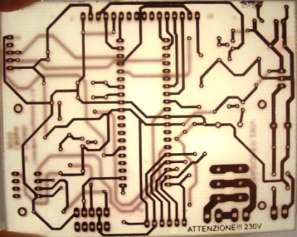

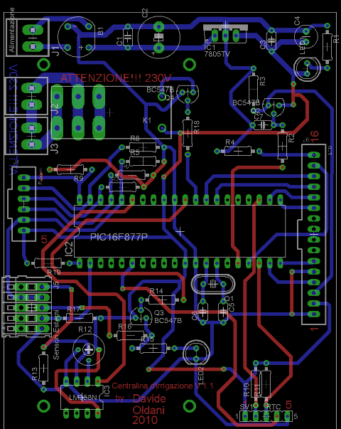

Circuito stampato

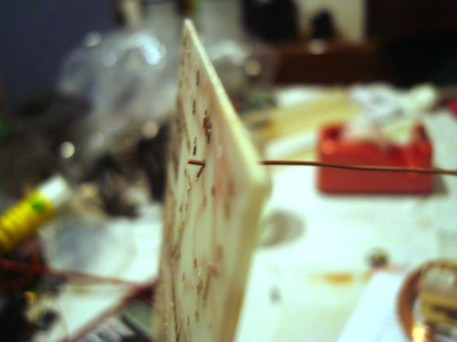

Ho realizzato un circuito stampato a doppia faccia per contenere la dimensioni non abbondanti all’interno della scatola. Per realizzarlo ho utilizzato la tecnica della fotoincisione e per allineare le due facce ho fatto in questo modo: prima ho esposto ai raggi UV una faccia della scheda. Finito con quella, ho passato con un pennellino la soluzione per lo sviluppo del positivo, solo negli angoli dove sono presenti i “cerchiolini” per il fissaggio dello stampato, in modo da metterli in risalto. Fatto ciò, ho fatto due piccoli forellini proprio al centro di questi cerchiolini in modo da avere un riferimento preciso anche sull’altra faccia: infatti basta allineare l’altro master in modo che i due fori siamo perfettamente centrati.
Inoltre sono presenti dei fori passanti nel circuito: per mettere in comunicazione le due facce ho utilizzato del filo di rame, che ho saldato da entrambe la parti come se fosse un reoforo di un componente.

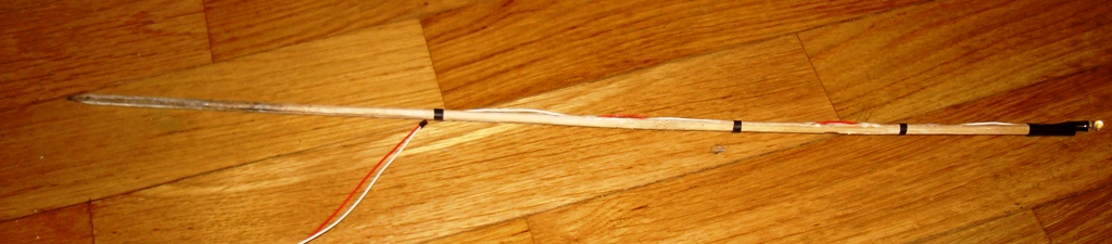

Al contrario del sensore di luce, che non necessità di troppe spiegazioni dato che si tratta di un fotodiodo montato su un bastoncino, per il sensore di umidità le cose si complicano.

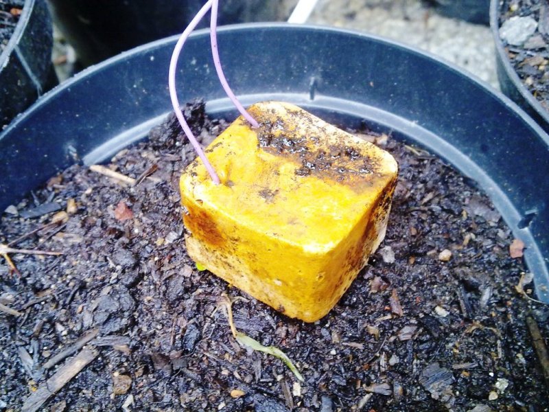

Infatti inizialmente come sensore di umidità usai dei semplici elettrodi infilati nella terra, ma riscontrai dei problemi: infatti con il passare del tempo la resistenza del terreno cambiava (sia nelle condizioni di secco sia in quelle di umido) svasando le misure e andando fuori scala. Informandomi mi sono reso conto che la resistenza del terreno cambia non solo in base alla quantità d’acqua contenute in esso, ma anche dalle sostanze nutritive e i sali minerali. Informandomi meglio, poi, ho letto che per ovviare questo problema, si doveva utilizzare del gesso al cui interno c’erano degli elettrodi. Il gesso è un materiale molto poroso ed è in grado di assorbire l’acqua abbastanza velocemente senza però far passare nessun altra sostanza. In pratica il blocchetto di gesso sotterrato in un vaso, assorbe la stessa quantità di umidità presente nel terreno. Anche il posizionamento è importante: il sensore va posto nella zona di terreno (o nel vaso) che tende a seccare per primo oppure in una zona che è una via di mezzo tra il secco e il bagnato (rispetto al resto del giardino o vasi). Ecco una foto del mio blocchetto (scusate ma è rimasto un anno sottoterra e a quanto pare gli elettrodi non erano proprio in acciaio inox come riportava la scatola)
dimensioni: 3x3x3cm

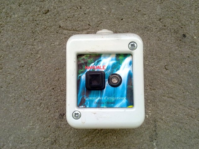

Interfaccia esterna
Questa scatolina è molto utile se la distanza centralina e zona irrigata è abbastanza grande. Infatti da questa interfaccia si può vedere se l’elettrovalvola è attiva (così si può vedere se ci sono problemi) e attivare l’irrigazione manuale. A me è risultata molto utile sia per fare le prove di funzionamento e sia nell’uso quotidiano (può capitare magari una giornata molto calda in cui un po’ d’acqua in più alle piante non guasterebbe).

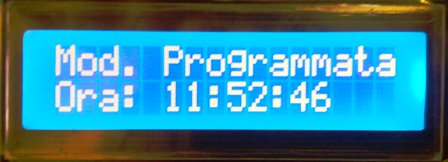

Appena accesa la centralina vi troverete nella “pagina” principale del menù, ovvero quella rappresentante l’orario e la modalità programmata e qualche simbolo.
Premendo invio, si entra nel menù e con i tasti + e – si potranno scorrere tutte le voci; ripremendo il tasto invio, si entrerà nel sottomenu selezionato; premendo invece esci si ritornerà alla pagina principale.

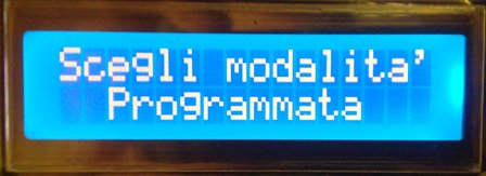

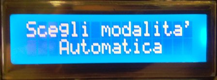

Questo sottomenù è quello atto alla programmazione delle irrigazioni. La prima scelta da fare è quella della modalità. Poi in base alla scelta fatta dovrete inserire le altre impostazioni.

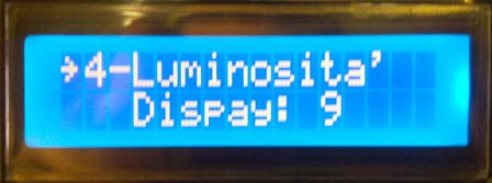

Questa voce serve ad impostare il livello di luminosità del display (le foto sono vecchie, la scritta sbagliata "dispay" è stata sistemata).

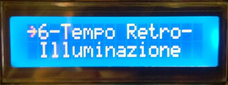

Questa voce serve ad impostare il tempo in cui la retroilluminazione rimane attiva in caso di inattività. L’intervallo di tempo impostabile va da 30 min a 1min oppure sempre acceso.

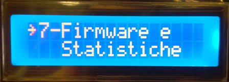

Questa voce serve più che altro per resettare il tutto. Riporta anche la versione del firmware e le irrigazioni totali.
