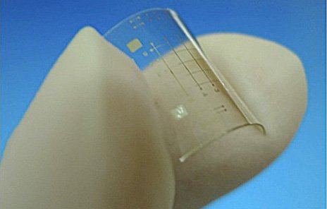

In Sud Korea nel frattempo si pensa ad integrare le moderne tecnologie al grafene per renderle utili alla causa memristore. Infatti all'Electronics and Telecommunications Research Institute in Daejeon in South Korea, un team di ricercatori ha reso possibile la realizzazione di un memristore con un film sottile di monossido di grafene stampato su ul film di plastica flessibile. Il chip ha la stessa struttura e stesso principio di funzionamento di quello concepito da HP, ma vede il diossido di titanio sostituito dal grafene. Lo svantaggio è che il chip risulta nel complesso essere 3 ordini di grandezze più grande rispetto a quello in diossido di titanio e lo rende poco compatibile al concept di memorie ultradense, ma affine ad altre applicazioni "macroscopiche".
