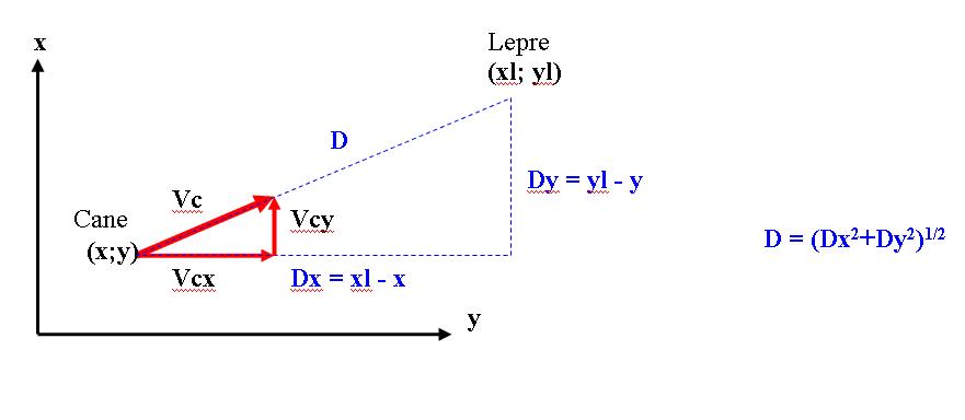

Dalle condizioni imposte si tratta di trovare, in ogni istante t, le componenti Vcx e Vcy della velocità Vc di cui se ne conosce il modulo. Il cane corre, in ogni istante t, lungo la direzione della lepre, perciò la sua velocità Vc sarà sempre nella direzione Cane -Lepre. Indicando con xl ; yl la posizione della lepre e con x ; y la posizione del cane , devono sussistere le 2 proporzioni Vedi figura :
. . e . .
. . . (2) ovvero:
. . e . .
. . . (2a) Avendo indicato con:
. .la distanza Cane-Lepre , con Dx = (xl − x) e Dy = (yl − y) le proiezioni di D sull'asse X e sull'asse Y rispettivamente. Si noti dalla (2a) che, qualunque siano i valori di Vcx e Vcy la risultante è sempre uguale a modulo di

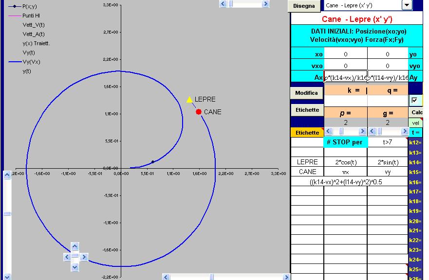

Si evidenzia che con l'equazione parametrica xl = xl(t) ; yl = yl(t), che esprime la legge oraria della lepre, possiamo descrivere varie traiettorie, mentre la velocità Vc del cane può farsi variare in funzione del tempo solo di modulo. Supponiamo adesso che il cane, partendo dal punto (0;0) abbia velocità Vc =2 e che la lepre, partendo dal punto (2;0), percorra una circonferenza di raggio r=2 con velocità Vl=2 (per cui xl(t) = 2 * cos(t) ; yl(t) = 2sen(t) .

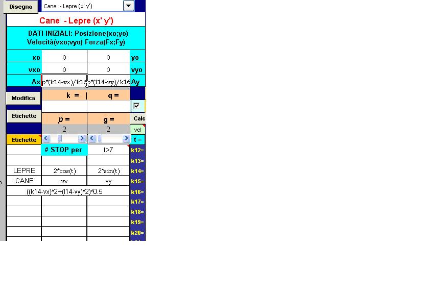

Nella figura, per la lepre le funzioni xl(t) e yl(t) sono state scritte nelle celle (K14;L14) con (2 * cos(t) ; 2 * sin(t)) ; per il cane le x(t) e y(t) sono state scritte nelle celle (K15;L15) con (vx;vy) (come già detto nel programma, poiché l'Eq. Diff è di 1° per il suo funzionamento, ho posto: x = vx, x' = ax, y = vy, y' = ay).
Mentre la sua velocità è stata posta Vc=p con p=2;
Nella cella K16= ((k14-k15)^2+(L14-L15)^2)^0.5 viene calcolata, in ogni istante t, la distanza Cane-Lepre;
Le equazioni diff. (3) ovvero (3a) vengono pertanto scritte:
ax = p*(k14-vx)/k16 ; ay = p*(L14-vy)/k16.
Per l’arresto del calcolo è stata posta la condizione: t>7 .
Si noti dalla figura come il cane inizia a deviare la sua traiettoria per inseguire la lepre, la quale partendo dal punto (2;0) inizia a ruotare in senso antiorario sulla circonferenza di raggio r=2. Con questi dati mi sono accorto (con compiacimento) che il cane non raggiungerà mai la lepre.
Si fa notare che, per come sono state scritte le equazioni, il cane inseguirà la lepre qualunque sia la traiettoria della lepre, traiettoria definita dalle funzioni xl(t) e yl(t), che nel programma sono riportate nelle celle (K14;L14) .
