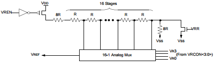

Il Voltage refence module, è costituito da una rete di 16 resistenze. E' un vero e proprio DAC interno a 4 bit fatto per ottenere una tensione di riferimento secondo due modalità di funzionamento.
Il modulo è controllato dal registro VRCON che è così composto:
| bit7 | bit6 | bit5 | bit4 | bit3 | bit2 | bit1 | bit0 |
| VREN | VROE | VRR | - | VR3 | VR2 | VR1 | VR0 |
- VREN: Voltage Reference ENable. 0 disabilita il modulo, 1 lo abilita.
- VROE: Voltage Reference Output Enable. 1 collega la tensione generata dal modulo su RA2/AN2/VREF, 0 lo scollega.
- VRR: Imposta la modalità di funzionamento del modulo secondo una delle due disponibili.
- VR: E' il valore digitale da convertire.

Tramite VRR si possono selezionare due modalità di conversione:
- High range: Quando VRR = 0
- Low range: Quando VRR = 1
Tramite VROE si può esportare il valore di Vref sul pin AN2 che però non deve essere in uso al comparatore e deve essere di output.

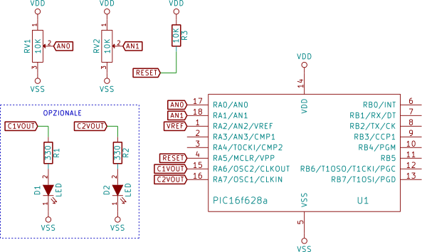

Schema elettrico
- VREF: Da qui possiamo leggere il valore generato dal modulo VR
- AN0: Da qui possiamo leggere il valore di tensione presente sul primo partitore.
- AN1: Da qui possiamo leggere il valore di tensione presente sul primo partitore.
- C1VOUT: Valore presente in uscita del primo comparatore.
- C2VOUT: Valore presente in uscita del secondo comparatore.
Nello schema sono presenti anche due led, che accendendosi mostrano il valore PWM in termini di luminosità, ma sono opzionali.

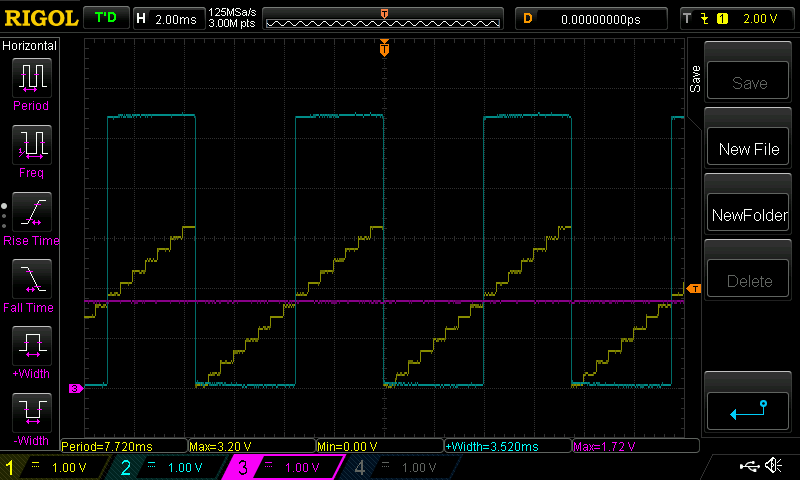

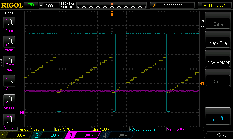

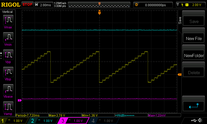

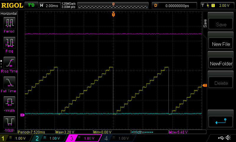

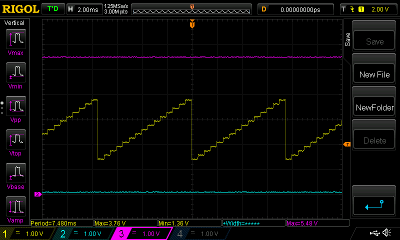

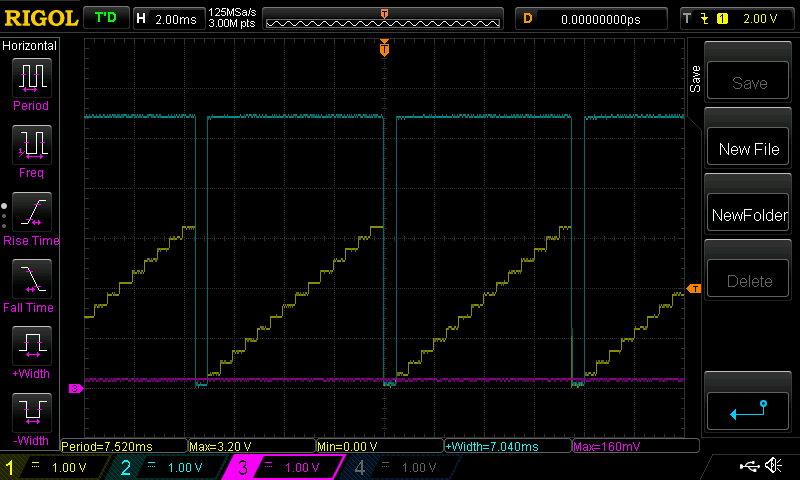

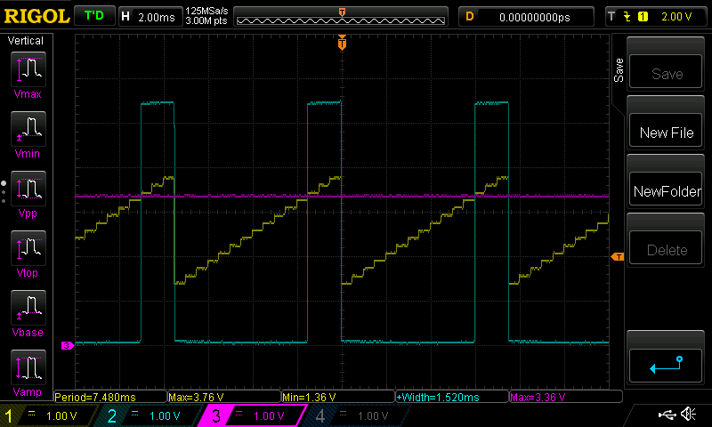

Misure con l'oscilloscopio
- La traccia gialla è VREF
- La traccia azzurra è C1VOUT
- La traccia viola è AN0
- Modalità VR High range ( VR=0 )
- Si vede che la rampa va da 1.36V a 3.76V ( La VCC è 5.40V )
- Modalità VR Low range ( VR=1 )
- Si vede che la rampa va da 0.00V a 3.20V ( La VCC è 5.40V )
