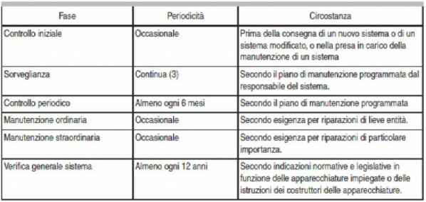

controllo periodico: Somma di operazioni, con un periodo almeno semestrale, per verificare la completa e corretta funzionalità delle attrezzature e degli impianti.
verifica generale sistema: Da eseguire dopo i 12 anni di vita dell'impianto, comporta un controllo accurato e particolare del sistema.
La manutenzione (obbligatoria secondo la legislazione vigente ) dei sistemi di rivelazione incendio deve essere eseguita con la periodicità:
Immagine tratta dalla norma UNI 11224 ed.2019

Dopo il dodicesimo anno di vita di dovrà eseguire la verifica generale.
