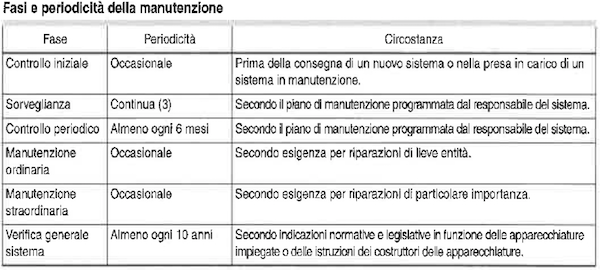

I Controlli vengono divisi in varie attività:
Sorveglianza: attività puramente visiva atta alla verifica che le attrezzature non risultino danneggiate
Controllo periodico: attività di verifica che gli impianti siano efficienti da fare semestralmente
Manutenzione: Operazione od intervento finalizzato a mantenere in efficienza ed in buono stato le attrezzature e gli impianti.
Manutenzione ordinaria: La classica sostituzione di un elemento con un altro identico.
Manutenzione straordinaria: Può essere l'aggiunta di qualche componente e gli interventi che non possono essere effettuati sul posto.
Tecnico qualificato: Definizione molto importante, per la norma il tecnico qualificato è una persona dotata di formazione (soprattutto la conoscenza della norma UNI 9795 ed.2013) ed esperienza in grado di eseguire le operazioni di manutenzione e verifica specificate dalla presente norma, non è specificato che debba essere in possesso della lettera g ai sensi del D.M.37/08.
controllo iniziale: Controllo effettuato per verificare la completa e corretta funzionalità delle apparecchiature e delle connessioni e La positiva corrispondenza con i documenti del progetto esecutivo.
consegna formale di un sistema: La norma prevede un passo apposito per la consegna del sistema a colui che lo ha commissionato e comporta l’emissione dei documenti previsti dalla legislazione vigente e la sottoscrizione da parte dell’installatore della dichiarazione di conformità.
sistema modificato: Tantissime volte ci troviamo davanti questi casi un sistema di rivelazione esistente nel quale sono state apportate modifiche varie per la sostituzione di apparecchiature con caratteristiche diverse rispetto a quelle precedentemente installate o una modifica nella loro quantità o collocazione, o nella funzionalità del sistema, tali da prevedere l’esigenza di una revisione della documentazione di progetto originale.
verifica generale sistema o revisione impianto (vecchia definizione): E' uno degli aspetti più importanti da seguire poichè prevede un controllo accurato e particolare del sistema, la cui periodicità e metodologia dipende dalle prescrizioni normative e legislative, relative ai singoli componenti utilizzati o dalle istruzioni del produttore delle apparecchiature impiegate, aggiungo inoltre in questa fase una verifica normativa avvenuta negli anni.
responsabile del sistema: Datore di lavoro o persona da lui preposta (delegata) secondo la legislazione vigente.
FASI E PERIODICITÀ
La manutenzione (obbligatoria secondo la legislazione vigente) dei sistemi di rivelazione incendio deve essere eseguita con la periodicità minima indicata nella seguente tabella:

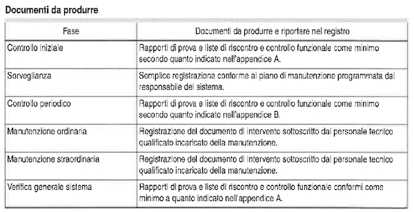

Per quanto concerne i documenti da produrre nelle varie fasi si può tener conto del seguente schema:

Le prove ed i controlli devono essere formalizzati mediante la compilazione di appropriate liste di controllo.
Almeno una copia delle liste di controllo deve essere conservata dal responsabile del sistema e allegata al registro della manutenzione e dei controlli.
Anche nella norma UNI 11224 troviamo il capitolo sottoscrizione dei documenti presente anche nella norma UNI CEI 11222 in riferimento alle verifiche sull'illuminazione di sicurezza.
I documenti che costituiscono la registrazione formale dei controlli devono essere sottoscritti, come minimo, dal tecnico che ha effettuato le prove e da persona delegata dal datore di lavoro presso il quale sono state effettuate le prove.
Successivamente la norma elenca delle liste molto interessanti per i vari tipi di controllo che si devono eseguire.
