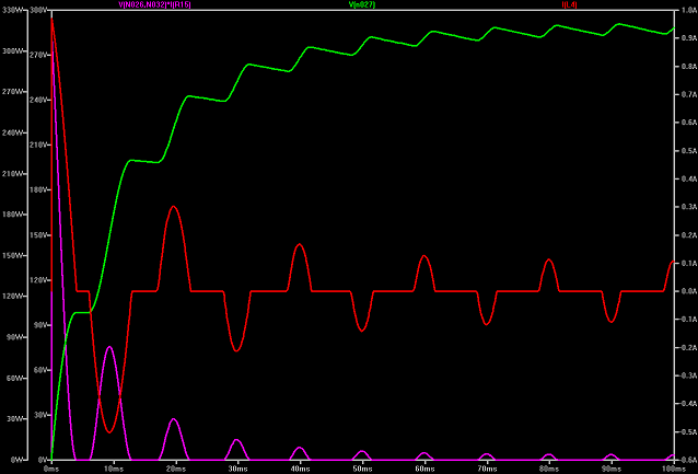

e quella sul condensatore, come mostrato nella figura 2, dove si e` trascurato il ripple sul condensatore:
L'angolo di conduzione dei diodi vale
La corrente di picco e` data dalla caduta di tensione su
, divisa per la resistenza stessa, vale a dire
e risulta molto minore del caso senza la resistenza

, oltre ai picchi di corrente ripetitivi, e` l'elevatissima corrente di accensione che si avrebbe quando si accende il circuito con il condensatore
ancora scarico. Il picco di corrente e` massimo se la chiusura avviene quando la tensione di rete e` intorno al picco. Per sistemi a potenza elevata si possono usare NTC di limitazione. In questo caso e` piu` semplice inserire una resistenza in serie al ponte che, fra le altre funzioni, limiti la corrente di accensione.
Per ottenere una corrente di accensione limitata a
circa, essendo il picco di tensione pari a
, si deve utilizzare una resistenza pari a

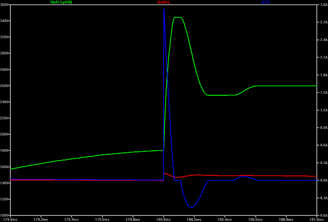

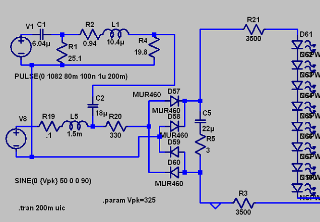

Usando il simulatore LTSpice, che contiene gia` il modello del led utilizzato, si e` provveduto a simulare il circuito sia con il modello lineare dei led, sia con il modello dei led fornito dal simulatore. Nella figura 3 e` mostrato il circuito con il modello lineare dei led.
Per il modello lineare si e` considerata una resistenza interna di ogni led di
e una tensione di soglia pari a
. Questi valori non sono assolutamente critici poiche' la corrente e` praticamente costante.
E` anche stato simulato il circuito senza la resistenza
per mostrare la corrente di accensione e il picco ripetitivo. Per quest'ultimo circuito e` stata ricalcolata la resistenza
poiche' la tensione media dopo i diodi e` maggiore. Il risultato ottenuto e` di
Alla capacita` e` stata aggiunta una resistenza serie pari a
. Questa resistenza ha effetto solo nel transitorio di accensione del circuito senza la resistenza

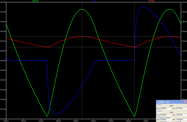

Un esempio dei (tanti) grafici trovati con le simulazioni e` nella figura seguente
dove con partenza da spento, in verde e` rappresentata la tensione sul condensatore, in rosso la corrente assorbita dalla linea e in viola la potenza istantanea dissipata da
I risultati delle varie simulazioni fatte sono riportate nella tabella 1 sottostante:
| Parametro | Calcolo Rr=0 | Calcolo Rr=330Ω | Rr=0 Mod. lineare | Rr=330Ω Mod. lineare | 40 LED di LTSpice | 43 LED di LTSpice |
| I media | 20 mA | 20 mA | 19.9 mA | 20.6 mA | 22 mA | 20.9 mA |
| I picco diodi | 531 mA | 124 mA | 437 mA | 103 mA | 109 mA | 105 mA |
| I accensione | ?? | 1A | >70 A | 0.97 A | .98 A | .98 A |
| V su Co | 320 V | 284 | 319.6 V | 288.8 V | 287.3 V | 288.6 V |
| V ripple | 9.1 V | 6.2 V | 8.3 V | 6.7 V | 7.1 V | 6.8 V |
| Potenza su R1 | 3.5 W | 2.8 W | 3.5 W | 3 W | 3.4 W | 3.1 W |
| Potenza su Rr | NA | ?? | NA | .56 W | .64 W | .58 W |
| Sensitivity | 18% | 18.6% | 17.2% | 17.7% | 16.8% | 17.2% |

puo` essere convenientemente divisa in due parti, in serie ad ogni lato del ponte, come mostrato in figura 5
La ragione di questa scelta e` di proteggere il ponte e i led in caso di cortocircuito diretto della stringa verso terra. Se si ipotizza che lungo la serie un punto qualunque a valle delle resistenze possa andare in contatto diretto con la terra, la corrente media che puo` scorrere nei led e` al massimo di
. In questa situazione i led e il ponte raddrizzatore non vengono danneggiati, e nel frattempo interviene l'interruttore differenziale.
E` anche stato aggiunto
per scaricare il condensatore, anche se e` importante solo se si apre la scatola contenente il circuito. Se si stacca la spina il condensatore
carico, a causa dei diodi del ponte, non puo` comunque mettere sotto tensione i contatti della spina.

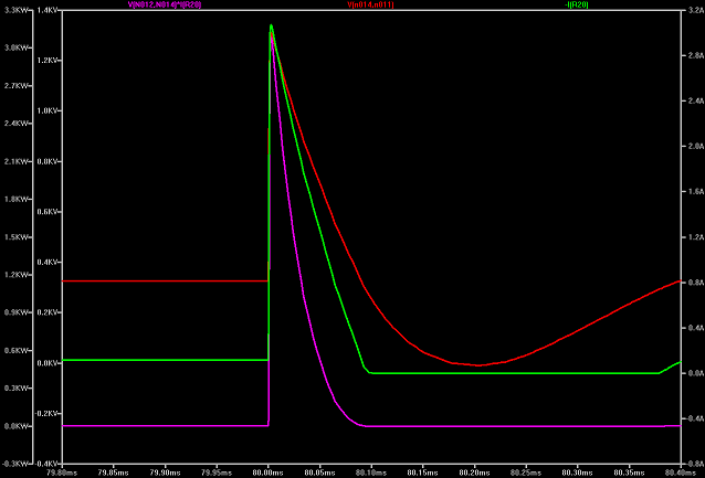

La resistenza
oltre alla potenza media dissipata (calcolabile praticamente solo con la simulazione), deve anche poter sopportare l'energia dissipata in fase di caricamento del condensatore. Il condensatore
si carica praticamente in un ciclo della rete, accumulando una energia pari a
Quando si carica un condensatore attraverso una resistenza (in questo caso
) l'energia persa nel resistore e` uguale a quella accumulata nel condensatore. La resistenza
, indipendentemente dal suo valore, dissipa circa
in
, e deve essere in grado di sopportare questo stress termico, di una cinquantina di watt medi per un ciclo. La potenza istantanea in realta` e` ben piu` alta, e il picco e` di circa
come si vede anche dalla figura 4.

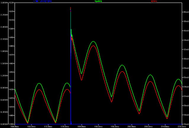

La resistenza
e` anche la prima difesa contro le sovratensioni di rete causate tipicamente da fulmini (surge voltage). Queste scariche possono portare la tensione differenziale di rete a valori di oltre

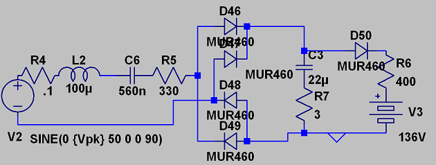

L'effetto di un impulso di surge sul circuito puo` essere simulato utilizzando il circuito equivalente del generatore di surge e calcolando l'energia dissipata su
e le sovratensioni in giro per il circuito, come mostrato nella figura 5.
Lo schema del generatore di surge e` tratto da [9] ed e` conforme alla normativa IEC EN61000-5-4.
La tensione transitoria sulla rete causata dal voltage surge, la corrente di ingresso e la potenza istantanea dissipata da
sono rappresentati nella figura 7
La tensione, in rosso, sale di
sopra il valore normale, la potenza istantanea (curva viola) arriva oltre a
ma la durata e` minore di
e l'energia in gioco sulla resistenza e` minore di
. La corrente di ingresso, che passa anche sul condensatore
arriva a oltre
, ancora compatibile con i diodi. La tensione sul condensatore varia di circa
a causa della presenza dell'ESR.
Se non fosse presente la resistenza
i diodi verrebbero probabilmente distrutti dalla sovratensione.

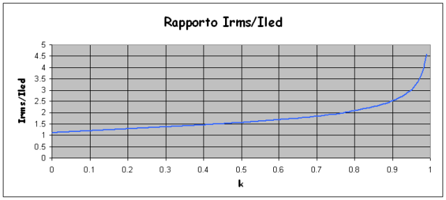

la corrente di picco attraverso i led e` oltre il triplo di quella media. Prima di proseguire calcolando la corrente efficace, sensitivity... bisogna fare una osservazione importante. Il valore della corrente di picco e` stato trovato supponendo che la tensione di rete sia sinusoidale. Purtroppo questa e` una ipotesi non vera, sia a causa dei voltage surge sulla linea, e sia soprattutto perche' il circuito viene acceso e durante la fase di accensione la tensione di ingresso puo` avere un gradino che viene derivato dal condensatore dando origine a una corrente molto elevata.
Per rientrare entro il limite massimo di corrente dei led, si dovrebbe mettere in serie al condensatore una resistenza

Il valore di picco della corrente e` lo stesso di quello calcolato per il caso impulsivo: in entrambe le situazioni la tensione dopo il ponte, quando i diodi conducono, puo` essere considerata costante, di valore
Il valore efficace della corrente assorbita dalla rete, facendo l'ipotesi di piccolo ripple di tensione in uscita, dopo tanti noiosi conti, ha l'andamento mostrato in figura 11
e puo` essere approssimata per
con questa espressione:

L'energia che si dissipa in questa resistenza durante il transistorio di accensione e` praticamente uguale all'energia che si accumula in
durante l'accensione e vale
e questa e` un'energia molto piu` bassa rispetto al caso di caduta resistiva e alimentazione a corrente costante (eq. (24)), perche' il condensatore da caricare e` molto piu` piccolo.

La simulazione del circuito progettato e` stata fatta sia usando il modello lineare dei led, che la stringa di led veri e proprii. Si sono simulate due stringhe, una da 40 led e una da 43 led per compensare il fatto che il led di LTSpice non rispetta i valori tipici del data sheet [8].
Il circuito con modello lineare dei led e` mostrato in figura 12
Le forme d'onda a regime risultanti da questo circuito sono mostrate in figura 13
In verde e` rappresentata la tensione sul condensatore di uscita
con un ripple
, in rosso la corrente attraverso i led "linearizzati", che ha un valore medio di
ma con una variazione picco picco di quasi
. Infine in blu e` rappresentata la corrente assorbita dalla linea, con valore di picco di
e valore efficace
I risultati delle varie simulazioni, sia a regime che in transitorio di accensione, sono mostrati in tabella 2.

Anche con la soluzione a condensatore e` opportuno verificare se il circuito riesce a sopravvivere alle sovratensioni di rete. La presenza della resistenza
insieme con il condensatore
fanno ben sperare in questo senso. E` possibile fare una stima degli stress in gioco sui led usando la semplice elettrotecnica. Per gli stress sul condensatore e resistenza di ingresso ci vuole l'elettrotecnica un po' piu` complicata, e la lascero` al simulatore.
L'impulso di voltage surge normalizzato da EN61000-5-4 per questo tipo di applicazione ha una ampiezza
di
, e una forma d'onda praticamente triangolare con tempo di salita breve,
e tempo di discesa dell'ordine di
. Se questa sorgente di tensione e` caricata da una bassa impedenza, la forma d'onda cambia notevolmente arrivando ad essere in caso di cortocircuito di
con tempistiche completamente diverse.
Dato pero` che in questo caso la resistenza
limita la corrente a
, si puo` assumere che nel circuito venga iniettata la sovratensione completa di
La corrente di surge ha tempo di caricare parzialmente il condensatore
perche' l'impulsto ha durata dell'ordine del centinaio di microsecondi e la costante di tempo dell'RC di ingresso vale
comparabile con la durata dell'impulso di surge. Questo rende complicato il conto della carica del condensatore.
La corrente impulsiva da 3A passa attraverso i diodi e poi nel parallelo di
e dei led. L'impedenza massima di questo parallelo e` praticamente data dall'ESR del condensatore, in questo caso
. La corrente di surge che passa per
non ha il tempo di caricarlo, ma crea una sovratensione data da
che va a cambiare la corrente dei diodi. Si puo` stimare che la serie dei diodi abbia una resistenza differenziale dell'ordine
e quindi la variazione di corrente attraverso i led potrebbe essere dell'ordine di
ancora sopportabile dai led.
I conti dettagliati, compresi la tensione ai capi di C1, l'energia dissipata da
anche se fattibili a mano, e` meglio lasciarli calcolare al simulatore.
Il circuito simulato per il voltage surge e` mostrato in figura 15
Simulando il circuito si ottengono queste forme d'onda:
In blu e` rappresentata la corrente di ingresso, che arriva fino a
circa, in rosso la tensione ai capi dei diodi: si vede che c'e` una discontinuita` di
circa. La curva piu` interessante e` quella verde, che mostra la tensione ai capi del condensatore
che arriva dopo il surge fino a
: anche per questa ragione e` necessario che questo condensatore abbia una tensione di lavoro elevata.
La figura 17 mostra la tensione ai capi dei led, la corrente dei led e la potenza istantanea dissipata da
La traccia verde e` la tensione complessiva sui led, con il suo ripple. In corrispondenza del surge sale di
. La traccia rossa e` la corrente nei led: la corrente di picco sale istantaneamente fino verso i
circa, per tornare in alcuni cicli ai valori normali. La traccia blu e` la potenza istantanea dissipata da
, che arriva a oltre
, e l'energia dissipata e` di circa
, maggiore di quella dissipata in transitorio di accensione. Scegliendo una resistenza in grado di sopportare questa energia si ha la protezione del circuito dai voltage surge, ma l'aggiunta di un TVS sull'ingresso e` fortemente consigliata, anche perche' le simulazioni dei comportamenti con sovratensioni non sono precise, dato che non vengono modellate le induttanze parassite e altri elementi parassiti.
