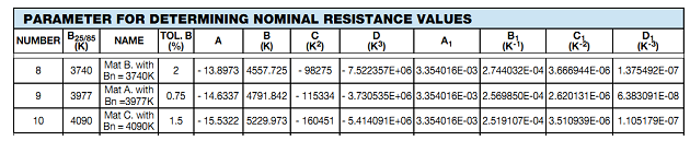

(1)\qquad R(T)={R_{_{25^\circ\text{C}}}}\,\text{e}^{(A+B/T+C/T^2+D/T^3)}
con i coefficienti A B C e D dati dal costruttore sul datasheet [1], materiale numero 9,
e il valore nominale dell'NTC di 10\,\text{k}\Omega. Data la resistenza R(T)\, misurata ad una determinata temperatura T\,, e` possibile calcolare la temperatura invertendo l'equazione (1)\,. Benche' esista la soluzione analitica delle equazioni di terzo grado, e` piu` conveniente usare una approssimazione per trovare la temperatura data la resistenza. L'approssimazione fornita dal costruttore, insieme con i coefficienti A_1,\;B_1,\;C_1,\;D_1,\; e` la seguente:
(2)\qquad T(R)=\frac{1}{A_1+B_1\,\ln\left(\frac{R(T)}{R_{_{T_0}}} \right )+C_1\,\ln^2\left(\frac{R(T)}{R_{_{T_0}}} \right )+D_1\,\ln^3\left(\frac{R(T)}{R_{_{T_0}}} \right )}

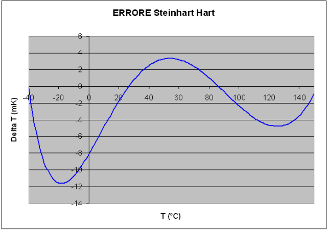

Applicando in sequenza ad un valore di temperatura la (1), che fornisce la resistenza "esatta" a quella temperatura, e successivamente la (2), si dovrebbe ritrovare la temperatura iniziale.
Poiche' pero` la (2) e` solo una approssimazione, si trovera` una temperatura letta affetta da un certo errore. Il calcolo dell'errore nell'intervallo da -40^\circ\text{C} fino a 150^\circ\text{C} e` stato fatto con EXCEL e il risultato e` nella seguente figura:
L'errore della stima della temperatura, anche su un intervallo molto grande, rimane limitato a pochi millikelvin, mostrando che l'approssimazione fornita dalla Vishay e` decisamente molto buona.
L'errore potrebbe ancora essere ridotto calibrando il modello sull'NTC, calcolando cioe` i coefficienti della (2) in base a misure effettive, ma quando si va sui millikelvin e` necessario avere a disposizione un laboratorio metrologico di termometria.

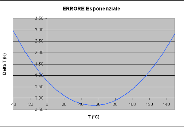

Per valutare la bonta` dell'approssimazione esponenziale si genera con l'equazione (1) il valore di resistenza corrispondente a una data temperatura e si ricalcola la temperatura fornita dal modello esponenziale, per mezzo dell'equazione (3).
(3) \qquad T=\frac{\text{B}}{\ln\left ( \frac{R(T)}{R_{_{25^\circ\text{C}}}}\right )+\frac{\text{B}}{298.15\,\text{K}}}-273.15\,\text{K}
Sembra quasi un lavoro inutile, ma la differenza e` che il passaggio da temperatura a resistenza e` preciso, e considerato senza errori, mentre il passaggio a rovescio con il modello esponenziale, presenta degli errori di modello.
L'errore nell'intervallo da -40^\circ\text{C} a 150^\circ\text{C}, calcolato come differenza fra il valore ottenuto dal modello esponenziale utilizzando i valori nominali indicati dal costruttore meno il valore di temperatura iniziale usanto in SH e` mostrato nella seguente figura:
L'errore e` abbastanza elevato: rimane entro \pm 0.5\,\text{K} nell'intervallo fra 10^\circ\text{C} fino a 100^\circ\text{C}. Un errore del genere e` tollerabile per termometri domestici di bassa qualita`, mentre comincia ad essere troppo elevato per termostati industriali, e inaccettabile in molti casi di utilizzo professionale.
Bisogna ancora ricordare che questo e` solo l'errore del modello, al quale si deve ancora aggiungere l'effetto delle tolleranze del componente ed eventualmente gli errori di lettura della resistenza. Anche nel caso di circuiti di linearizzazione, l'errore del modello rimane.

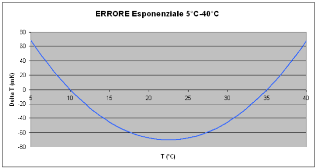

Su intervalli di temperatura limitati, ad esempio nel caso di un termostato domestico da 5^\circ\text{C} a 40^\circ\text{C}, e` possibile ridurre l'errore definendo un valore di \text{B}\, e di R_{T_0} equivalenti calcolati per lo specifico campo di temperatura.
Prendendo due coppie di valori temperatura/resistenza vicini agli estremi dell'intervallo che si vuole misurare, 15% e 85% dell'intervallo vale a dire 10\,^\circ\text{C} e 35\,^\circ\text{C}, e` possibile con un semplice calcolo ridefinire i valori equivalenti R_{T_0}\, e \text{B}\, che minimizzano l'errore.
La scelta di 15% e 85% deriva dalla forma dell'errore, simile a una parabola: con questi punti l'errore si distribuisce all'incirca in modo simmetrico rispetto all'errore nullo.
I valori "esatti" di resistenza alle due temperature di questo esempio, calcolati con il modello SH sono dati in questa tabella:
TABELLA 1
Temperatura (°C) Temperatura (K) Resistenza (Ω)
10 283.15 19873
35 308.15 6534.8
Con i valori indicati, usando l'equazione del modello esponenziale che fa uso del parametro della resistenza a temperatura infinita R(T)=\,R_\infty\text{e}^{(B/T)} si ha
(4) \left \{ \begin{align}
129289\Omega &= R_\infty \cdot \text{e}^{\text{B}/283.15\text{K}}\\
1480.94\Omega &= R_\infty \cdot \text{e}^{\text{B}/308.15\text{K}}
\end{align} \right .
Risolvendo le due equazioni (4) si ottiene R_\infty=22.1\,\text{m}\Omega e \text{B}=3881.7\,\text{K}
Si puo` "denormalizzare" il valore di R_\infty trasformandolo in una coppia R_{T_0}\, e T_0\,. Dovendo ricavare due valori da un solo dato, si ha un grado di liberta`: si puo` scegliere a piacere uno dei due parametri e si trova l'altro.
Assumendo come temperatura di riferimento il valore di 25\,^\circ\text{C} si trova come valore equivalente R_{25^\circ\text{C}}=9970.6\,\Omega con lo stesso valore di \text{B}=3881.7\,\text{K} indicato prima. Da notare che l'NTC e` sempre il solito, ma in questo caso viene modellato su un diverso intervallo di temperatura.
L'errore che risulta, al solito calcolando la resistenza con la (1) e poi ricalcolando la temperatura con la (3) e i nuovi parametri ricalcolati, e` mostrato in figura:
L'errore massimo e` di \pm 70\,\text{mK} piu` che adeguato per un termostato. La creazione di un modello di questo genere, calibrato su un intervallo ridotto, costa la misura della resistenza a due diversi valori di temperatura che devono essere piu` precisi dell'errore del modello. Questa procedura di calibrazione permette di eliminare gli effetti delle tolleranze del componente.

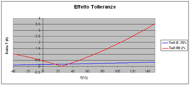

Gli errori considerati in precedenza riguardano solo la precisione del modello, non le tolleranze del componente.
Poiche' sia gli errori del modello che quelli dovuti alle tolleranze sono piccoli, si possono sommare per trovare l'errore complessivo, a meno che non si effettui una calibrazione del componente.
Conoscere l'effetto delle tolleranze del singolo componente e` importante quando si vuole poter sostituire una NTC con un'altra dello stesso tipo, senza fare nessuna calibrazione.
Le tolleranze di una NTC vengono fornite solo per i parametri R_0\, e \text{B}\,, ma queste informazioni sono sufficienti per calcolare l'errore sulla lettura di temperatura.
La valutazione dell'errore avviene trovando la resistenza di un NTC in funzione di T con un modello esponenziale applicando le tolleranze sui parametri, poi trasformando la resistenza in temperatura con i parametri nominali.
In pratica si calcola una temperatura stimata T_s=T(R^\prime(T))\, e valutando l'errore come T_e=T_s-T\,. L'apice nell'equazione sta a indicare che il passaggio da temperatura a resistenza viene fatta con i paramtri affetti da tolleranza, mentre quello da resistenza a temperatura e` calcolato con i parametri nominali.
L'espressione della temperatura stimata vale quindi:
(14)\qquad \begin{align} T_s&=\frac{B\,T_0}{T_0\,\ln\left (\frac{R^\prime(T)}{R_0} \right )+B}=\frac{B\,T_0}{T_0\,\ln\left (\frac{R_0^\prime \text{e}^{\text{B}^\prime (1/T-1/T_0)}}{R_0} \right )+B}=\\ &=\frac{B\,T_0}{T_0\ln\left(\frac{R_0^\prime}{R_0} \right) +B +B^\prime \left(\frac{T_0-T}{T}\right) } \end{align}
Per trovare le variazioni assolute su T_s\, a causa delle variazioni relative di un parametro, e` necessario valutare la sensibilita` semirelativa [12] delle variazioni di T_s\, rispetto a \text{B}^\prime\, e R_0^\prime\,. La definizione di sensibilita` semirelativa richiede il calcolo della derivata parziale della granzezza di cui si vuole valutare la variazione rispetto al parametro che varia, moltiplicata poi per il valore del parametro stesso. Ad esempio la sensibilita` rispetto a R_0^\prime\, e` data da
(15)\qquad \tilde S^{T_{s}}_{R_{0}^\prime}=\left .\frac{\partial T_s}{\partial R_0^\prime}\right |_\text{nom}\,R_{0}^\prime
Dove i valori nominali da introdursi dopo aver valutato la derivata sono R_0^\prime=R_0 e \text{B}^\prime=\text{B}.
Il risultato di (15), dopo tutte le semplificazioni vale
(16)\qquad \tilde S^{T_{s}}_{R_{0}^\prime}=-\frac{T^2}{\text{B}}
e quindi l'errore assoluto di temperatura \Delta T\, dovuto alla tolleranza relativa del valore della resistenza nominale \delta_{R_0^\prime}\, vale
(17) \qquad \Delta T=\tilde S^{T_{s}}_{R_{0}^\prime}\,\delta_{ R_0^\prime}=-\frac{T^2}{\text{B}}\delta_{R_0^\prime}\,
Lo stesso procedimento viene applicato anche al coefficiente \text{B}^\prime\,. In modo analogo a prima calcolando la sensibilita` semirelativa e sostituendo i valori nominali si ottiene:
(18)\qquad \tilde S^{T_{s}}_{\text{B}^\prime}=\left .\frac{\partial T_s}{\partial \text{B}^\prime}\right |_\text{nom}\,\text{B}^\prime=\frac{T}{T_0}(T-T_0)
e l'errore assoluto di temperatura a dovuto alla tolleranza relativa \delta_{\text{B}^\prime} del fattore \text{B}^\prime vale quindi:
(19)\qquad \Delta T=\frac{T}{T_0}(T-T_0)\,\delta_{\text{B}^\prime}
Tutti gli apici si riferiscono ai parametri del termistore "reale", con tolleranze, il cui valore resistivo viene convertito in temperatura con i coefficienti di un termistore ideale.
L'effetto delle tolleranze dell'NTC usato come esempio, prendendo come da datasheet \delta_\text{B}=0.75\% e \delta_{R_0}=2\%, si ha il grafico seguente, dove in rosso e` rappresentato l'effetto di tolleranza della resistenza mentre in blu quello del parametro \text{B}\,. Gli errori sono stati rappresentati con segno positivo, ma possono avere entrambi i segni, dato che la tolleranza e` specificata sia in piu` che in meno rispetto al nominale.
L'effetto principale in questo componente e` dato dalla tolleranza di R_0\,. In un intervallo limitato di temperatura, ad esempio fra 5\,^\circ\text{C} e 40\,^\circ\text{C}, la somma dei due errori dovuti alle tolleranze e` al di sotto di 0.5\,\text{K} e se questo errore massimo e` accettabile, questo componente e` sostituibile con un altro con lo stesso part number senza dover ricalibrare il sistema.
