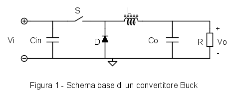

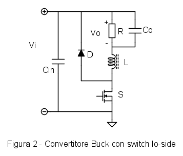

Uno dei convertitori più flessibili e versatili è il convertitore Buck o step-down, detto anche chopper. Questo convertitore ha svariate buone proprietà quali facilità di controllo e possibilità di utilizzo in un campo enorme di potenze, dalla frazione di watt alla decina di megawatt!
Nella sua implentazione più comune, Fig. 1, il circuito presenta un interruttore in posizione hi-side, quindi un pochino più complicato da pilotare rispetto a un interruttore riferito a ground.
L'applicazione analizzata in questo articolo è l'alimentazione di celle Peltier per un sistema raffreddante. La differenza rispetto a un normale applicazione di un convertitore Buck è che questa applicazione ha il carico
costante come pure la tensione di ingresso
, mentre deve essere variata la tensione di uscita
variando il duty cycle
, e di conseguenza anche la corrente di uscita
. La tensione di uscita deve poter essere variata fra zero e
In questa applicazione il controllo viene fatto misurando la temperatura del sistema, che risponde con costanti di tempo enormemente più lunghe rispetto al periodo di commutazione, mentre non è richiesto avere una retroazione dalla tensione di uscita. Questo permette di modificare il circuito portando l'interruttore in posizione lo-side, come mostrato in Fig. 2.
Le proprietà di questo circuito sono esattamente quelle del Buck standard, anche perché è un Buck solo disegnato in un altro modo, ma presenta lo switch riferito a ground, quindi più facile da pilotare. Inoltre il carico è ancora collegato a un potenziale fisso, in questo caso il positivo dell'ingresso, quindi la tensione di modo comune sul carico è costante e non ci sono problemi di compatibilità elettromagnetica.

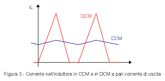

I convertitori a commutazione possono essere progettati per funzionare in modo continuo, CCM, in cui la corrente dell'induttore non va mai a zero e in modo discontinuo, DCM, in cui la corrente va a zero alla fine di ogni ciclo, come mostrato in Fig. 3.
La differenza di comportamento fra i due modi è sostanziale. In DCM la corrente di picco è almeno doppia rispetto al funzionamento in CCM, inoltre in CCM il convertitore si comporta per se come una buona sorgente di tensione. In generale si cercherebbe di far lavorare un convertitore in CCM, ma in alcuni casi il legame dinamico fra tensione di uscita e duty cycle in CCM fa sì che il convertitore sia molto difficile o impossibile da controllare, per cui si è costretti a progettare il convertitore in DCM.
Nel caso del Buck si è fortunati, perché è facile controllarlo e addirittura in questo caso il controllo sulla tensione di uscita non è necessario perché anche staccando il carico la tensione di uscita non diverge, come invece capita con altre topologie.

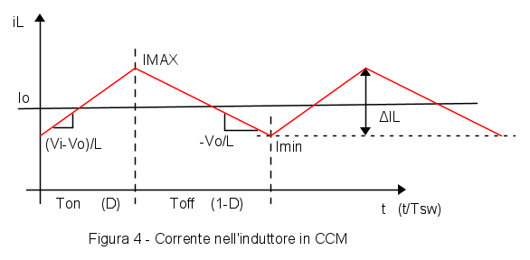

In Fig. 4 è rappresentata la corrente di induttore di un Buck in modo continuo, con la pendenza delle rampe di salita e discesa. La corrente di uscita
è il valor medio della corrente nell'induttore.
La pendenza delle correnti nell'induttore è valutata trascurando le resistenze parassite e le cadute sull'interruttore e sul diodo. Se si volessero includere anche le cadute di tensione sui semiconduttori, le due pendenze risulterebbero rispettivamente pari a
e
con l'effetto di ridurre la pendenza della salita e aumentare quello della discesa di corrente.
L'effetto delle perdite è minuscolo e se si considerassero le formule risultanti sarebbero inutilmente complicate.
I valori di
e
vengono ricavati imponendo che la variazione di corrente in salita sia uguale a quella in discesa e uguale a
e che la corrente media dell'onda triangolare sia pari alla corrente di uscita
Risolvendo il sistema delle equazioni (3) e portando tutto in funzione di
e
si ottiene
e il ripple picco-picco della corrente nell'induttore vale

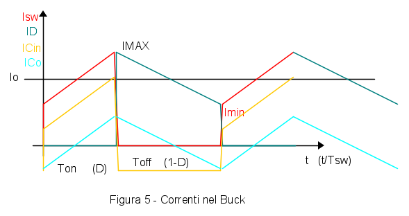

In Fig. 5 sono riportate le forme d'onda che servono, ricavate dalla corrente attraverso l'induttore.
In particolare la corrente dell'interruttore (traccia rossa) è uguale a quella dell'induttore durante l'intervallo
, oppure, se si usa il tempo normalizzato rispetto a
, bisogna considerare l'intervallo
. La corrente attraverso il diodo (traccia blu) e` pari a quella dell'induttore durante la fase
oppure
. Le correnti attraverso i condensatori di ingresso e di uscita sono rispettivamente pari a quella dell'interruttore depurata del suo valore medio (traccia gialla), mentre nel condensatore di uscita la corrente e` quella dell'induttore depurata del suo valore medio (traccia azzurra).

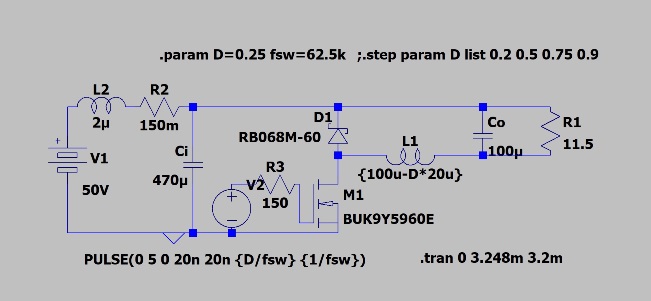

Dopo aver ricavato l'equazione di progetto e quelle di stress dei componenti si può passare al dimensionamento del circuito che deve soddisfare i seguenti requisiti:
- Tensione di ingresso costante pari a
- Carico costante con valore
- Tensione di uscita variabile con il duty cycle
. La tensione nulla in uscita si ottiene tenendo continuamente spento il transistore, la tensione massima, quasi uguale a Vi la si ottiene tenendo acceso continuamente l'interruttore.
- Ripple picco picco della tensione di uscita, supponiamo
della tensione di uscita massima, quindi
Il progetto di un Buck è praticamente sempre fatto in modo continuo, riducendo gli stress di corrente e avendo una tensione di uscita ad anello aperto ben regolata, di valore
Come si vede dalle equazioni della sezione precedente, compare spesso il prodotto
che impica che si può scegliere più o meno liberamente uno di questi due parametri e l'altro viene determinato di conseguenza. Di solito la scelta iniziale è sulla frequenza di commutazione, tenendo presente che maggiore è la frequenza minore è il valore dell'induttanza, ma con la frequenza crescono anche le perdite di commutazione.
Di solito la scelta è fatto a buon senso e in base all'esperienza, ma in questo caso esiste un vincolo ulteriore che è dato dal voler utilizzare un microcontrollore per la generazione del segnale di comando in PWM. Il microcontrollore in questione, ATMega328 può generare una frequenza massima di PWM pari a
, un po' bassa per questi livelli di potenza, ma comunque non disprezzabile e sicuramente utilizzabile. Il contatore che genera il segnale PWM ha una larghezza di 8 bit, e riesce quindi a generare 256 diversi valori di durata dell'impulso, una risoluzione ampiamente sufficiente per il controllo delle Peltier.

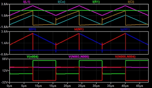

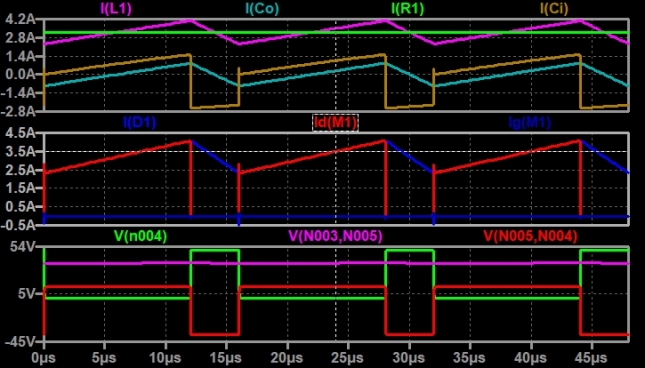

. Al più, se si volessero calcolare casi di worst case, la si può ridurre quando l'uscita è ad alta tensione e corrente.
Per selezionare l'induttore servono ancora la corrente massima e la corrente efficace. Analizzando la relazione (4a) che fornisce la corrente di picco si trova in questo caso specifico che la corrente di picco massima capita per
(cosa che non capita in generale nei buck usati a tensione di uscita costante). Dalla eq. (4a) si vede che per D=1 la corrente massima è pari a quella di uscita.
La corrente efficace attraverso l'induttore è praticamente la corrente di uscita massima, che si ha con tensione di uscita massima applicata al carico.
In definitiva serve un induttore con induttanza di

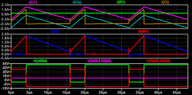

Il MOS OnSemi logic level richiede per essere acceso richiede sul gate circa 10nC. Ammesso che il processore riesca a fornire 20mA per tutta la durata della commutazione, il tempo di commutazione è, come ordine di grandezza
un po' lungo rispetto ai normali tempi di commutazione dei mos. Un tempo di commutazione lungo comporta dissipazione nel MOS ogni volta che commuta. Si noti che questa è solo una stima grossolana del tempo di commutazione, il calcolo esatto è abbastanza più complicato e spesso non si hanno dal data sheet i valori per il calcolo.

Per la verifica iniziale si simula il circuito con componenti quanto più vicini possibili ai componenti reali, includendo anche i parametri parassiti. Dice un saggio dell'elettronica di potenza:
Quanto fa funzionare o non funzionare un convertitore a commutazione è per un terzo nello schema, per un terzo nei parametri parassiti dei componenti e per l'ultimo terzo nel layout del circuito
È pertanto evidente che non si può avere una simulazione perfetta del circuito, ma si può avere una prima verifica di non aver commesso errori grossolani.
Lo schema simulato è mostrato in Fig. 6, in cui si sono presi i primi componenti che fossero simili a quelli specificati nella fase di progetto. La simulazione salvata dura 3 cicli completi, dopo un tempo di simulazione non salvato di 200 cicli per consentire al circuito di andare a regime.
Le ESR dei condensatori sono state aggiunte nel loro modello, come pure la resistenza serie dell'induttanza. L'impedenza in serie alla sorgente a 50V rappresenta l'impedenza interna della sorgente ed eventuale filtro per l'EMC : in questo modo la corrente impulsiva di ingresso passa quasi completamente attraverso il condensatore
. Il valore dell'induttanza dipende dalla corrente che la attraversa, e diminuisce all'aumentare della corrente. Il valore in simulazione dipende da
in modo da simulare l'effettivo comportamento del componente reale che vale
a corrente nulla e cala a
a corrente massima.
Il MOS è un logic level da circa
di resistenza a freddo, il diodo è uno Schottky da
e
. Il generatore di segnale ha una frequenza fissa di
e la durata dell'impulso a livello alto è dato dal parametro del duty cycle
. La resistenza in serie al gate, da
a
modella la limitata capacità di pilotaggio in corrente del microprocessore. Nel caso di utilizzo di un driver, questa resistenza scende a
circa e nel circuito con driver bisogna aggiungere un resistore di questo valore.
Nel seguito si riporta il risultato delle simulazioni. Nella Fig. 7 si vede il comportamento con duty cycle del
Nel primo grafico si ha in viola la corrente nell'induttore, che parte da
e si vede essere continua, in verde la corrente di uscita che è il valor medio della corrente dell'induttore. In azzurro è rappresentata la corrente nel condensatore di uscita, uguale a quella dell'induttore meno il suo valor medio. La corrente in giallo è la corrente nel condensatore di ingresso, uguale a quella dell'interruttore meno il suo valor medio.
Nel secondo grafico si ha in rosso la corrente nell'interruttore, e in blu quella nel diodo. Queste due correnti, sommate, danno la corrente nell'induttanza.
Nel terzo grafico e` mostrata in verde la tensione sul mos, che arriva fino a
, in rosso la tensione sull'induttore (nodo di uscita meno drain del mos), questa tensione è a valor medio nullo e il valore picco picco è sempre pari alla tensione di ingresso, infine in viola è mostrata la tensione di uscita.
Nella Fig. 8 sono rappresentate le stesse grandezze della figura precedente, questa volta per duty cycle
. Questa è la condizione che dà il massimo ripple di corrente nell'induttanza, la massima tensione di ripple in uscita, il massimo stress di corrente al condensatore di uscita e la massima corrente media nel diodo.
Il ripple di corrente misurato dalla simulazione vale
, maggiore di quello calcolato di
, perché con la corrente di uscita pari a metà del massimo l'induttore riduce la propria induttanza. Nel modello simulato è solo di
: una riduzione del
dell'induttanza provoca un uguale aumento della corrente di ripple. La corrente efficace nel condensatore di uscita Co misurata sul grafico vale
, maggiore del 10% di quella calcolata prima a causa della maggiore ondulazione della corrente nell'induttanza. Infine il valore medio di corrente nel diodo vale
. La tensione di ripple sull'uscita è di circa
, minore della specifica perché il condensatore scelto ha una ESR minore della massima accettabile.
Infine l'ultima figura presenta il funzionamento con
, che corrisponde alla condizione di massimo stress per il condensatore di ingresso.
La corrente efficace attraverso il condensatore di ingresso vale
, maggiore dello stress in uscita, e la tensione di uscita misurata dalla simulazione è
molto vicina al valore teorico.
