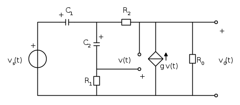

Detto questo, vediamo come impostare la risoluzione mediante tale approccio per il nostro quesito: per comodità, riportiamo lo schema originario e i dati forniti dal problema:
Dati:

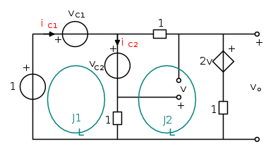

In forza del principio di sostituzione è possibile inserire al posto dei condensatori, dei generatori indipendenti di tensione con valore
, a patto che tale sostituzione non comporti in alcun modo la modificazione delle correnti e delle tensioni di lato del circuito di partenza (ossia non venga violata l'unicità della soluzione per ogni grandezza di lato della rete). Così facendo, ricaviamo le equazioni di stato analizzando solo un circuito resistivo con i metodi risolutivi di base più consoni al caso. Lo schema di partenza è quindi equivalente a questo:
dove sono state evidenziate le correnti di maglia ed è stata effettuata una trasformazione equivalente di Thevenin a destra; e' importante precisare che la polarità dei generatori di tensione deve essere la stessa di quella posseduta dalla d.d.p. ai capi dei condensatori (discorso duale vale per il verso della corrente nel caso di induttori). Scriviamo le equazioni alle maglie ed il vincolo in tensione imposto dal VCCS:
Sostituendo la terza equazione nella seconda e ordinando secondo le correnti, si ha:
Sommando la seconda equazione alla prima, ricaviamo
Per il calcolo di
, sommiamo alla seconda equazione la prima moltiplicata per un fattore "5":
Essendo:
sostituendo le relazioni ricavate per le correnti di maglia e semplificando, si ha:
Ricordando la relazione caratteristica del condensatore e sostituendo i valori numerici delle due capacità, perveniamo finalmente alle equazioni di stato in forma normale per il nostro circuito:
Espresse in forma matriciale:
dove risultano definite rispettivamente la matrice di stato e la matrice forzante:
