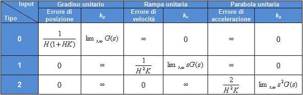

Se adesso consideriamo un riferimento di tipo parabolico, avente forma d'onda r(t) = At2 e t.d.L. pari a
, ripetendo gli stessi passaggi svolti sopra, si ottengono i seguenti errori statici:
per i sistemi di tipo 0 e di tipo 1;
per i sistemi di tipo 2.
Graficamente:
Per completezza, definiamo quanto segue:
è definita costante di posizione;
è definita costante di velocità;
è definita costante di accelerazione.
Supponendo un sistema con retroazione unitaria (H=1), sostituendo queste definizioni alle precedenti espressioni ricavate per gli errori statici otteniamo, relativamente ai tre ingressi canonici trattati (non unitari per considerare il caso più generale):
per un ingresso avente forma d'onda pari a r(t) = Au(t);
per un ingresso avente forma d'onda pari a r(t) = Ar(t);
per un ingresso avente forma d'onda pari a r(t) = Ap(t).
I risultati ottenuti sono riepilogati nella tabella seguente:
