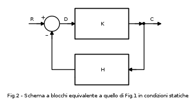

Nel caso di sistemi di regolazione, il segnale di riferimento R è costante ed il suo valore dipende da quello che deve assumere la grandezza regolata e dal coefficiente di reazione H; supponendo infatti che G(s) ed H(s) non abbiamo poli nulli, in condizioni di regime le f.d.t. delle linee di andata e retroazione si riducono a delle costanti K ed H (avendo applicato il teorema del valore finale). Lo schema di Fig.1 può essere quindi così ridisegnato:
La grandezza controllata assume quindi l'espressione seguente:
![C=R\frac{K}{1+KH}\,\,\,\,\,\,\,\,\,\,\,\,\,[1]](/mediawiki/images/math/d/9/4/d94c6783d1bc5ab4885dae30838a2135.png)
e, nel caso in cui KH >> 1:
![C_{0}=\frac{R}{H}\,\,\,\,\,\,\,\,\,\,\,\,\,[2]](/mediawiki/images/math/4/5/b/45bfbc53bae676d5a86f628f084c785a.png)
Il termine KH prende adesso il nome di guadagno statico di anello (è da notare che la condizione
dovrebbe essere raggiunta con
ed H costante, altrimenti C tenderebbe a 0, oppure per avere un certo valore di C il segnale di riferimento R dovrebbe assumere un valore infinitamente grande).
E' chiaro però che, nelle applicazioni reali, il valore di K non è infinitamente grande a parità di valore di R, per cui la grandezza controllata C assume un valore un po' inferiore (dato dalla [1]): si dice in tal caso che la grandezza regolata è affetta da un certo errore E. Analiticamente esso rappresenta lo scostamento di C dal valore ideale dato dalla [2]:

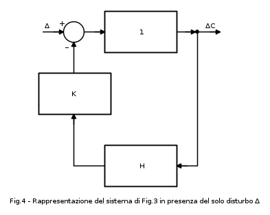

1.1 Disturbo agente in uscita
La situazione di Fig.3 è in pratica piuttosto frequente (un esempio può essere fornito dalla caduta di tensione ai morsetti di un motore elettrico, per effetto della variazione di carico, in un sistema di regolazione di tensione); esso viene supposto costante (il che è lecito visto che siamo in condizioni statiche). Data per scontata l'ipotesi di linearità del nostro sistema, è possibile applicare il principio di sovrapposizione degli effetti: consideriamo pertanto soltanto l'effetto del disturbo in uscita e semplifichiamo lo schema di Fig.3 come segue:
dove è stato inserito un blocco con f.d.t. unitaria equivalente ad un collegamento diretto. Il valore di C per effetto del disturbo vale:
![\Delta C=\Delta \frac{1}{1+KH}\,\,\,\,\,\,\,\,\,\,\,\,\,[9]](/mediawiki/images/math/d/e/b/deb999d43cd9aad4406ee8ee7ceac3ff.png)
Come vediamo, il disturbo Δ ha un'influenza sulla grandezza controllata tanto minore quanto più elevato è il guadagno statico di anello (al limite, il suo effetto è nullo per KH che diverge all'infinito).
Da un punto di vista fisico, l'effetto della regolazione sulla riduzione del disturbo può essere spiegata considerando che la variazione ΔC per effetto del disturbo provoca una variazione del segnale di retroazione di una entità pari a:
![H\Delta C=H\frac{\Delta }{1+KH}\,\,\,\,\,\,\,\,\,\,\,\,\,[10]](/mediawiki/images/math/e/f/2/ef27547900236897939377da801bfc0d.png)
A sua volta, la variazione del segnale di retroazione provoca una variazione di segno opposto del segnale differenza:
![\Delta D=-H\frac{\Delta }{1+KH}\,\,\,\,\,\,\,\,\,\,\,\,\,[11]](/mediawiki/images/math/b/a/6/ba62a8e18f05dfd2a6e7c76d32aecde7.png)
che, amplificata del fattore K, provoca una variazione del segnale C' di Fig.3:
![\Delta C^{'}=-KH\frac{\Delta }{1+KH}\,\,\,\,\,\,\,\,\,\,\,\,\,[12]](/mediawiki/images/math/0/b/0/0b01d03aa5fa60361e0683b2a47546c3.png)
Per finire, sommando il disturbo, avremo una variazione complessiva della grandezza controllata pari a:
![\Delta C=\Delta C^{'}+\Delta =-KH\frac{\Delta }{1+KH}+\Delta =\frac{\Delta }{1+KH}\,\,\,\,\,\,\,\,\,\,\,\,\,[13]](/mediawiki/images/math/f/c/e/fceba0e06001064e81c48b62c55a0ccf.png)

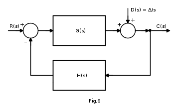

1.2 Disturbo agente in ingresso
L'effetto di riduzione del disturbo è tanto più efficace quanto più esso entra in prossimità dell'uscita del sistema; supponiamo adesso che il disturbo agisca all'ingresso della linea di azione diretta:
Esso equivarrebbe ad un disturbo sull'uscita di valore KΔ, per cui la variazione della grandezza controllata risulterebbe pari a:
![\Delta C=K\frac{\Delta }{1+KH}\,\,\,\,\,\,\,\,\,\,\,\,\,[14]](/mediawiki/images/math/f/1/f/f1f1be362d1f65a6601d7ade9220293f.png)
e per K divergente tenderebbe al valore finito
anziché al valore nullo.

Si determini l'influenza del disturbo D(s) sulla risposta, in condizioni di regime permanente del sistema di Fig.6, assimilando D(s) ad un gradino di ampiezza Δ che agisce in uscita sulla linea di azione diretta:
Per valutare l'effetto del disturbo sulla risposta del sistema, applichiamo il principio di sovrapposizione degli effetti: consideriamo l'uscita come somma dell'uscita CR(s), dovuta al segnale R(s), e CD(s), dovuta al disturbo. Per D(s)=0 si ha:
con:
![C_{R}(s)=R(s)\frac{G(s)}{1+G(s)H(s)}\,\,\,\,\,\,\,\,\,\,\,\,\,[15]](/mediawiki/images/math/a/a/6/aa6cc4535cf3fdd385ad38dbf9f3aaed.png)

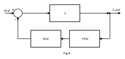

Per R(s)=0, applicando le regole degli schemi a blocchi:
ed ulteriormente semplificabile come segue:
In questo caso l'uscita vale:
![C_{D}(s)=D(s)\frac{1}{1+G(s)H(s)}\,\,\,\,\,\,\,\,\,\,\,\,\,[16]](/mediawiki/images/math/4/9/d/49db49a19bbe646dee513fc9adbb03ae.png)
Si ha quindi:
![C_{RD}(s)=C_{R}(s)+C_{D}(s)=R(s)\frac{G(s)}{1+G(s)H(s)}+D(s)\frac{1}{1+G(s)H(s)}\,\,\,\,\,\,\,\,\,\,\,\,\,[17]](/mediawiki/images/math/5/7/c/57ccbf77fadd8752d622ad1b3887d777.png)
L'effetto che vogliamo valutare, ovvero la variazione dell'uscita in presenza del segnale di disturbo, è dato dalla differenza tra l'uscita affetta da disturbo CRD(s) e quella da esso immune CR(s), per cui la variazione ΔC(s) rilevata in uscita è:
![-R(s)\frac{G(s)}{1+G(s)H(s)}\,\,\,\,\,\,\,\,\,\,\,\,\,[18]](/mediawiki/images/math/8/6/3/8637f1ab534b7a267c1bc713361e524c.png)
ovvero:
![\Delta C(s)=D(s)\frac{1}{1+G(s)H(s)}\,\,\,\,\,\,\,\,\,\,\,\,\,[19]](/mediawiki/images/math/f/5/5/f550316d49a282f1e825c8f08237dea7.png)
pertanto, la variazione di uscita è dovuta al solo disturbo (come è giusto che sia essendo il sistema lineare).
Per determinare l'effetto in condizioni di regime permanente, applichiamo il teorema del valore finale; indicando con
la variazione dell'uscita dovuta al disturbo in condizioni statiche, si ha:
![\Delta C_{\Delta }(\infty)=\lim_{s \to 0 }s\frac{\Delta }{s}\frac{1}{1+G(s)H(s)}=\frac{\Delta }{1+G(s)H(s)}\,\,\,\,\,\,\,\,\,\,\,\,\,[20]](/mediawiki/images/math/4/b/f/4bf1b8a0677cfc52d7ddc94b4162be6a.png)
Per quanto supposto in precedenza (ossia assenza di poli nell'origine per la funzione di anello aperto), la [20] si riduce al termine
, che rappresenta proprio l'influenza del disturbo Δ sulla risposta statica. In altri termini, il disturbo risulta attenuato di una quantità
e, passando al limite, se KH tende ad infinito (H costante e K tendente all' infinito) il disturbo non avrebbe alcun effetto sull'uscita, diventando nullo il termine

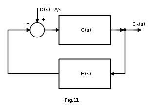

Esempio 2
Si determini l'azione del disturbo D(s) che agisce all'ingresso della linea di azione diretta, sulla risposta del sistema di Fig.10:
Analogamente a quanto fatto nel primo esempio, applichiamo il principio di sovrapposizione degli effetti: per R(s)=0 si ha:
che ridisegnamo come segue:
quindi:
![C_{D}(s)=D(s)\frac{G(s)}{1+G(s)H(s)}\,\,\,\,\,\,\,\,\,\,\,\,\,[21]](/mediawiki/images/math/3/c/7/3c7e4a7b7dbca4913c3b1e741feb6163.png)
ed in condizioni di regime permanente:
![\Delta C_{\Delta }(\infty)=\lim_{s \to 0 }s\frac{\Delta }{s}\frac{G(s)}{1+G(s)H(s)}=\frac{\Delta G(s)}{1+G(s)H(s)}\,\,\,\,\,\,\,\,\,\,\,\,\,[22]](/mediawiki/images/math/2/4/1/241b6b69089dcd0050938674e517a0e6.png)
Per le solite ipotesi in cui G(s)=K e H(s)=H si ha:
![\Delta C_{\Delta }(\infty)=\frac{\Delta K}{1+KH}\,\,\,\,\,\,\,\,\,\,\,\,\,[23]](/mediawiki/images/math/6/0/a/60ad88389aa16fe7e007101f8ca6a61b.png)
ed in tal caso il disturbo non sarebbe annullato neanche se
avendosi
E' evidente quindi, come sia di notevole importanza avere i primi stadi del sistema di regolazione privi di disturbi. Fisicamente si nota che sia R(s) che D(s) incontrano lo stesso blocco G(s) prima dell'uscita e quindi vengono entrambi amplificati; per ridurre l'effetto del disturbo non rimane allora che aumentare il livello del segnale R(s) a valori molto maggiori di quelli del disturbo (cosa peraltro non sempre fattibile nelle applicazioni reali).

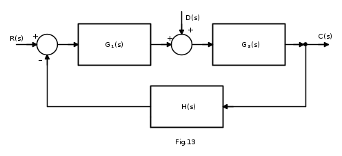

Esempio 3
Si studi il caso in cui il disturbo a gradino di ampiezza Δ entri in un punto intermedio della linea di azione diretta:
Procedendo come nei casi precedenti, per R(s)=0 ed applicando opportunamente le regole di semplificazione dei blocchi, si perviene al seguente schema:
L'uscita per il sistema di Fig.14 risulta pertanto:
![C_{D}(s)=D(s)\frac{G_{2}(s)}{1+G_{1}(s)G_{2}(s)H(s)}\,\,\,\,\,\,\,\,\,\,\,\,\,[24]](/mediawiki/images/math/3/e/b/3eb3af2586003cd460db7fd30fb66d39.png)
In condizioni statiche, avendosi
e H(s)=H, otteniamo:
![\Delta C_{\Delta }(\infty)=\lim_{s \to 0 }s\frac{\Delta }{s}\frac{G_2(s)}{1+G_1(s)G_2(s)H(s)}=\frac{\Delta K_2}{1+K_1K_2H}\,\,\,\,\,\,\,\,\,\,\,\,\,[25]](/mediawiki/images/math/4/1/b/41ba26da3884147829e32602992ecaa1.png)
che mostra come l'effetto del disturbo risulti attenuato se si eleva K1 e si riduce K2. Quindi, in generale, per avere un sistema con un buon comportamento nei riguardi dei disturbi, occorre che i primi stadi della catena abbiano un guadagno elevato ma, per quanto visto nel secondo esempio, questi stadi devono essere privi di disturbi.

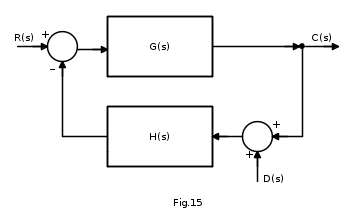

Si valuti l'effetto di un disturbo
agente sulla linea di retroazione in ingresso al blocco trasduttore H(s) nello schema di Fig.15:
Sulla stessa linea risolutiva dei precedenti esempi, per R(s)=0 lo schema di Fig.15 è equivalente al seguente:
L'uscita vale quindi:
![C_{D}(s)=\frac{-G(s)H(s)D(s)}{1-[-G(s)H(s)]}=\frac{-G(s)H(s)D(s)}{1+G(s)H(s)}\,\,\,\,\,\,\,\,\,\,\,\,\,[26]](/mediawiki/images/math/7/f/8/7f83bbee74d413f7a972bb151c9514df.png)
Applicando il teorema del valore finale e supponendo f.d.t. esenti da poli semplici nell'origine, perveniamo alla relazione seguente:
![\Delta C_{\Delta }(\infty)=\lim_{s \to 0 }s\frac{\Delta }{s}\frac{-G(s)H(s)}{1+G(s)H(s)}=-\frac{\Delta KH}{1+KH}\,\,\,\,\,\,\,\,\,\,\,\,\,[27]](/mediawiki/images/math/c/1/b/c1ba633f0ab910aad8b0aa59b236c238.png)
da cui deduciamo che, nei casi pratici in cui KH >> 1, risulta
, vale a dire che il disturbo resta pressoché invariato. E' allora estremamente importante avere la linea di reazione totalmente esente da disturbi, perché essi non vengono sensibilmente attenuati.

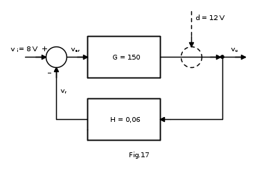

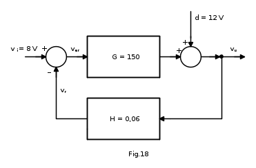

Vediamo infine un esempio numerico; dato il sistema rappresentato in Fig.17:
si determini:
- a) la tensione di uscita vu, la tensione della linea di retroazione vr, l'errore ver;
- b) l'effetto della retroazione negativa, quando è presente in uscita un disturbo d = 12 V;
- c) si confrontino i risultati ottenuti al punto b) con i risultati che si hanno in assenza della linea di retroazione.
a) Per calcolare i valori di vu, vr e ver, occorre determinare la f.d.t. ad anello chiuso:
Le grandezze richieste valgono pertanto:

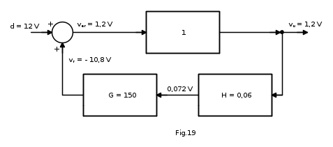

b) Per valutare l'effetto del disturbo in uscita consideriamo il seguente schema:
Annullando l'ingresso, si ha:
La tensione di uscita vud è:
da cui derivano tutte le altre grandezze della catena:
Schematicamente:
Per valutare l'effetto benefico della retroazione, si compongono le situazioni illustrate in Fig.16 e Fig.18, ottenendo così la tensione di uscita totale vuT data da:
Si ha inoltre:
e l'errore vale:
In uscita dal blocco G la tensione vale:
che sommata al disturbo fornisce un segnale pari a:
Schematicamente:
c) Se il sistema di Fig.17 fosse a catena aperta, il segnale di disturbo si sarebbe propagato interamente in uscita:
con variazione della grandezza pari a 12 V.
In presenza della retroazione invece, lo stesso disturbo d = 12 V viene ridotto e l'uscita, essendo
varia di 1,2 V anziché di 12 V.
