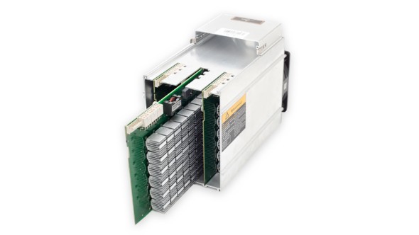

I dispositivi
In questi impianti, generalmente ogni ventola da 120mm che vedete negli scaffali nasconde un dispositivo che consuma circa 1400W (sì, 1,4 kW), come ad esempio la Bitmain S9, pertanto si fa molto presto a raggiungere centinaia di kW di potenza anche con pochi metri di scaffalature.

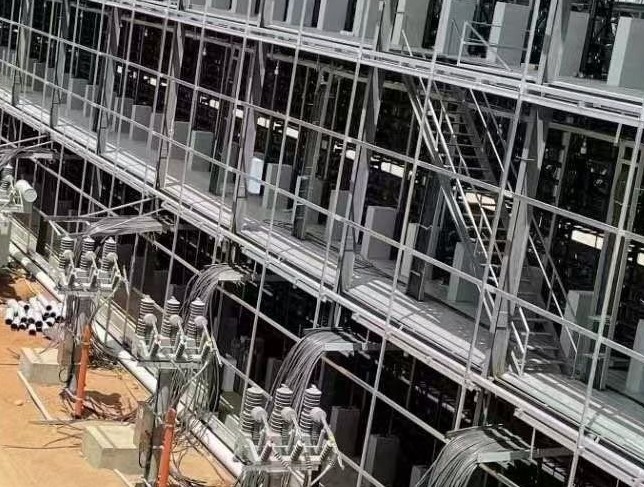

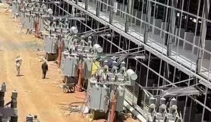

La prima foto che vi presento è una panoramica che è stata scattata in esterno; si nota una edificio a struttura metallica molto lungo, di tre piani. La foto è stata scattata da un edificio gemello posto di fronte, di cui si vedono pochi elementi.
In primo piano si può notare una lunga fila di trasformatori MT/BT in olio posti ad intervalli regolari.
L'impianto è ancora in costruzione ma i lavori sono in fase conclusiva; dai basamenti vuoti si nota che mancano solo 4 trasformatori per completarla.
Purtroppo di questo impianto non abbiamo dati tecnici, ma vedrete a breve che arriveremo a desumere (per difetto) quali siano le potenze in gioco.
Dimensioni
Non è semplice valutare la dimensione della struttura nella fotografia, ma siamo fortunati: tra due putrelle verticali c'è giusto una scala che conta circa 24 gradini.
La scala è posta giusto tra due colonne, quindi se i gradini sono di 35cm, significa che la scala è lunga circa 8 metri, e quindi lo è anche lo spazio tra due colonne. Ingrandendo con calma la foto originale si possono contare circa 28 colonne, il che significa che la struttura misura non meno di 220 metri di lunghezza!
Notiamo inoltre che sembra esserci un trasformatore ogni 8 metri, o meglio, ci sono 4 trasformatori ogni 5 colonne (ogni 5 colonne sembra esserci uno spazio vuoto), quindi complessivamente ci sono almeno 20 trasformatori.
Da notare a fianco di ogni trasformatore è presente un palo sul quale è montato il corrispondente interruttore di protezione con il sezionatore "in aria".

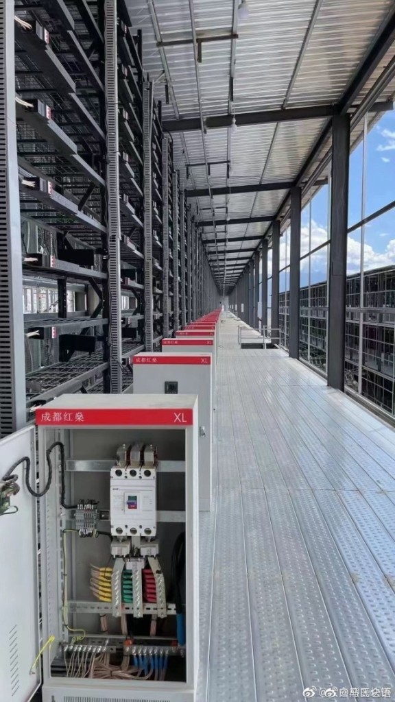

FOTO 2 - Corridoio di Piano
Di questo impianto abbiamo una seconda foto che ci permette di vedere cosa c'è nel corridoio di un piano (il secondo).
Si possono notare dei quadri elettrici di distribuzione (il primo è aperto) posati ad intervalli regolari; i quadri alimentano degli interruttori trifasi posti orizzontalmente in ogni scaffale. Anche in questo caso, ingrandendo la foto originale, si può notare che in ogni piano ci sono 10 scaffali (destinati alle apparecchiature elettroniche di Mining).
Nel Quadro di distribuzione c'è un interruttore generale tripolare presumibilmente da 250A.
Si può notare che ogni ripiano delle scaffalatura ha, disposto in senso orizzontale, un interruttore tripolare modulare, presumibilmente da 32A. E comunque evidente che in Cina non si usa sezionare il Neutro.

Incrociando la Foto 1 con la Foto 2 possiamo asserire che ci siano 3 quadri di distribuzione ogni 8 metri (cioè di competenza di uno specifico trasformatore). Questo significa che:
- Ogni piano ha 3 quadri di distribuzione
- Ogni trasformatore alimenta 9 quadri (3 x 3 piani)
- Ogni scaffale è diviso elettricamente in 3 parti da 2,6 metri (8:3)

Per verificare se questa asserzione può essere corretta, ho ingrandito la foto 1 per vedere in dettaglio i trasformatori.
Confrontando le dimensioni degli stessi con gli uomini che stanno attorno, direi che si tratta di macchine da almeno 1600 kVA, ma forse anche 2000.
