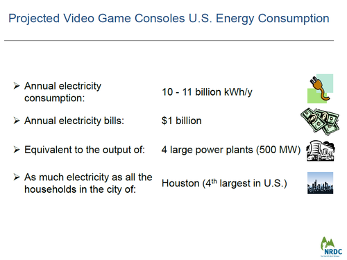

Stando ai dati pubblicati dall'associazione NRDC (Natural Resources Defense Council), nel 2014 negli Stati Uniti sono stati consumati circa 10 Terawattora solo per far funzionare le console che hanno in casa i cittadini americani.
Un numero piuttosto importante. Ancora più importante se proiettato su scala planetaria.
Dobbiamo quindi domandarci se le console sono una "catastrofe ecologica" ?

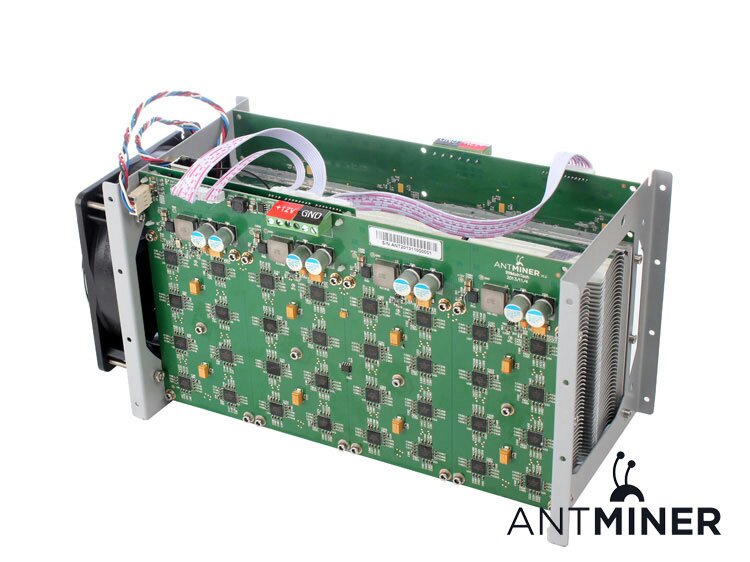

Come dispositivo di riferimento ho preso un modello piuttosto nuovo : il Bitmain "ANTMINER S9" , un dispositivo costituito da processori ASIC che calcola 13,5 Tera Hash al secondo, ma che consuma circa 1400 W.
Ebbene, in questo momento mentre scrivo, la pagina Statistiche del sito Blockchain.info riporta come Hash Rate totale della rete Bitcoin un valore di circa 9 Milioni di TH/s.
Significa che al mondo c'è l'equivalente di circa 700.000 dispositivi "S9" funzionanti in questo momento, per un totale di potenza assorbita di circa 1000 MW.
Tenendo conto che si tratta di impianti accesi h24 per 365 giorni l'anno, ne consegue un consumo annuale di circa 8 TWh.
E' un valore piuttosto importante, che potrebbe essere anche sottostimato se molti dei minatori usano ancora dispositivi più vecchi e meno efficienti (cosa che, come abbiamo visto, non può durare a lungo).
