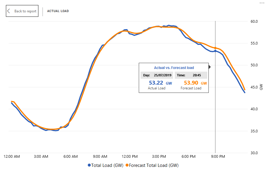

Ho quindi deciso di fare una ipotesi con i seguenti dati:
- Assorbimento massimo serale misurato da Terna il 25/7/2019 alle 20:45 (grafico qui sotto) = 53GW
- Ipotesi cautelativa di assorbimento del comparto domestico serale per eccesso = 35% dei consumi nazionali
- Dato risultante per il domestico: 35% di 53 GW = 18,5 GW
- Ipotesi cautelativa di 30 milioni di abitazioni (siamo in luglio... diciamo che molti erano in ferie)
Con queste ipotesi, dividendo i 18,5 GW per il numero di abitazioni, si ricava che la potenza impegnata mediamente per ciascuna abitazione è di circa... 600W !!!.
Significa che l'utenza domestica ha mediamente un assorbimento di circa il 20% della potenza contrattuale più diffusa in Italia, cioè i classici 3kW.
