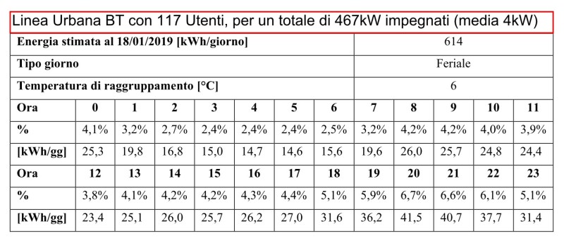

Prendiamo ora alcuni dati estratti dal modello modello matematico che è stato costruito nella Tesi di Laurea citata. Il modello è interessante perchè tiene conto, oltre che dei dati misurati in campo, anche delle variabili stagionali, ossia dell'apporto luminoso naturale che della temperatura esterna. Preciso che l'errore del modello matematico rispetto ai dati rilevati per via strumentale è piuttosto soprattutto per le linee con almeno 80 utenti allacciati, mentre per linee con meno utenti l'errore ha valori altalenanti a seconda delle linee osservate.
Qui si prende in esame il modello per una linea con 117 utenti allacciati.
Tabella 4.5 - Esempio di stima oraria da parte del modello per la linea "Gavagnin" per un giorno di Gennaio.
Da questa tabella si nota che:
- il picco dei consumi avviene attorno alle 20:00
- il valore medio dei consumi è distribuito uniformemente nell'orario diurno (tra le 8:00 e le 17:00)
- durante l'orario diurno c'è un assorbimento medio orario sulla linea estremamente basso, circa 26 kW
- durante l'orario serale, con il picco dei consumi, si arriva a 41,5kW
Per successivi calcoli, normalizziamo il picco delle 20 alla "mezza stagione", per cui si ottiene:
- Pmax = 41,5/0,8 = 51,8 kW

| Linea Bt | Nr. Utenti | P.Impegnata | Pmax serale | Pmed/utente | Coefficiente K |
| "Gelsi", da misure | 78 | 265 kW | 25 kW | 320W | 9.4% |
| "Gavagnin", da modello | 117 | 467 kW | 51,8 kW | 442W | 11% |
Fine 3° Parte
Dai dati che ho portato in questo terzo articolo, è evidente che il coefficiente di contemporaneità ed utilizzo delle linee BT è in realtà molto più basso di quello che avevo stimato su scala nazionale.
Siamo passati infatti ad una stima sul picco che era di circa il 20%, a dati zonali che ci riportano circa un 10%.
E' un errore a dir poco enorme. A cosa è dovuto questo importante scostamento ? Lo vedremo nella quarta ed ultima parte.
