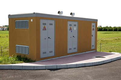

Prosegue con questo artcolo la mia disamina sulle reti elettriche di distribuzione in Bassa Tensione alla ricerca di quali potrebbero essere i margini a disposizione per un aumento generalizzato dei consumi e/o delle potenze impegnate nelle zone residenziali. Ricordo infatti che in Italia la situazione delle reti di distribuzione di Bassa Tensione è molto diversa da quasi tutti gli altri altri paesi europei, dove il contatore più piccolo è quello da 6kW, mentre in Italia è quello da 1,5 kW, quindi è logico pensare che anche le reti siano dimensionate per un minore impegno di potenza. Con questo secondo articolo cercherò di andare ancora più nel dettaglio, perchè le line di Bassa Tensione, vedono la contemporanea presenza molti tipi di utenze, oltre a quelle residenziali, cosa che riduce ulteriormente i fattori di utilizzazione e di contemporaneità. Lo scopo di questo lavoro è di verificare se ci sono margini per aggiungere ulteriori carichi quali ad esempio pompe di calore, ricarica auto elettriche, piastre ad induzione, ecc..., senza che siano necessari interventi di potenziamento delle stesse linee bt.

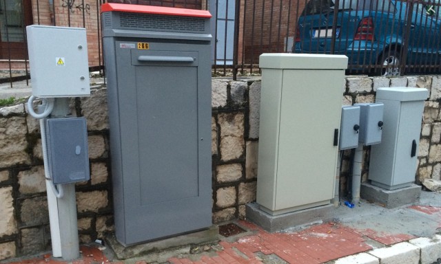

Alla rete elettrica di distribuzione in Bassa Tensione sono allacciate molte tipologie di utenti; qui non ho un elenco "ufficiale", ma anche per esperienza personale posso farvi un elenco di quelle più significative:
- Utenze Domestiche
- Servizi Condominiali (luci scale, ascensori, ecc)
- Negozi, Esercizi Commerciali
- Bar, Ristorazione
- Scuole, biblioteche, ludoteche
- Palestre, Piscine
- Enti Pubblici (uffici comunali, ecc)
- Studi Professionali (Architetti, Commercialisti, Grafici, ecc)
- Studi Medici, Ambulatori
- Aziende di servizi (uffici)
- Attività Artigianali (tipografie, officine, ecc)
- Attività Industriali medio/piccole
- Piccoli Alberghi
- Aziende Agricole
- ecc.
A queste utenze si aggiungono tutti i servizi tecnici, generalmente non presidiati, che sono ad esempio:
- Illuminazione Pubblica
- Semafori,
- Insegne pubblicitarie, cartellonistica luminosa
- Punti di ricarica per veicoli elettrici (new entry!)
- Sbarre e varchi elettronici per Parcheggi/ZTL
- Centraline Telefonia, Armadi FTTC (Fiber To The Cabinet)
- Stazioni Radio Base
- Stazioni di sollevamento acque meteoriche
- Fontane pubbliche
- ecc..
Queste utenze hanno un coefficiente di utilizzazione della potenza contrattuale molto diverso tra loro, così come sono molto diversi gli orari di utilizzazione dell'energia. Una attività artigianale potrebbe avere una potenza contrattuale molto elevata, ma l'utilizzo potrebbe avvenire in modo del tutto casuale durante il giorno, mentre la notte potrebbe avere un consumo vicino allo zero. Un impianto di illuminazione pubblica avrà invece un funzionamento opposto su base oraria, mentre la potenza assorbita sarà molto costante.
