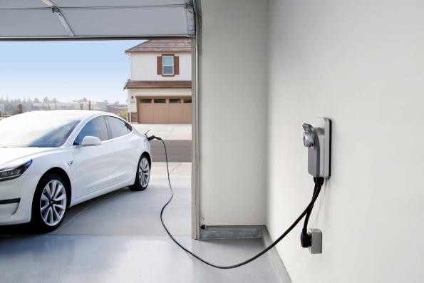

- eseguendo una ricaricale lenta durante la notte (3,7kW).
Quest'ultima opzione è la più probabile perché a differenza della prima:
- Non richiede ulteriori costi fissi sul contratto "elettrico"
- Non è necessario intervenire pesantemente sul quadro elettrico di casa (bastano 16A)
- Richiede per la presa un impianto elettrico monofase "tradizionale"

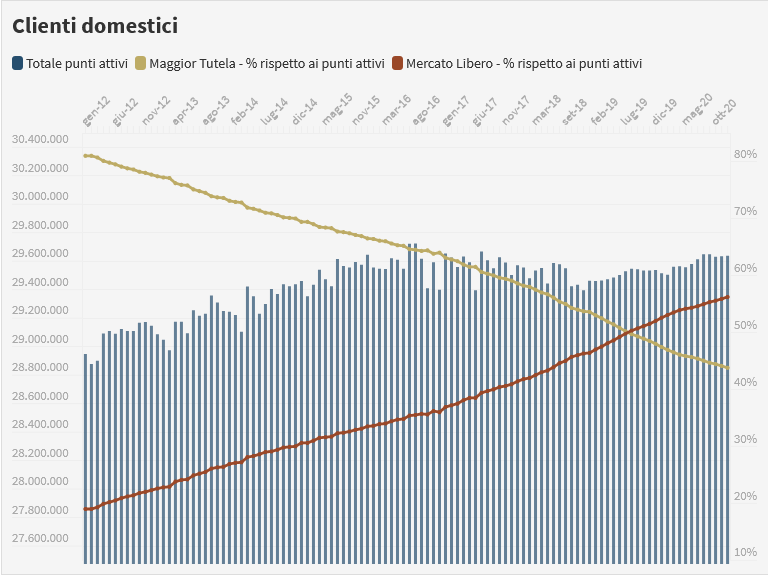

Secondo le statistiche pubblicate dall'Autorità per l'energia e le reti (Arera), che ho trovato dopo un non poco "estenuante" lavoro di ricerca, in Italia ci sono circa 30 Milioni di contatori per utenze domestiche.
Ora, ipotizzando l'immatricolazione di 10 Milioni di auto elettriche, significa che in media ci sarà una utenza domestica ogni 3 dotata di auto elettrica.
In realtà saranno meno, perché le auto aziendali si dovranno lasciare a caricarsi in sede, ma lasciamo al momento da parte questo evento e continuiamo con l'ipotesi più cautelativa dei 10 Milioni di auto "private".
Questo numero potrebbe essere preoccupante, ma come abbiamo visto non è necessario ricaricare tutti i giorni tutte le auto elettriche, così come non tutti gli automobilisti non fanno benzina tutti i giorni.
