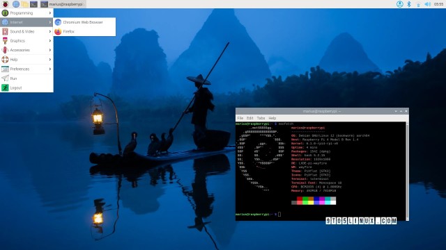

Qui ora vedremo il Raspberry PI OS, un sistema operativo "Linux Based" ottimizzato per Raspberry che mette a disposizione gratuitamente la "Raspberry Foundation", la casa produttrice della scheda.
Basta scaricarlo ed installarlo e ci si trova con un ambiente desktop grafico completo.

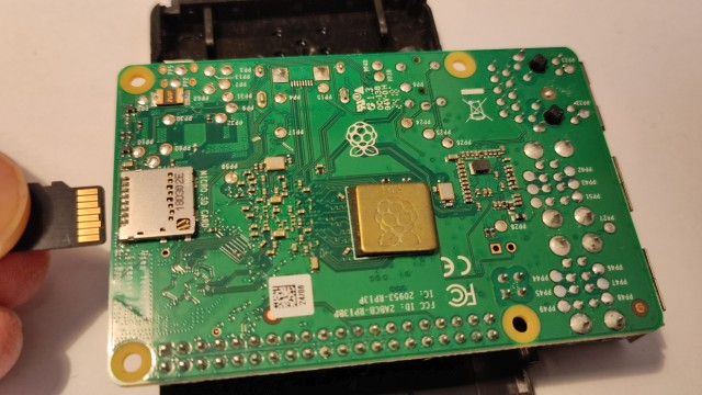

Generalmente su Raspberry il sistema operativo si installa in una scheda micro SD che viene poi montata nel retro, cosa che garantisce una certa "robustezza".
Nulla vieta comunque di utilizzare una chiavetta USB, che però ha lo svantaggio di poter essere erroneamente tolta durante il funzionamento del dispostivo, con effetti imprevedibili e soprattutto rischi di danneggiare lo stesso Sistema Operativo.
E' una opzione che suggerisco di utilizzare limitatamente, ad esempio per fare qualche "esperimento".
Poi per fare sul serio procuratevi una Micro SD da almeno 16GB di Classe 10 (anche se generalmente con i KIT vengono fornite da 32).

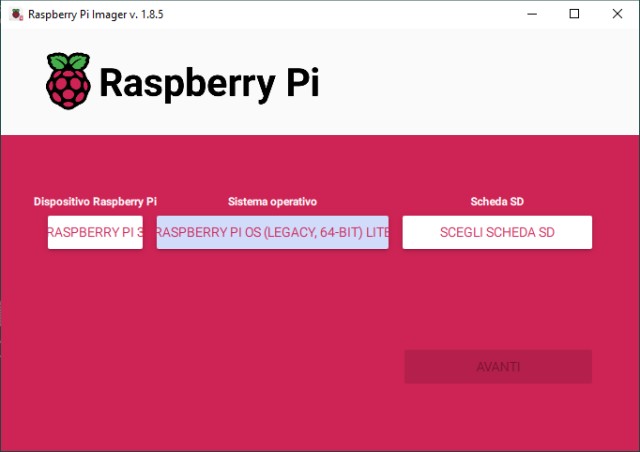

Con il vostro PC - Windows, Mac o Ubuntu - andate nel sito della Fondazione Raspberry (link qui https://www.raspberrypi.com/software/ ) e scaricate il Raspberry Pi Imager.
Si tratta di un piccolo programma che dovete installare nel PC e che si occupa del download del sistema operativo nella versione corretta per il vostro Hardware, della formattazione della SD e del caricamento del software nella SD.
Procedente quindi in questo modo :
- installate nel vostro PC il software "Raspberry Pi Imager"
- inserite la Micro SD nel vostro PC (oppure una chiavetta USB)
- lanciate il "Raspberry Pi Imager"
Fase 2 - Flash della SD
Ora vi troverete davanti alla schermata di un programma molto simile a tanti programmi per il Flash delle chiavette USB.
Quindi:
- scegliete la versione HARDWARE del vostro Raspberry (ad es. PI3)
- scegliete la versione del Raspberry Pi OS che volete installare e premete Avanti

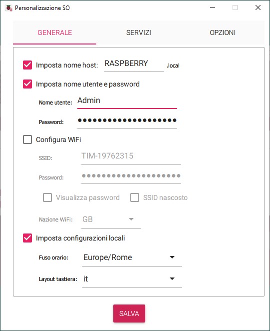

- entrate nella pagina delle opzioni,
- se volete, date un nome al dispositivo
- impostate un nome utente e la password
- se necessario, impostate i dati della Wi-Fi
- se dovrete operare da remoto, nelle opzioni abilitate la funzionalità SSH, funzione utilissima per intervenire sul Raspberry da un altro PC
- salvate e lanciate la procedura di "flash" della micro SD
La procedura impiegherà alcuni minuti prima di iniziare, per scaricare l'immagine del Sistema Operativo. Dopodichè inizierà la vera e prorpia operazione per fare il Flash della scheda Micro SD (o USB).
Dopo alcuni minuti sarà pronta per essere montata nel Raspberry.

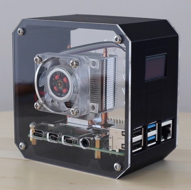

Nel frattempo vi lasco la foto di uno dei tanti contenitori di "Design" entro il quale si può montare il Raspberry.
