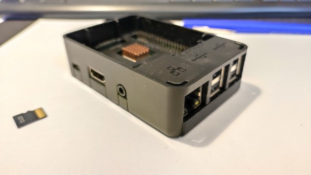

Raspberry... in Scatola

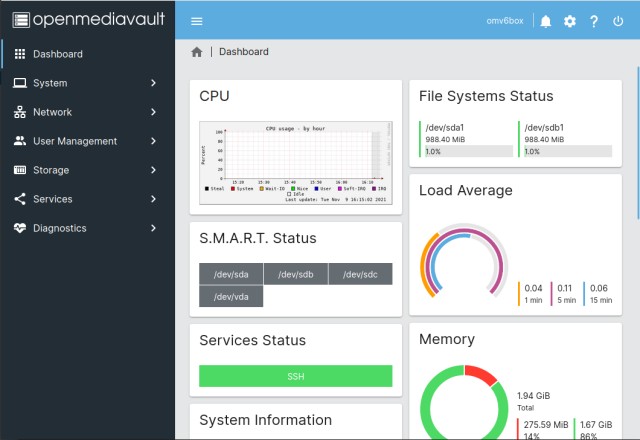

Qui sotto, ad esempio, vi metto la schermata del software NAS "Open Media Vault", che è compatibile anche col modello Pi3.
Schermata del pacchetto "NAS" Open Media Vault

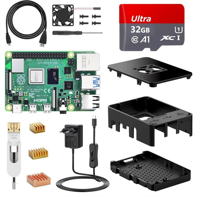

Acquistare Raspberry significa acquistare solamente la scheda... funzionante ma "nuda"; dovrete quindi comprarvi a parte la Schedina SD, il contenitore in plastica e l'alimentatore, dovete comprarli a parte.
Per l'alimentatore USB vi consiglio un modello almeno da 15 Watt (3 ampere), altrimenti vi comparirà a schermo il messaggio di allarme "low voltage" e potreste avere dei problemi nel funzionamento.
Diversamente, potete acquistare un KIT completo di tutti i componenti per partire, che potete trovare nei portali delle vendite online chiamato Starter KIT, come quello della foto qui sotto.
Esempio di uno "Starter KIT" con Raspberry Pi4

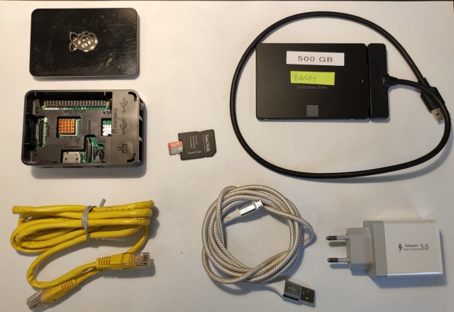

A questo punto per realizzare il sistema che vi siete prefissati potreste aver bisogno di qualcos'altro oltre al Raspberry; tipicamente potrebbero servirvi cavi, cavetti e convertitori, come ad esempio adattatori HDMI o altri accessori.
Io ad esempio per i miei "esperimenti" ho usato un disco SSD da 500 GB che già avevo, ma ho dovuto procurarmi un adattatore SATA per collegarlo alla porta USB, come si può vedere nella foto seguente.
Il materiale che ho usato per fare "sperimentazioni"

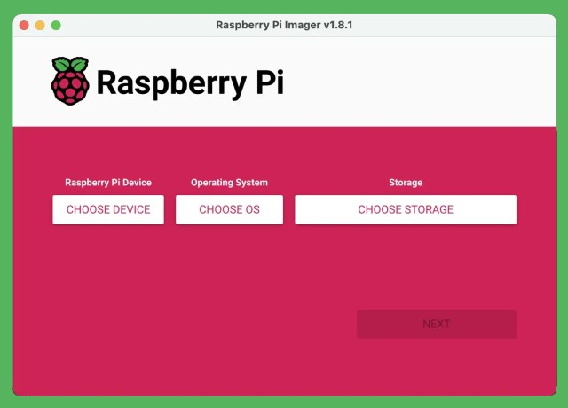

Uno dei pacchetti che ha questo funzionamento è proprio il sistema operativo nativo Raspberry Pi OS.
Il Raspberry PI OS "imager"
Se iniziate da zero vi consiglio di provare questa procedura e per due motivi: il primo, per provare come si esegue il Flash della scheda SD, il secondo, per provare il funzionamento del Raspberry.
Questo il link dove scaricarlo https://www.raspberrypi.com/software/
Poi, come detto, basterà inserire la scheda SD nel Raspberry, accenderlo e avrete un sistema operativo "Online" in 10 secondi.
