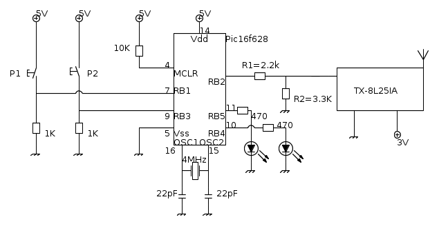

Schema del trasmettitore
Come si può vedere dallo schema il circuito trasmettitore è il modulo Aurel TX-8L25IA. Questo e un trasmettitore SAW con antenna dedicata che ha una potenza di irradiazione di 25mW. La frequenza di trasmissione è di 868.3MHz, ho scelto questo modulo e non quelli di 430MHz perchè ho pensato che fosse un po più immune ai disturbi.
Il micro funziona a 5V, mentre il modulo a 3V per questa ragione viene utilizzato un partitore resistivo R1-R2 che abbassa a 3V il segnale di 5V proveniente dalla linea di trasmissione del PIC.
Per il calcolo delle resistenze ho usato la seguente formula:

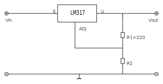

Per quanto riguarda l'alimentazione del modulo Aurel avrei voluto utilizzare un MCP1702-3002E un regolatore nella versione a 3 V, ma non avendolo trovato dal mio negoziante ho dovuto ripiegare sul famosissimo LM317.
E con la seguente formula ho calcolato la resistenza R2 per ottenere una tensione di 3 V.
Non essendoci in commercio una resistenza da 300Ω ho optato per due da 150 collegate in serie. E' importante dire anche che la tensione in ingresso deve essere almeno di 3V superiore a quella di uscita.
Il pic è collegato al modulo tramite il pin RB2 che è abilitato alla trasmissione dei dati tramite periferica USART.
I due led servono solo a indicare che si sta andando in trasmissione.

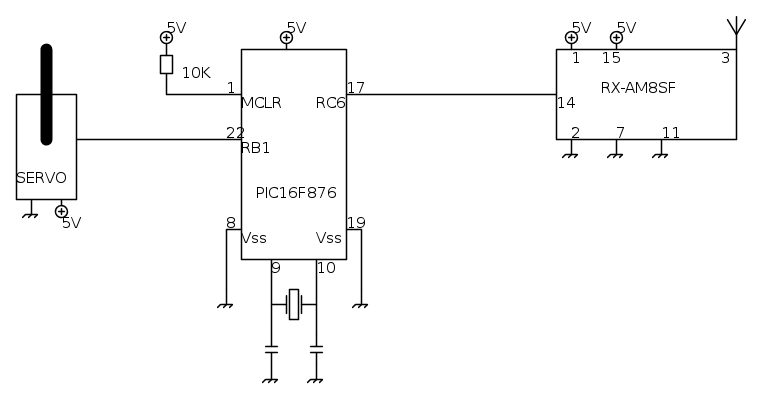

Schema del ricevitore
Lo schema del ricevitore è molto piu' semplice in quanto tutti i componenti sono alimentati a 5V.
Il pic è collegato al modulo tramite il pin RC7 che è abilitato alla ricezione dei dati tramite periferica USART.
Con il pin 11 del modulo Aurel si seleziona il livello di sensibilità.
Livello logico 0: -109dBm.
Livello logico 1: -90dBm.

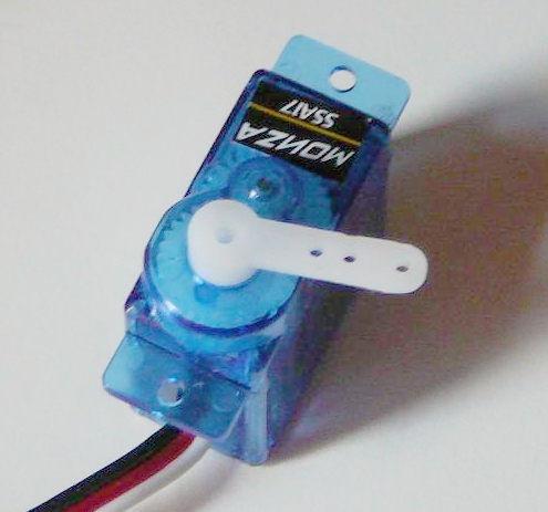

Vorrei fare una premessa. Il fatto che il servo inizialmente si posizioni al centro è una mia scelta personale in quanto questo progetto fa parte di un progetto più grande.
Il ritardo di 30ms è necessario in quanto il servo raggiunge la posizione desiderata in un determinato tempo.Se non ci fosse quel ritardo il servo oscillerebbe tra la posizione centrale e quella che si intende raggiungere (destra o sinistra) continuamente senza mai raggiungerla.

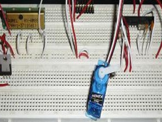

Ho personalmente provato i circuiti montati entrambi su breadboard agli antipodi di casa mia (una casa di circa 100m²)tenendo conto dei vari divisori e che per antenna c'era un pezzo di cavo, il tutto ha funzionato egregiamente.
Se ci si fa un circuito stampato rispettando le specifiche del costruttore Aurel le cose andranno anche meglio.
